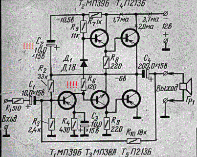

Собрал на макетке данную схему, настроил 1/2 в средней точке, все вроде работает нормально. Даже учитывая, что транзисторы раскачки и выходные не подбирал по усилению.
Вопрос - какое максимальное напряжение питания можно подать на данную схему для получения большей выходной мощности и что изменится по резисторам в этом случае?

до 30 Вольт в буфере лучше поставить ГТ402 -404
    12.2 KB · Просмотры: 1,363
Да. Надо Ток покоя будет стабильней.
Ставил на раскачку ГТ402/404, звук получше стал. Видел еще, что в эмиттер первого транзистора ставят резистор на 47 Ом, что он дает?
Даёт последовательную ООС по току - более стабильный режим первого каскада, да и всего усилителя...

И еще, не забываем про хороший теплоотвод для выходного каскада, уж очень не любят германиевые клопики перегрева, при этом они очень сильно склонны к нему.
Ой, да!
Вспоминаю настройку "германиевых усилителей" как страшный сон. Только, вроде, выставил ток покоя и среднюю точку, прошло 10-15 мин, как будто ничего не настраивал. Снова настроил, вроде, не сильно уплыло. Включил на половину мощности, опять та же канитель.
Для себя сделал однозначный вывод: схемы, где выделяется тепло, без термокомпенсации и защиты на Германии делать нельзя.

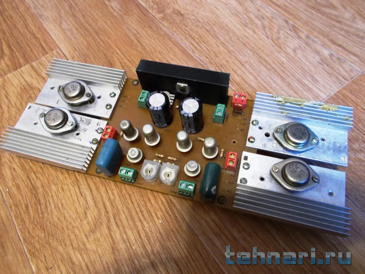

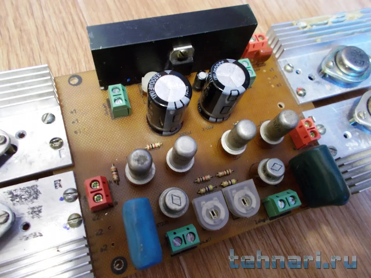

Сделал плату, пока долго не слушал, половину питания отстроил.
Использовал П214Г, т.к П213 не нашлось 4 штуки. По совету DYA1 использовал в раскачке пару ГТ402/404
Усилитель дико фонил по питанию, хотя емкости стояли приличные, решилось установкой стабилизатора на LM317T.
Греется и правда хорошо, градусов так до 40, думаю, точно. Надо будет подольше его погонять, может придется менять радиаторы.
А ток покоя тут настраивается как, подбором кол-ва диодов?

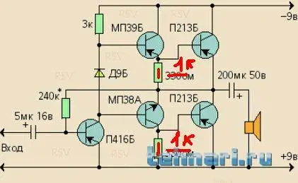

Радиаторы малы. Диод стоит на радиаторе вых транзистора ? Нужно обязательно ! Ток покоя- или подбором диода, или установкой последовательно с диодом перем.резистора, с послед заменой постоянным. Да и вольтодобавка не помешала БЫ. Вот таким образом как на этой схеме. Кстати, оч удачный УНЧ по настройке.
    50.5 KB · Просмотры: 567

А что дает вольтодобавка в этой схеме?

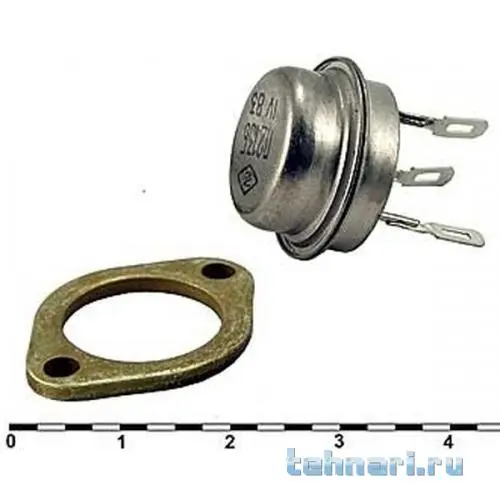

И подскажите, можно как-то разместить пару П213 на одном радиаторе?
Слюдяные прокладки есть, но что делать с креплением, как его изолировать от корпуса?
Можно ещё стальное крепление заменить на такое же по форме, но из диэлектрика, из стеклотекстолита, к примеру.
Решение, не самое лучшее, как понимаете.
Были такие фланцы и заводские, из текстолита :)
Металлический изолировать от транзистора тоже просто, можно и без втулок под винты, главное слюду под транзистор на радиатор, а сверху фланец на транзистор через бумагу (я обычную офисную использовал не раз) :)

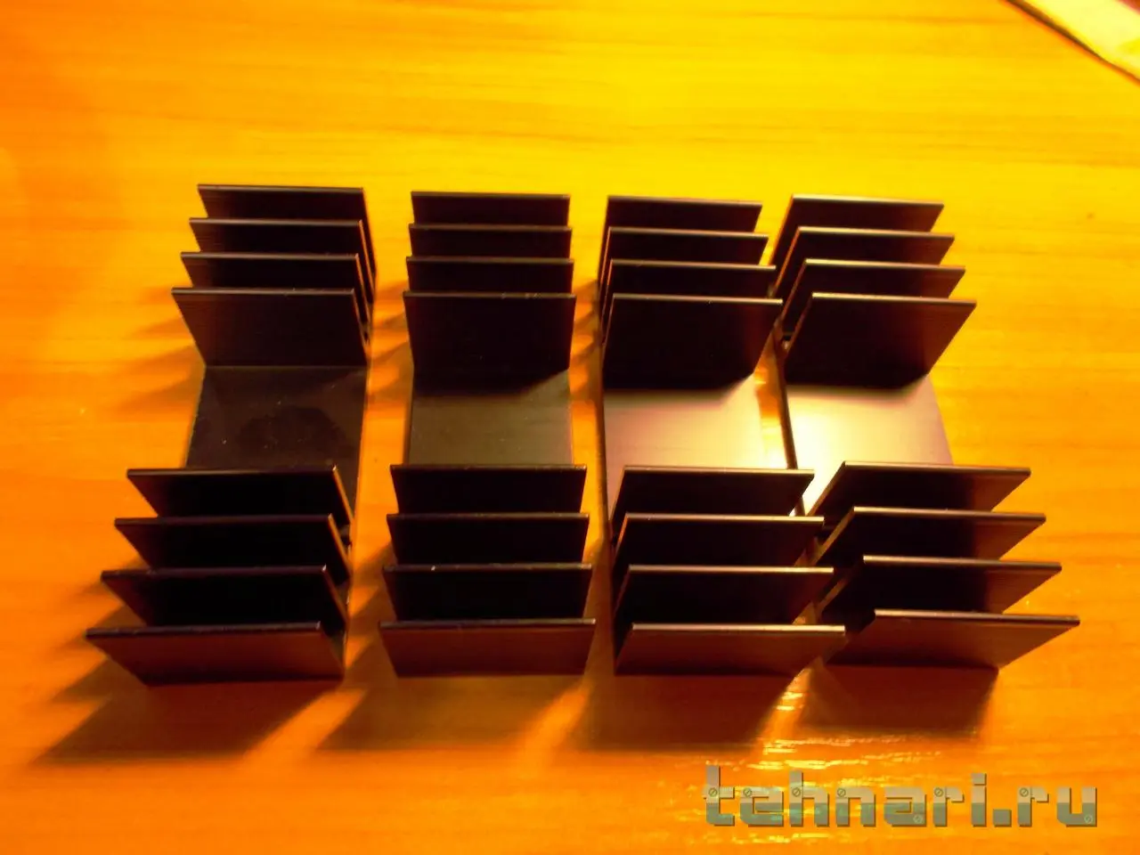

Блин, мороки много. Купил сейчас 4 вот таких радиатора в чипдипе по 52р/шт
Теперь вот думаю, как крепить диод на оба радиатора одновременно. Хотя, надо сначала ток покоя настроить, может придется использовать 2 диода последовательно, тогда как раз получится по одному диоду на радиатор.
Можно ли заменить Д9 на какой-то германиевый диод, с креплением под гайку?

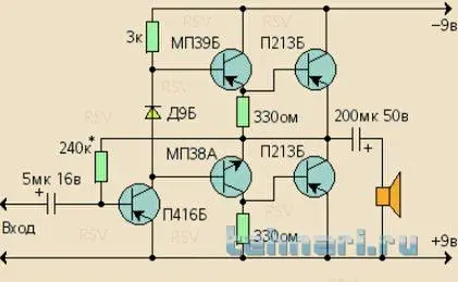

Когда-то такая схема была в "Маяк-201"
