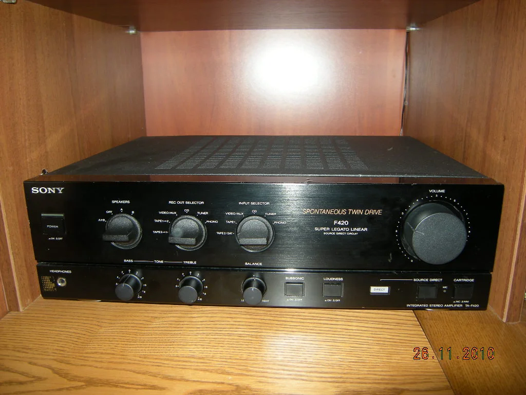

Вот мой усилок для С-90 . Очень хороший апарат[MOD]Ну похвастался в одной теме и хватит[/MOD]
