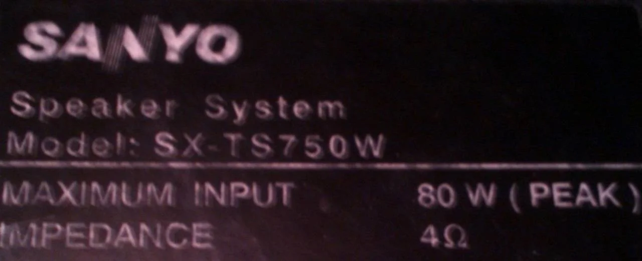

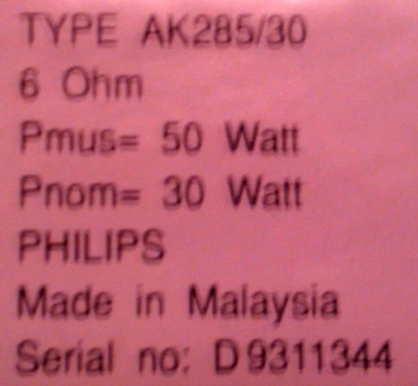

Привет всем,пролистав придыдущие темы,узнал много, но своего ненашёл. У меня имюсются две напольные колонки с характеристиками :
Philips
Type AK285/30
6 ohm
Pmus = 50 watt
Pnom = 30 watt
и Саб
Sanyo sx-ts750w
maximum input 80 W(peak)
Impedance 4ohm .
Хотелось бы узнать какова мощность пилипсов ?
я непонимаю =( .
Какой нужен усилок на них ? Нужно всё от скем- и до количества деталей. Какая микросхема подойдёт,какой мощности трансформатор.
Буду признателен за помощ

30 ват, там же написано) tda 2050 на канал. а саб у тебя видимо из дом.кинотеатра... разбирать думаю его не стоит... тоже tda... только какая не подскажу. сам ещё не очень в них. жди, скоро подскажут!
3 штуки 7294, трансформатор с двухполярным питанием на 24 вольта примерно и мощностью в 150 ватт
можно и без саба,тока на колонки с одним тока AUX режимом,мне с компа слушать. а мощности в например в 70 ват нехватит ?

общая можьность на эти колонки какая нужна чтоб норм звук был,я в это нибумбум(
а таких микрошем понадобится две как я понял ?, на каждую колонку?
