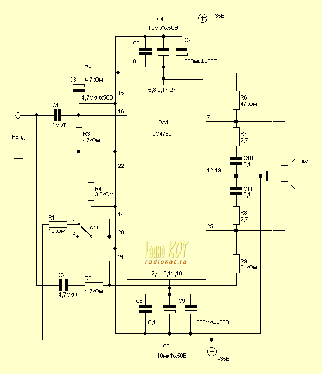

Конечно, вы делайте, как я новичок в этом форуме, и есть несколько вопросов. Я хочу спросить, кто-нибудь знает схему усилителя не менее 100 Вт и имеют одно-власть.
В разделе-УСИЛИТЕЛИ-был?tehno036 К примеру-Мах120Вт. НО ! необходим Бл ПИт не мен 200Вт.Ну и радиатор под МС кв. метры.
    10.9 KB · Просмотры: 2,697

А по теме, тут Ланзар собирали. Поищи в ветке про усилители.

Одновласть-это наверное однополярное питание...
