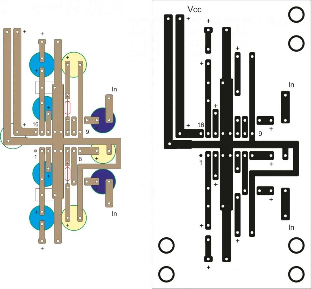

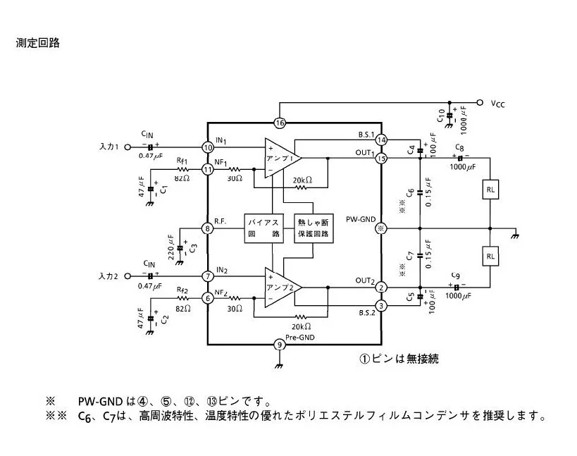

Собрал усилитель на TA7769P (2х1 ватт) не могу убрать шум, посоветуйте, что делать?Схема собрана по даташиту. При подборе сопротивления звук улучшается, но как только убираешь пальцы от сопротивления или с "земли" шумы усиливаются. Колонки для испытания - 2w, 4 Om или 10w, 4 Om. Питание 9 вольт, но на платеб почему-тоб 3,6 вольта.
Предыдущая тема пользователя Alive_UA ответа на мой вопрос не дала. Согласно даташита микросхема работает от 4,5 до 9 вольт, а не от 12.

не правильно разведена земля
Подключите все входы и выходы. Была такая же ерунда
ребята,фон убирается правильно разведённой землёй в схеме и сигнальными экранированными проводами....провода выходного же сигнала - должны быть разведены как можно дальше от всего - питания,сигнальных и тп,а экранированы они или нет это значения ни какого не имеет.
учите - читайте схемотехнику
Печатную плату рисовал сам, может что напутал с землей?

Тогда объясните, почему шумы исчезают, когда я дотрагиваюсь до корпуса сопротивления, или на "-" у входа в питания??
может возбуд по вч?

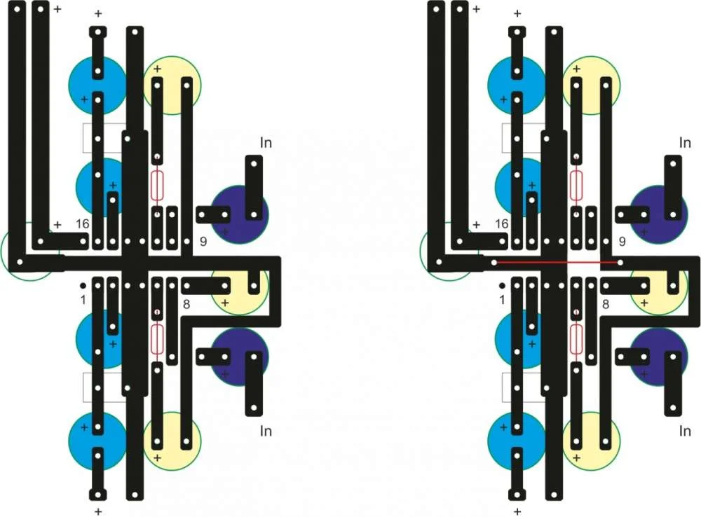

плата нормуль сделана.. не айс только что входной сигнал перпендикулярно пересекается с массой...поставьте нормально экранированный сигнальный шнур, на питание (лучше на плате) паралельно C10 поставьте кондёрчик 0,33-1мкф, ну я бы ещё шунтировал входной сигнал до разделительных конденсаторов относительно массы разумеется кондёрами примерно 100 пкф (хотя может этого и не понадобится)
asco, ваш ответ принят во внимание. Кстати, может мне землю Pre-GND отделить от основной (PW-GND) таким образом, как я показываю на изображении?
