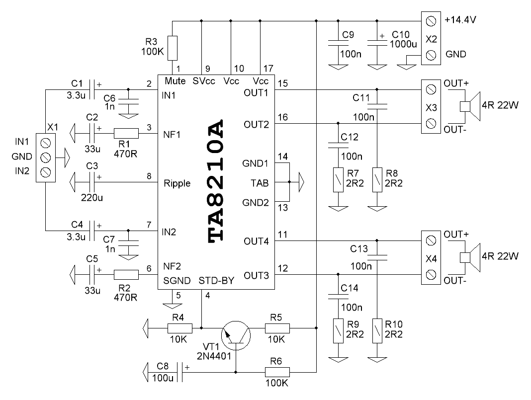

Усилитель на TA8210AHQ дублирует сигнал одного канала на два выхода
Собрал усилитель по нижеприведенной схеме. Проблема в том, что при подаче на вход сигнала на один из каналов играют обе колонки (вход второго канала при этом замкнут накоротко). Аналогично если поменять замкнутый и активный канал местами. Если подавать стереосигнал на оба канала, он усиливает наиболее громкий из двух и подает наюоба динамика. В чем может быть проблема? КЗ между входами нет
