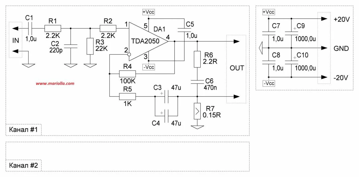

Доброго времени.Вот создал свой стерео усь на tda2050.Но заработал не так как ожыдал:вместо баса просто хрип?Хрип на малых мощностях.Добавляя мощность,он будтобы изщезает,или ето может изза того что большой звук.Схему я перепроверял,все норм,кроме того что я заменил с6 470n на 330n.Питание +-19в.Кондюки 15000 в каждое плечо. Подскажыте в чем может быть дело???

А что за "герлянда" на входе? попробуй на входе C1 - 0,1мкФ; R3 - 100к.
А R1 C2 R2 выкинуть вообще...
А что за "гИрлянда" на входе?
"Схема данного усилителя была предложена Скифом и отличается от типовой наличием цепочки R1-R3,C2-R2, предотвращающей проникновения радиочастотных помех в тракт усиления"
Ну.... какие особенности... практически это ФНЧ
так я о том же, к примеру небольшой перегруз может вызвать искажения жуткие...

Автор, пробовал убавлять громкость на источнике (плеер/ПК) ?
И ещё момент, как там с настройками эквалайзера?
Вась, да это вряд ли. Обычный г образный фильтр. Я эти фильтры всегда ставлю по входам, а иногда и по выходам. Он не помешает. Мне кажется, что в данном случае либо МС убитый, или транс слабенький. Ну либо какой то косяк в печатке , или сборке.
Доброго времени.Хочу сказать что усь был сделан сразу в стерео варианте и проверялись оба сразу.Звук был идентичен,что менее вероятно убитой микрухи.Испытывал от рабочего У-7101,с выхода предварительного.Громкость и добавлял и уменьшал.Транс вродебы не слаб:100вт. ТП-100.
