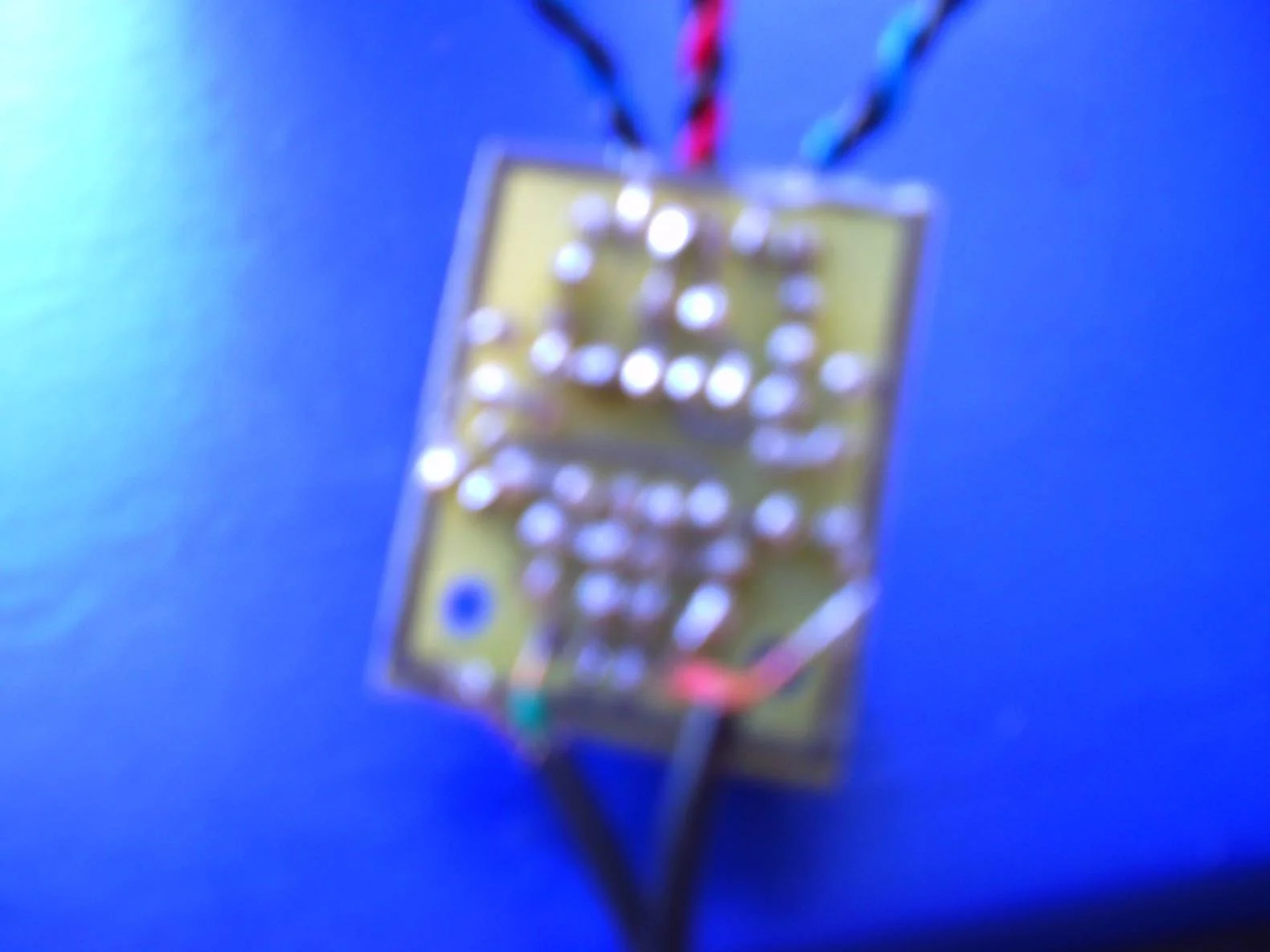

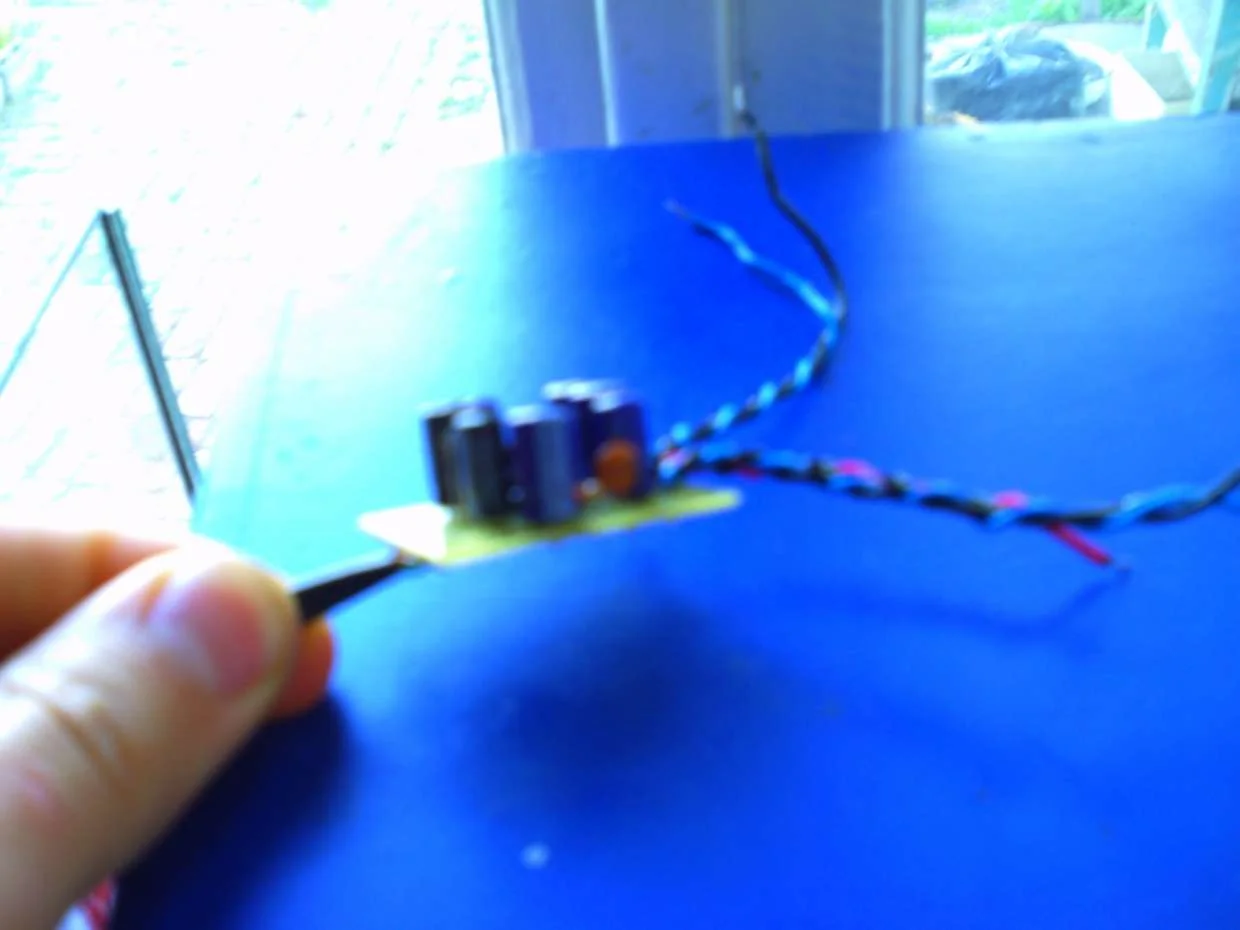

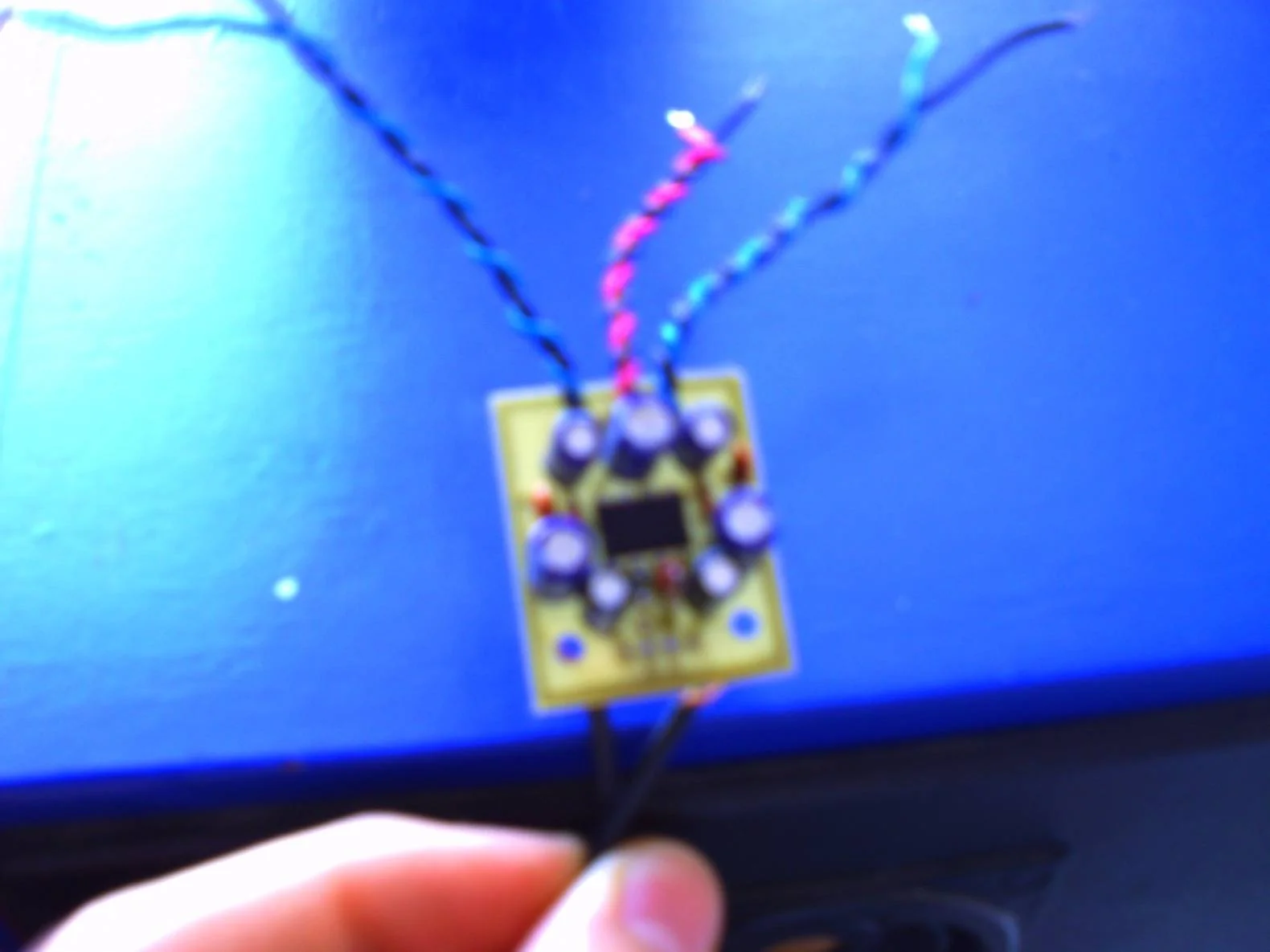

Усилитель на TDA 2822M
Всем привет! Пока мой проэкт находиться в небольшом творческом простое, решил собрать давно обещаный другу стерео усилитель на микросхеме TDA 2822m. Печатку купил готовую за 4 грн., дабы не заморачиваться с вытравлением такой мелочи, все остальные детали были под рукой.
Вот список:
10мк*16v - 2шт.
100мк*16v - 5шт.
0.1мк - 2шт.
10кОм - 2шт.
22Ом - 2шт.
TDA 2822m - 1шт.
Думаю тема кому-то пригодится. Вот фото для наглядности и даташит на микросхему.
