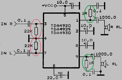

Здравствуйте. Я новичок. Собрал усилитель на tda 4925 по представленной схеме. Так вот, он у меня не работал пока не убрал резисторы помеченные красным- на выходе был слабый искаженный сигнал.
Прошу объясните:
1) Для чего нужны резисторы отмеченные красным.
2) Номинал резисторов помеченных зеленым (1R) - 1 Ом, я правильно понял?

1 Эти резисторы определяют входное сопротивление всего усилителя и совместно с разделительными конденсаторами (на входах) образуют ФВЧ. Непонятно зачем они там, у МС входное сопротивление - 20 кОм.
2. Да.
Спасибо большое за ответ, буду дальше книжки читать) Хотелось бы понять, т.е. входное сопротивление схемы было ниже из-за подключенных параллельно резисторов?
Судя по всему - да.
