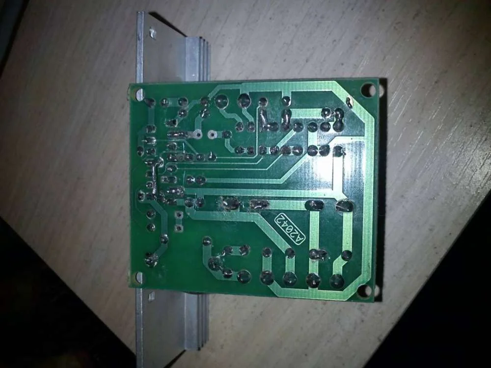

конешно могла если её перегреть,может полярность кондёра где перепутал или как вот говорили где резистор или кондёр перепутал у меня частенько такое бывает,и ещё проверь всю пайку и дорожки особенно мелкие,ещё может где спаялись некоторые ножки при пайке

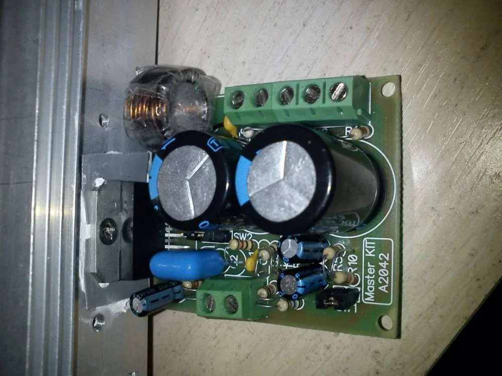

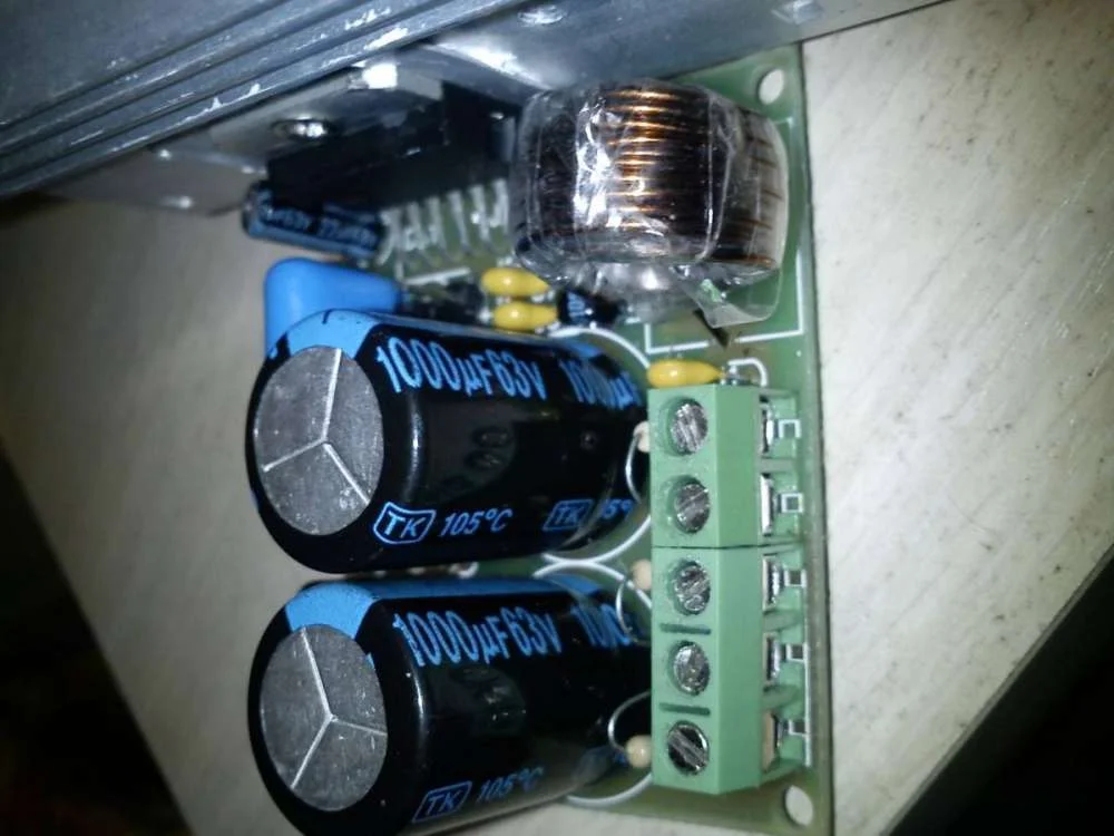

просто включаю в сеть и всё. на выходе сигнала 18 Вольт
Да постоянка на выходе, скорее всего микросхема вышла из строя. Когда собирал, может статикой микру убил, или косяк по питанию
я подавал 40 вольт

Если при подключении конденсаторы были заряжены, это спокойно выведет микросхемы из строя, личный опыт, когда собрал усилитель все работало, но после установки в корпус перестал работать, оказалось когда вставлял предохранители конденсаторы были заряжены.
Спасибо всем огромное!!! В общем я когда её подключал кондёры были заряжены :tehnari_ru_281: Следовательно спалил микру (((( Может у кого будет какой совет как её подключить и не спалить?

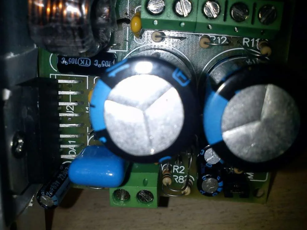

Купите ещё 2 резистора на 5Ват(Где то 100Ом) и впаяйте его между конденсаторами Блока питания!!!!!!!
100Ом маловато нужно 1...1.5кОма.
я обычно 10к впаиваю. А 100 это да, мало.
А можно уточнить куда именно эти два резистора впаять?
Параллельно конденсаторам блока питания, у вас они по 10000мкФ

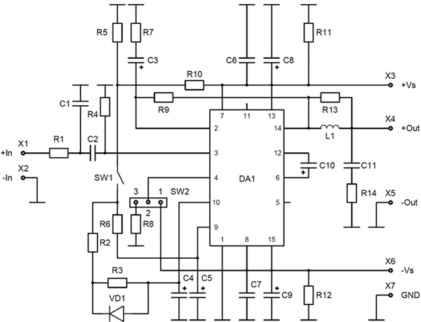

А что это за перемычка?
Так и должно быть?
Так по схеме. это между 8 и 15 контактом МС.
ВСЕМ огромное спасибо за помощь!!!!!!! ВСЁ заработало. Впаял два резистора в БП как и советовали, и поменял микру.
