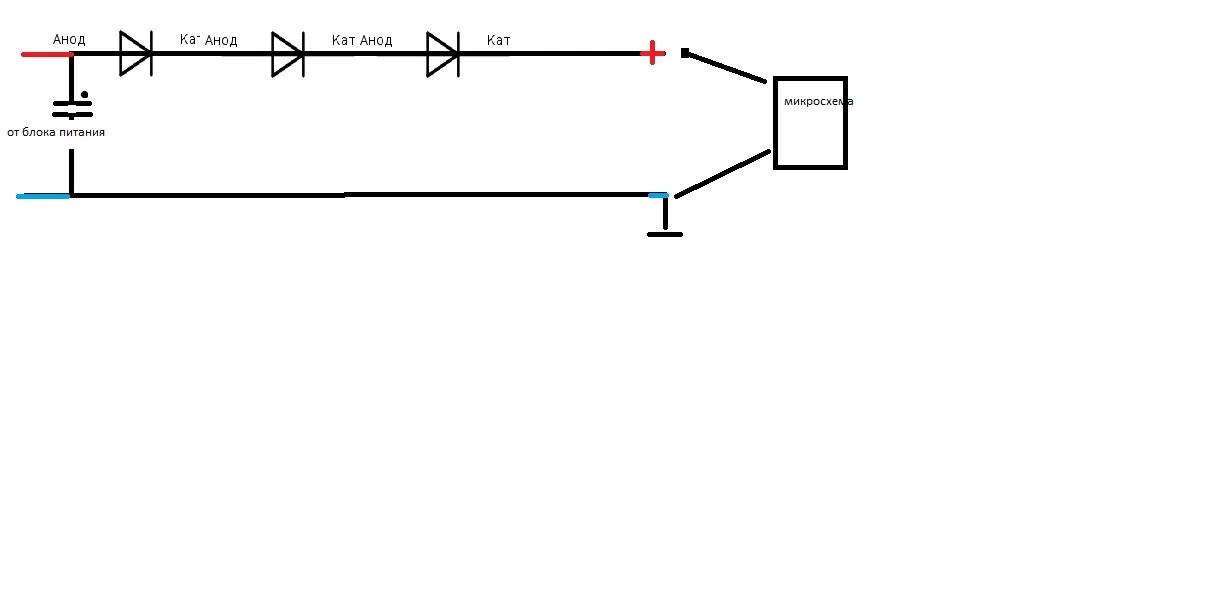

ставь сначала диоды потом конденсаторы. или же возиьми нормальный трансформаторс напряжением вторичной обмотки 10-11в силой тока 5-8а и мощностью не менее 100-150вт
Спасибо всем ответившим.Я довёл наконец до нужного питания.Теперь после моих кондёров,дает честных 13 вольт
вот и отлично )
