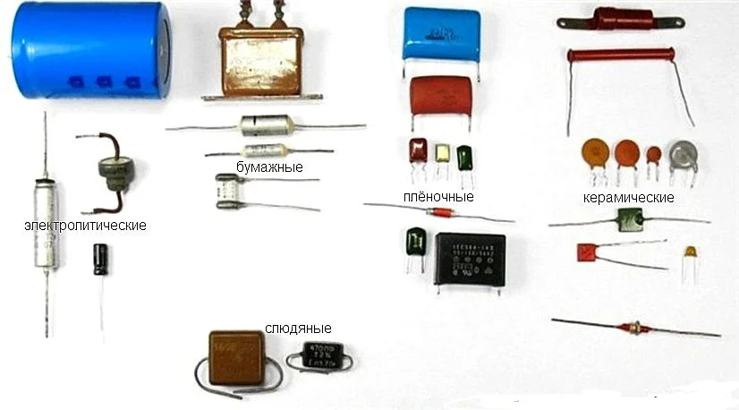

пленочные относятся к конденсаторам с постоянной емкостью или это просто альтернатива?
меньше 1мкф не видел =\
да,он постоянной емкости
Левый столбик - электролитические конденсаторы. Второй столбик - металлобумажные. Внизу слюдяные. Третий столбик - пленочные конденсаторы. Правый столбик - керамические конденсаторы. Внизу справа проходной конденсатор.
