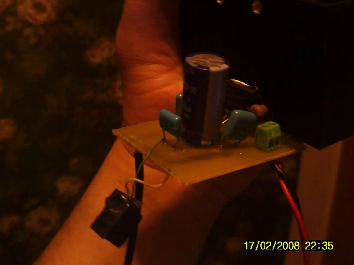

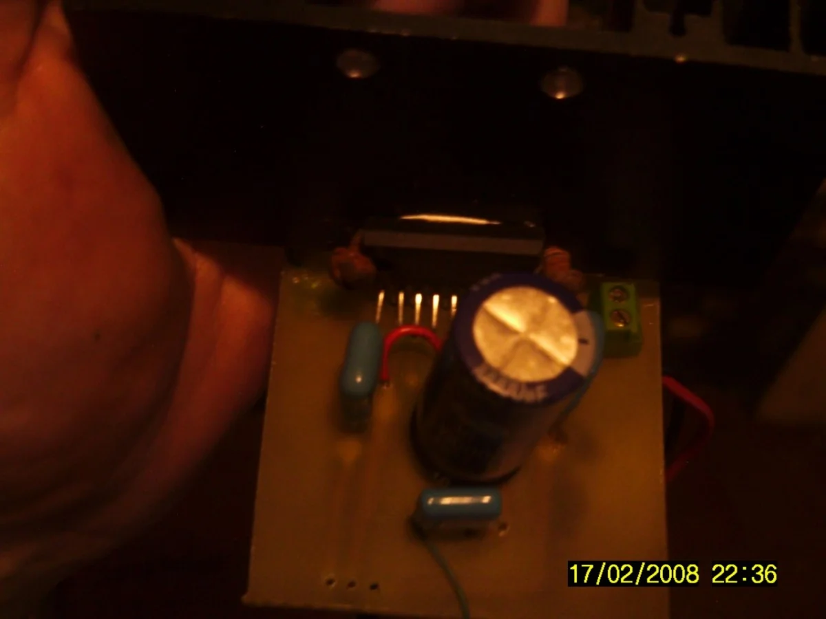

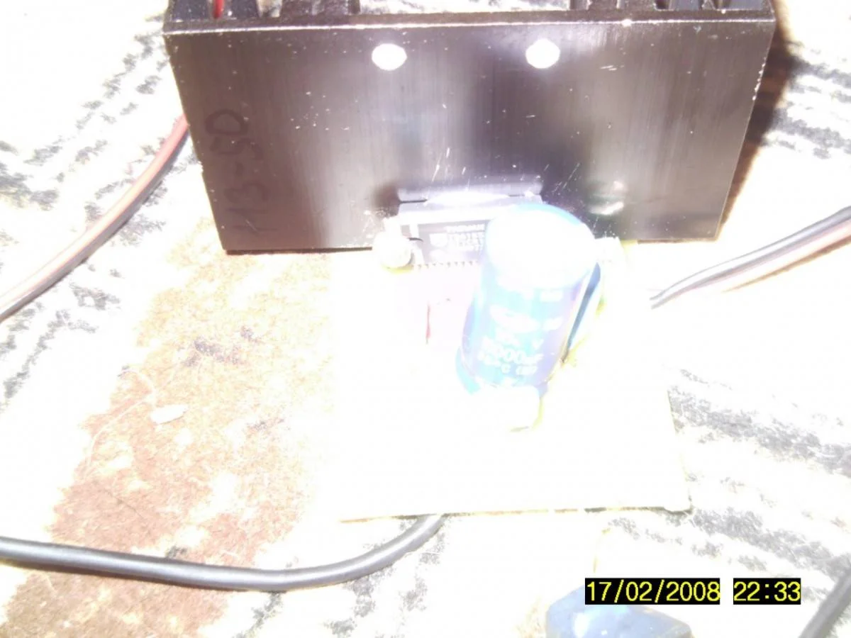

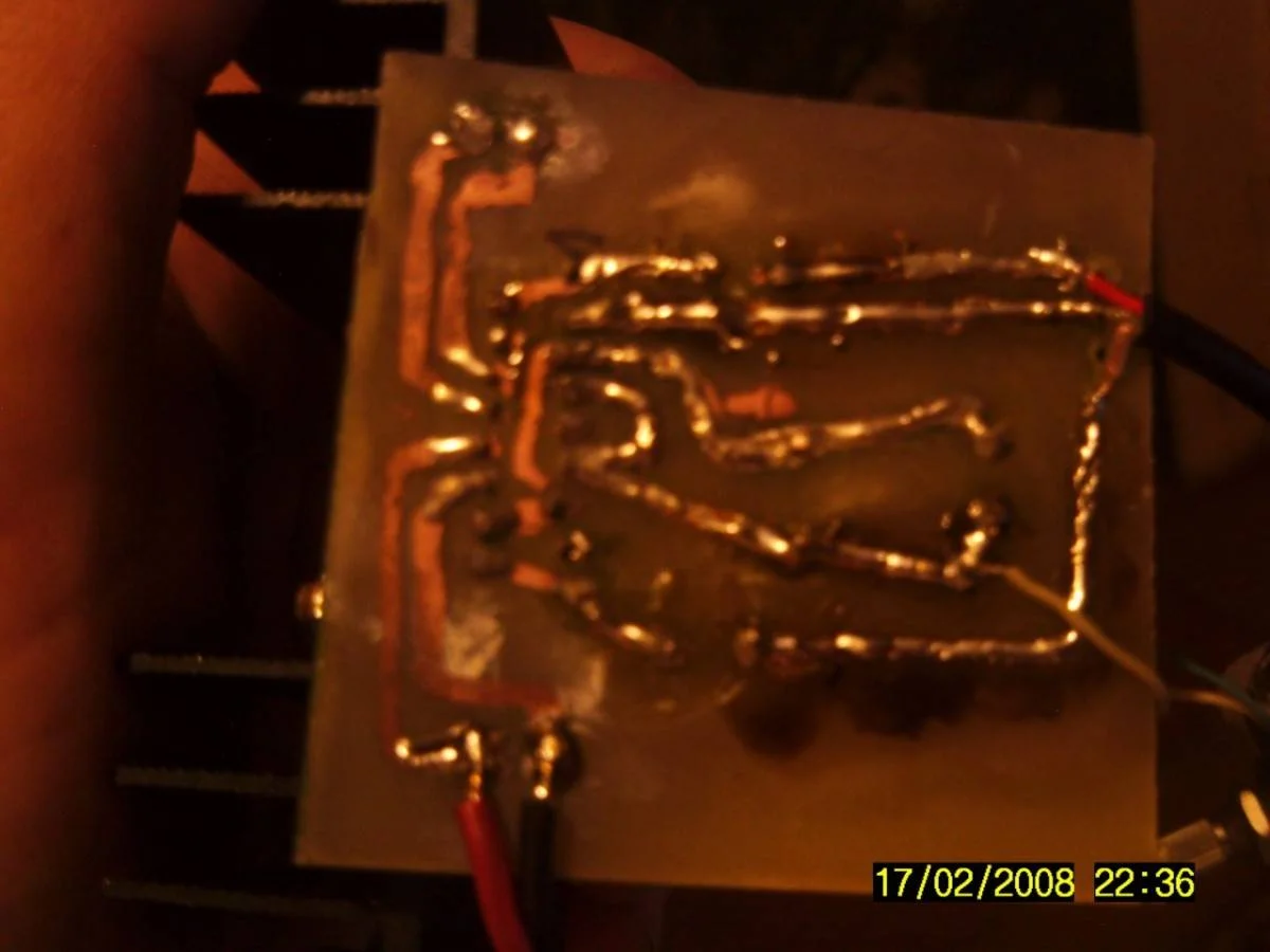

люди, помогите! усилитель сделал а он очень сильно гудит. как только я подключаю питание сразу начинается гул. даже один динамик задымился от такой вибрации. ещё когда до радиатора дотрагиваюсь током пощипывает. и до переменника дотрагиваюсь когда тоже кусает) звук песен конечно есть но какойто не полноценный. гул сильней гудит чем звук. блок питания 14 в 2а .
вот фотки этого треклятого усилителя.(столько он у меня крови выпил уже)

Динамик задымился от постоянки на выходе.
Пайка не аккуратная, Проверь пайку..
а у меня когда включил трансформатор начал гудеть и сгорел(
Чувак, это не усилок, а порнография какая-то, извините за выражение.. Не умеешь паять- купи лучше готовый усилок на плате- сейчас их хоть пруд пруди. Плата очень неаккуратно сделана, и вы ещё удивляетесь, почему микруха сгорела.......
З.Ы. Не примите за обиду, но качество дорожек очень печальное, можно было и поаккуратнее сделать. Плата наверное рисовалась лаком. Настоятельно советую почитать статью про изготовление плат методом ЛУТ ( Лазерно-Утюжная Технология), с помощью лазерного принтера, здесь они есть.
дайте схему блока питания для этого усилка
Если в динамиках стоит вой низкой частоты (похожий на гул сетевого трансформатора 220В 50Гц ) то:
емкость (конденсатор) блока питания не сглаживает ;
диоды "полетели" ;
неполадки в схеме усилителя - он закорачивает питание так, что у конденсатора в блоке питания нет работы (он не успевает накапливать , так как все сливается изза большой нагрузки) ;
и последнее - ЗАВЕЛСЯ ЗЛОЙ ДУХ - нужно вызывать шамана-растамана :) :) :)
диоды "полетели" ;
