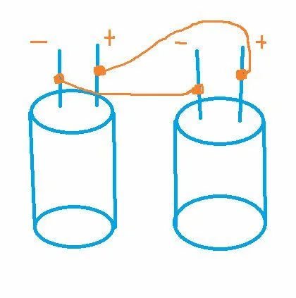

Можно ли заменить конденсатор 5600 мкФ на 4600 мкФ и не повлеяет это на усилитель
можно но будет хрипеть на басах . лучше увеличить ёмкость до 10 000 мкф
как хрипеть? у меня 2200 мф и не чего....
это смотря на какой громкости слушать и с какими колонками а 2200 однозначно мало если он у тебя не от аккумулятора питается .
От транса. А соеденить их можно например 5 по 2200
Можно... параллельно... соблюдая полярность
Можно параллельно соединить.
Можно наресовать а то я ищо не разу конденсаторы не соеденять 2 по 4600 я думаю хватет
    12.9 KB · Просмотры: 163
Я купил 3 по 3300 получаетса 9900 думаю самое оно наресуйте плиз как их соеденить и и покажите куда подключить + и -
