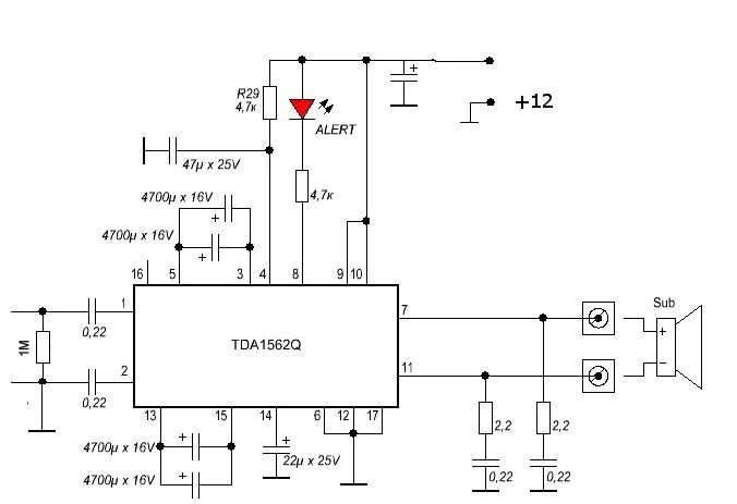

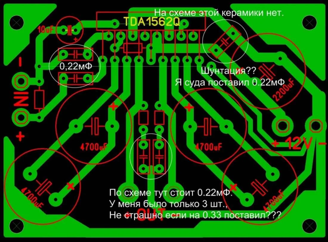

Здравствуйте!!! Не стал заморачиваться на 3 разных темах, сделал 1 так как все 3 в одном корпусе, но с разной производительностью. Парни у кого есть ПП на 1558, 1554 подкиньте пожалуйста...
ПП для 1562 в архиве 2, любая по вкусу...
Вот встречайте ПП для TDA1558Q, TDA1554Q. Схема одинаковая что туда что туда! Конденсатор электролитический по схеме минимум 2200мФ 16 вольт, я в ПП поставил 10.000мФ 16 вольт.
Прошу вашего совета...

эта схема правильная , работает?
1. На входе должна быть пленка!
2. По питанию электролит зашунтирован керамикой. И что, что нет на схеме, это обязательное правило для практически любого усилителя.
3. можешь поставить и 0,33

1. Поставил пленку на 0,22 как и на схеме.
2. Так и подумал, так как на выпрямитель его ставил, подумал на всякий случай спросить...
3. Спасибо!
А еще вопрос: можно заменить резюк 2.2Ом для проверки на 1.5 Ом, кончились у меня на 2.2????
Для проверки можешь.
Еще момент, в вольтдобавке автор применил LOW ESR конденсаторы. Они быстрее заряжаются. Только так удалось получить заявленную мощность.
Еще. Все силовые проводники, включая проводники вольтдобавки пролуживаются вместе с отрезком толстого провода.
Удачи.

Я там не лазал по форуму, извините... А какя там мощность была??? У меня просты конденсаторы... На вход я поставил на 10.000мф

Это я уже рассмотрем, и по логике 70 ватт на такой тонкой меди текстолита больно слабовато!!!!
На ней минус на радиатор можно кинуть???
