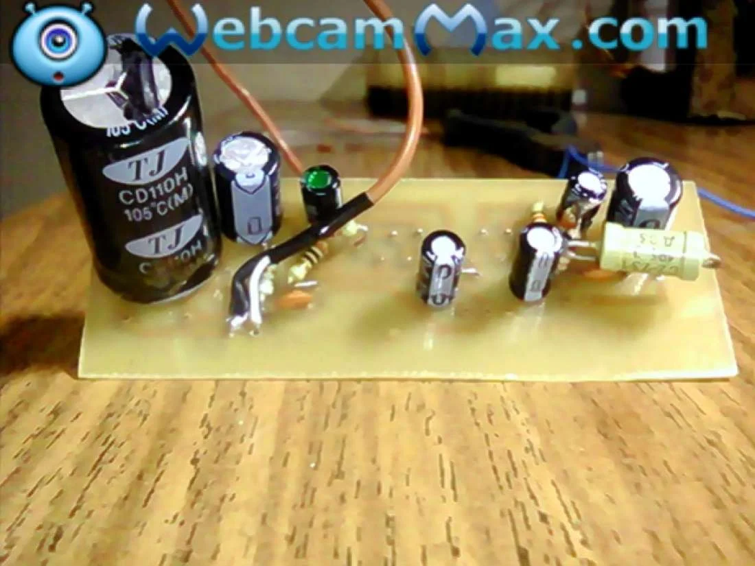

сделал усилитель на тда2003 на вот этой пп
но при подключении к бп сильно греется даже с радиатором в чем проблема? (к источнику звука подключать не пробовал!) но в динамике присутствует легкое шипение. помогите пожалуйста!

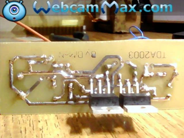

Фото усилителя и схему усилителя! Это может быть возбуждение.
Сейчас выложу, да я тоже так думаю но опыта у меня маловато! :)

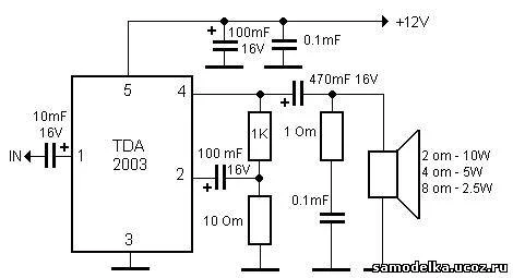

вот, все детальки впаивал ориентируясь по этой схеме.

Прилепи МС на радиатор, размером со спичечный коробок. И всё должно быть ОК. Схема то обычная. Я её сто раз собирал. Работает сразу и всегда!
вопросов оч. много ..что там делает этот агромный конденсатор.. и че за провода такие ..???сфоткай со всех сторон.. и чем питаеш.. и от куда береш сигнал.. и куда попом.. дай инфу.. звуков ни каких не должно быть.. БП на сколько ампер.. какая нагрузка..??
Разводка "земли" мягко говоря неудачная, особенно левой микросхемы... так что походу самовозбуждение
не то што не удачная ,,а вообще вредительская.. земля должна быть защищена.. я потому и писал что там за провода?? вход должен быть защищен от наводок..токов.. и тд..и как можно короче..

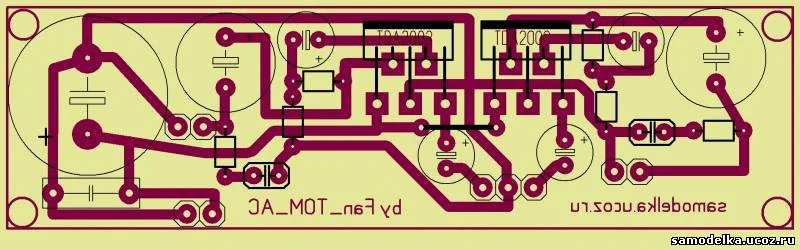

в общем я питаю его импульсным бп 12в 3а, а большой кондер на 4700мкф 25в фильтрует питание (я думаю это же не из-за него!?), на эти провода подается питание, ну я так понял чем с этой схемой возиться то лучше новую сделать, так!? вот такая печатка подойдет?

а можно ли устранить самовозбуждение каким либо способом??? (просто не очень хочется делать новую плату!)
Конденсаторы пленочные или керамические 0.1 мкФ (лучше 0.22-0.47) припаяй с обратной стороны платы прямо к ножкам 3 и 5 микросхем.
т.е их (ножки 3 и 5) соединить конденсатором!? правильно я понял?
