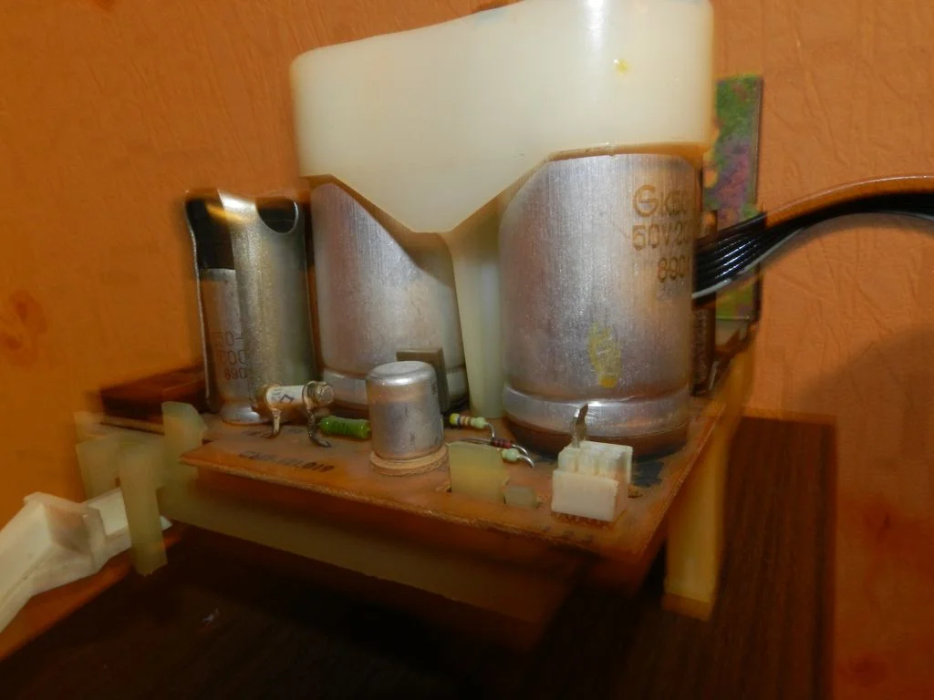

На всех электролитах здесь есть полярность. И они разительно отличаются от других конденсаторов - или алюминиевые серебристые, или алюминий скрыт пленкой с маркировкой. С каких начать - уже писали:) они самые большие:) больше номиналы ставить можно - меньше нельзя в питании. Ну и габарит чтоб позволил поместиться тоже:)
