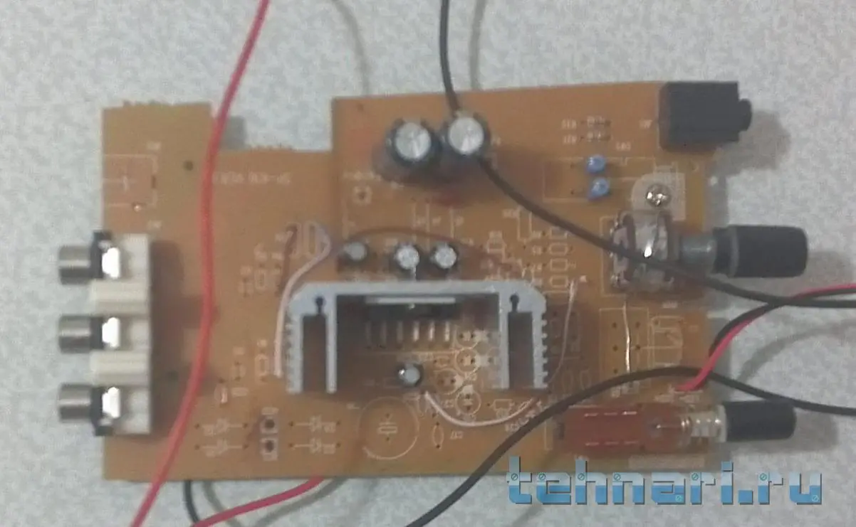

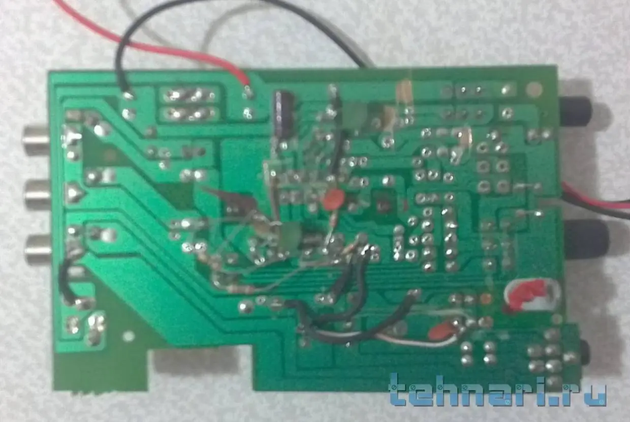

Всем привет! Возникла необходимость отремонтировать компьютерную акустику Genius SP-G10 (вылетел усилок TDA7499). Ну вот я решил не "изобрести велосипед", и еще модернизировать, т.е. собрать другой усилитель, т.к. родной не раскачивал динамики. Сначала решил убрать все "лишнее" с платы и на най же собрать? только на TDA2009a (раритетной наверное уже), .т.к она выдает чуть больше мощьности при тех же искажениях, да и рассчитана на однополярное питание изначально. Вот как это выглядело:
Правда ничего хорошего из этого не получилось, свиты визги, шумы и немного звука на фоне всего этого.

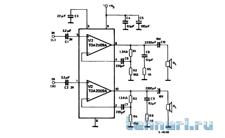

Решил переделать по даташитовкой плате:

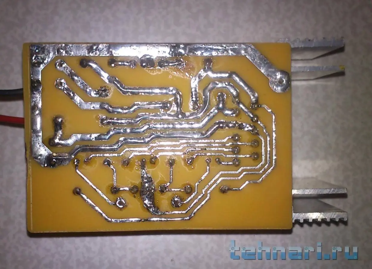

Правда, снова "палка в колеса" попала, принтер на тонере сэкономил и некоторые дорожки "пятаки" в решето превратились, пришлось усилить их жилой из витой пары.

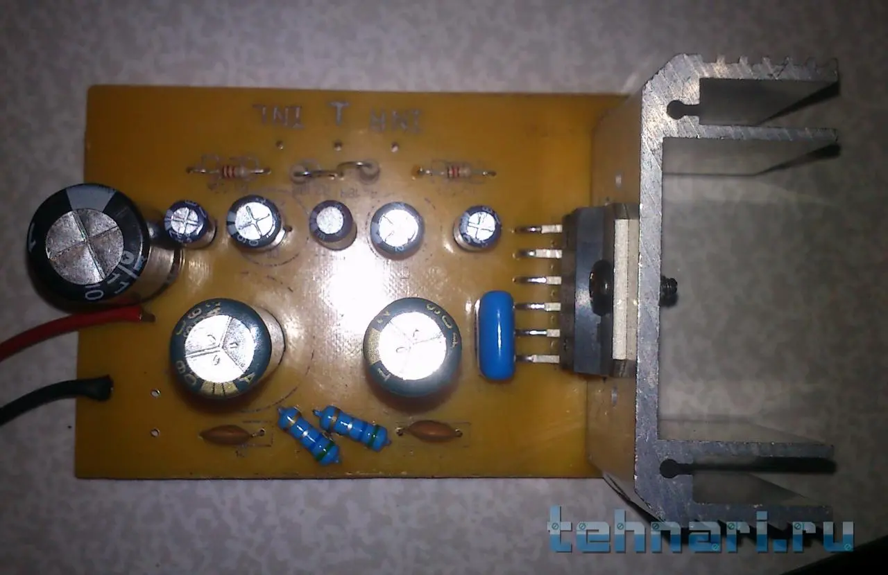

Вот, что получилось на этот раз:
Теперь все более-менее заработало, но звук не очень: много шумов в паузах, и само качество звука не очень. Хотел попробовать поставить на вход ФНЧ/ФВЧ для отсечки "лишних частот", но незнаю как. Вот и обратился к Вам Технари за помощью. Хочу довести этот усилок до ума. Вот и обратился к Вам Технари за помощью. А, да, по номиналам у меня небольшие расхождения с даташитом:
С1, С1 - 1мкФ; R1,R3 - 1.2k; R2,R4 - 16Ohm; R5,R6 - 0,7Ohm.

Разводка платы очень интересная ... как для стерео усилка . Причина плохого звука может быть и в этом ..
Что там интересного? :tehnari_ru_203: Плата из даташита.
Так это и есть стерео усилитель.

Что там интересного? Плата из даташита.
Так я и имел в виду, что разводка не очень правильная ))) Сама плата нарисована некорректно. Обычно в стерео усилках микросхема стоит по центру , а все дорожки с правого и левого каналов подходят симметрично с обеих сторон к ней. Здесь же она почему-то размещена сбоку , а дорожки каналов пересекаются. Это не очень хорошо с точки зрения наводок и других артефактов в звуке .
Не все микросхемы УНЧ имеют симметричное расположение выводов входа и выхода, соответственно и платы не будут симметрично нарисованы.
То, что дорожки пересекаются не столь важно, гораздо важнее разместить входы и выходы подальше друг от друга исключив самовозбуд, конденсатор по питанию расположить как можно ближе к выводам питания микросхемы и самое главное условие, правильно "развести" цепь общего провода чтобы исключить наводки "по земле". А красиво и симметрично нарисованная плата ещё не значит, что будет нормально работать.

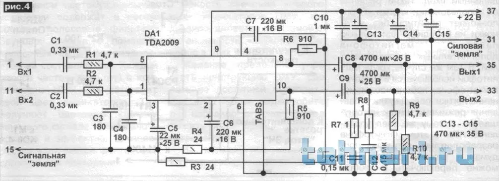

Подскажите, а эта схема из Радиоаматора рабочая?
