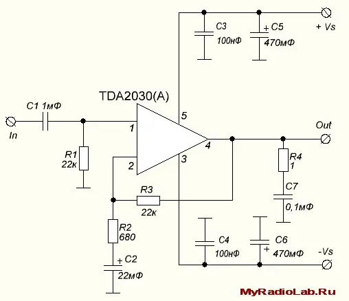

Простой и доступный усилитель 18(14)Вт TDA2030A (TDA2030)
Наверное, один из самых простых доступных и дешевых усилителей является усилитель TDA2030(TDA2030A).
И это неспроста, преимущества усилителя TDA2030:
- Во-первых, цена готового продукта
- Во-вторых, качество звука
- В-третьих, простая сборка
- В-четвертых, легко доступность
- В-пятых не боится испытаний зверских
Собрал уже, даже не знаю, сколько усилителей именно на микросхеме TDA2030A, как всегда сборка проста, и настраивать ниче не надо.
Ну, все, поехали о самой микросхеме. TDA2030(A) Hi-Fi усилитель мощности класса АВ
Имеет в себе встроенную защиту от КЗ выхода и защиту ограничения рассеиваемой мощности
Так же присутствует защита от перегрева кристалла
Краткие параметры микросхемы
Напряжение питания: +/- 6-22В для TDA2030A и +/- 6-18В для TDA2030
лучше не превышать +/-18В для TDA2030A и +/-15В для TDA2030
Ток покоя: 40 мА
Уровень входного напряжения примерно: 500 мВ
Диапазон воспроизводимых частот: 20…20000 Гц
Выходная мощность:
TDA2030A
18 Вт при 4Ом при +/-18В КНИ 0.5%
14 Вт при 8Ом при +/-18В КНИ 0.5%
TDA2030
14 Вт при 4Ом при +/-18В КНИ 0.5%
9 Вт при 8Ом при +/-18В КНИ 0.5%
C1 = 1мФ
C2 = 22мФ
C3,4,7 = 100нФ
C5,6 = 470мФ емкость компенсационная потерям в проводах. А на фильтре для 2-х TDA2030 (A) ставил 10000мФ
R1,3 = 22к
R2 = 680
R4 = 1
По своему принципу этот усилитель является обыкновенным операционным усилителем с обратной связью. Ничего лишнего, Ку определяется по формуле Ку=1+R3/R2. Входящее сопротивление определяется резистором R1

На таких камнях лучше по иному делать.Вместе с блоком питания,а не тянуть провода . Хотя и такой путь приемлив.
Пару слов по земле. Мельчить не стоит,все же тут возвратные токи приличны.
для начала зайди в мой дневник и глянь там. потом уже будем говорить.
Один совет .Не мельчи и сразу ставь качественные детали.
