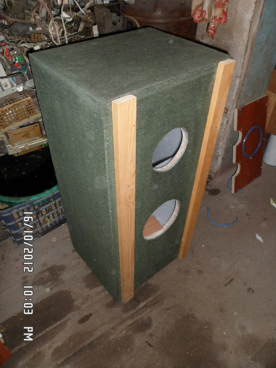

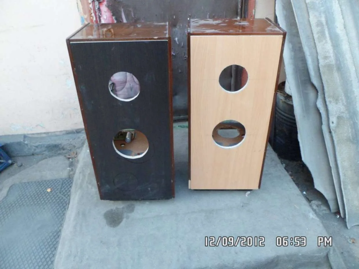

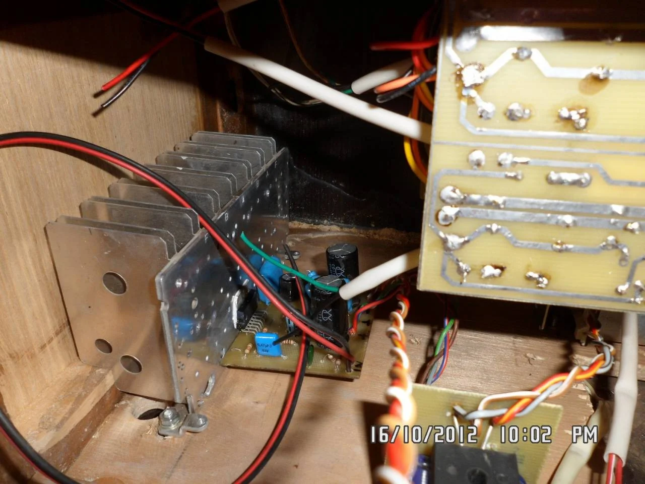

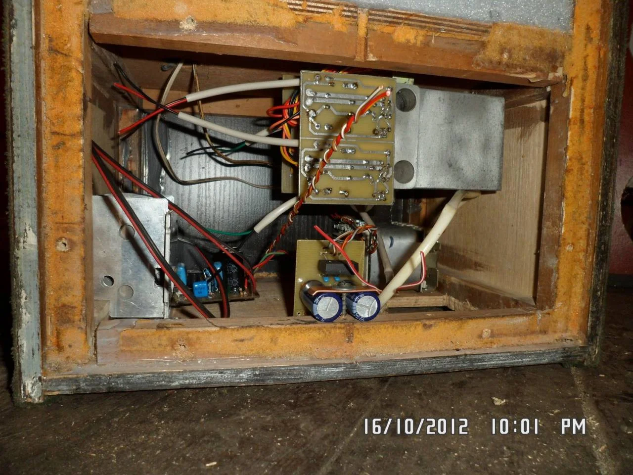

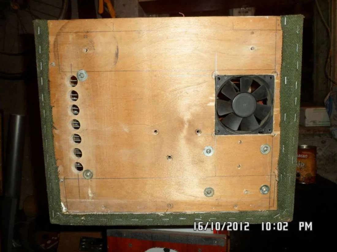

Окончательно закончил настойку звука. Шипения в простое нет. Добавил ограничитель входящего сигнала(с другой стороны может служить и регулятором громкости), так как с ПК, DVD, телефона идут разные сигналы по мощности. Пришлось врезать ФИ, без него корпус трещит по швам. Добавил еще 1 динамик 6ГДВ-1-16, система стала 3-х полосная. Пока готова 1 колонка, и то на 80%. Динами SONY пришлось заменить на Пионер(квадратные), по звуку они гораздо круче.
