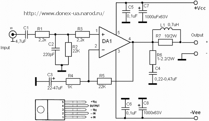

Всем доброго времяни уважаемые форумчане.Собрал на выходых данный усилитель,схема прилогается ниже.Позарился на хорошую отдачу на Н/Ч.На низких частотах звук и вправду обрадовал,сам не ожидал долбит как надо,но у меня такое ощущение,что высоких не хватает?Может это конечно из за акустики(автодины,только не надо говорить,что это г...о,я сам знаю),но мне кажется они скорее по низам будут хуже,высоких у них по моему не отнять.К Eltax подключать боюсь,было дело,кое чего от 7294 сгорело.Планируется использовать этот усилитель для компа,с этим г...ом.Может у кого есть какие мысли по этому поводу,в смысле В/Ч?Имеется ввиду замена каких то элементов?

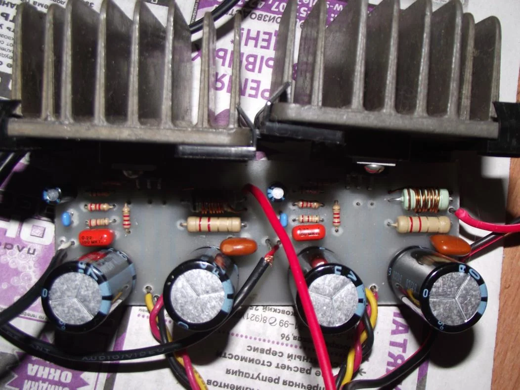

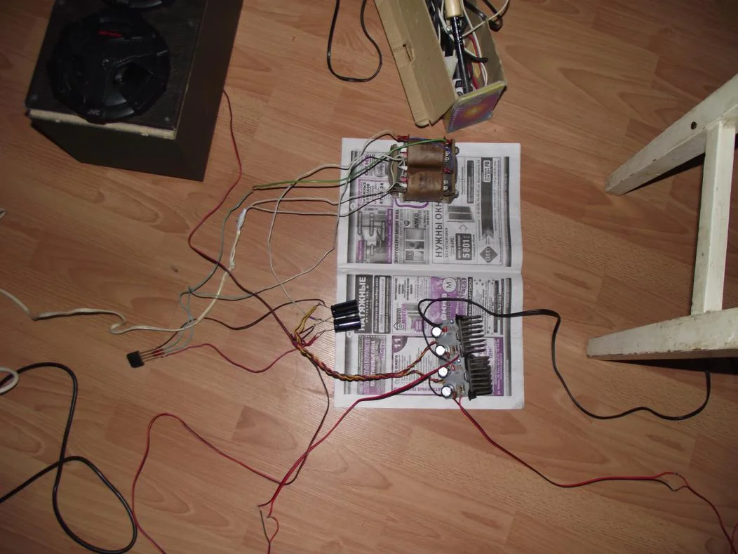

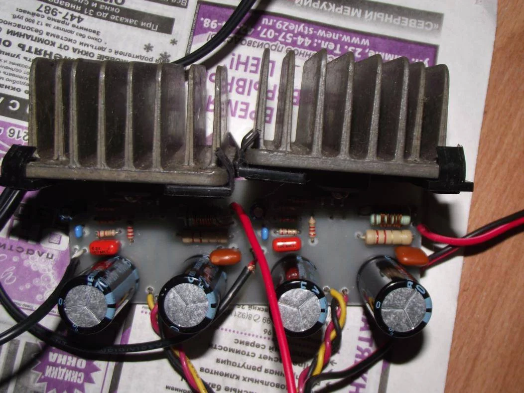

Слышимых помех от Б/П не слышно,это собрано пока только для теста.Несколько часов работает,радиаторы маленькие,даже не греються.Вот фото,но качество почему то не очень.

Конденсатор С2 должен быть ёмкостью 220 пикофарад, а у вас, если я не ошибаюсь, 0,22 микрофарады, проверьте
Насколько это критично,в плане в/ч?
Очень критично, он ведь все ВЧ обрезает
Лучше его вообще уберите, потом найдёте, поставите, на НЧ он не влияет, а вот С1 у вас какой то непонятный, маленький, керамический что ли? Если хотите больше НЧ, надо С3 увеличить
На НЧ влияет С1. Он задает частоту среза по низам.
А с проводами от БП по полметра может быть любое зло.
Это собрано,просто проверить работоспособность,естественно в корпусе этого не будет.

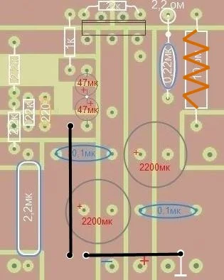

С1 действительно керамика,сам удивился,но по описанию так и должно быть
.По идее на входе ставят плёнку,но таких номиналов плёнки по моему нет.Там и на печатке дырки только под керамику.
"Дырки" там не под керамику, а под оксидный (электролитический), и плёнка таких номиналов есть. Взяли бы нормальную печатку от LINCORа
Я уже несколько раз убеждался,возьмёшь схему или печатку с другого сайта,сразу критика,я ни чего не имею против.Я как патриот сайта считаю,что наши спецы самые лучшие,просто иной раз бывают ответы:тебя чего в гугле забанили?А усилитель так то не плох,ещё бы чуть-чуть высоких добавить и было бы вообще прекрасноtehnoyxi
В описании действительно написано что С1 керамика. Да и у линкора в печатке всего 10 мм между выводами. Может у них там какая-то особая керамика? А С2, если нет на 220 пкФ, то вообще сними. Он там для гашения радиопомех стоит, на звук не влияет.
Да, но не таких конских номиналов. 0,33-1 мкф обычно.
Это от входного сопротивления зависит. Там на входе R2 всего 22 кОм, так что вполне может быть.
