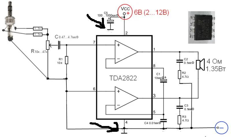

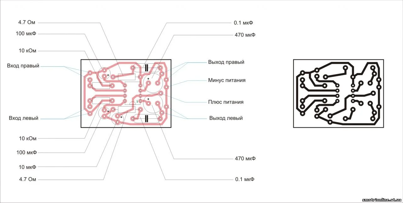

скиньте пожалуйста схему и печатную плату для усилителя на микросхеме тда 2822(тда2822m) для включения в мостовом режиме!!
буду очень благодарен если она будет иметь приблизительно такой вид!

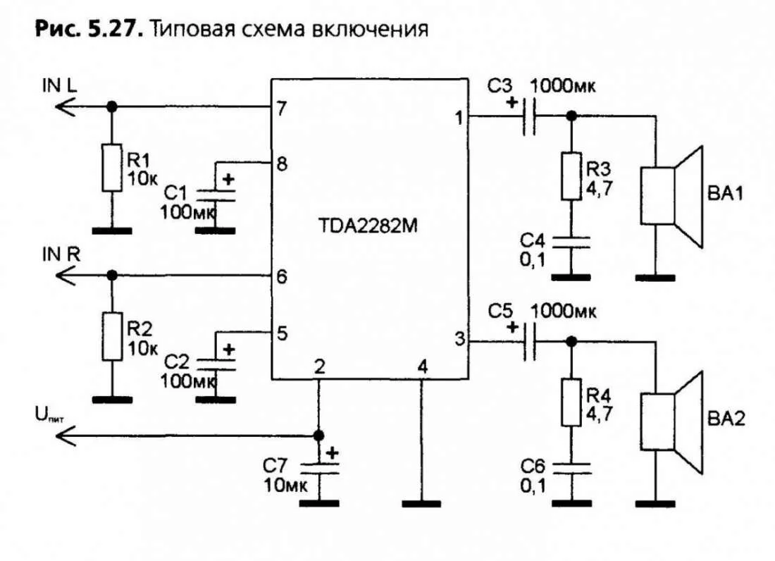

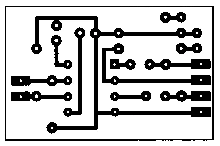

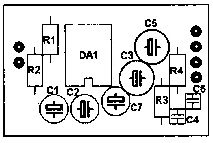

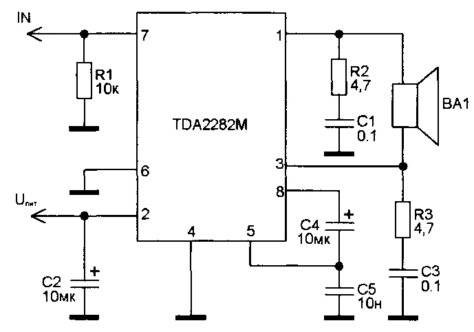

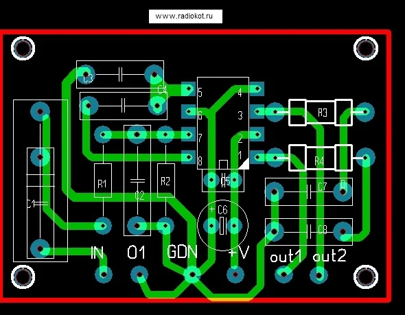

Вот что говорят....
    12.9 KB · Просмотры: 3,517
    7.8 KB · Просмотры: 6,793
    12.2 KB · Просмотры: 1,308
а почему на схеме всеголиш 5 конденсаторов а на печатной плате их 7 или я что-то неувидел?
и почему на схеме 3 резистора и на печатной плате их 4 ?????

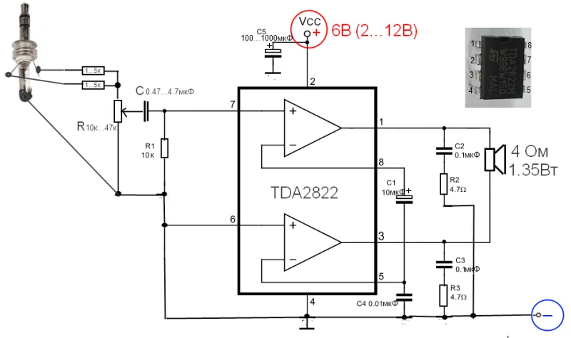

вот правильная схема
    37.8 KB · Просмотры: 6,454
дело в том что мне больше подходит режим мостового подключения(((

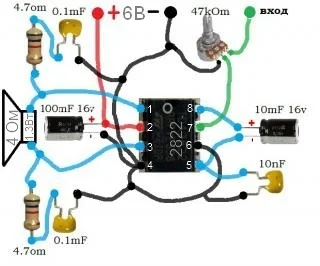

Дак какие проблемы? то . просто делаеш печатку под 2 микросхемы и соеденяеш только питание и входный сигнал. вот и все. Сам кстати с етой микры начинал. Правда делал навесом \_
смысле под две микросхемы???
    19.4 KB · Просмотры: 6,741
    14.7 KB · Просмотры: 14,388
    30.4 KB · Просмотры: 4,255
а резисторы R2 R3 там такой значек еще стоит в чем они измеряются в Омах Килоомах??
Этот "значёк" - греческая буква ОМЕГА, ей обозначают сопротивление в ОМах
спасибо все понятно буду собирать!
а что делать с теми двумя контактаки на которые я указал стрелочками ( за ровность стрелочек прошу не ругаться)
    22.5 KB · Просмотры: 1,707
Это "общий провод"(земля, GND), подключается к минусу питания, там ведь нарисован синий кружок с минусом
