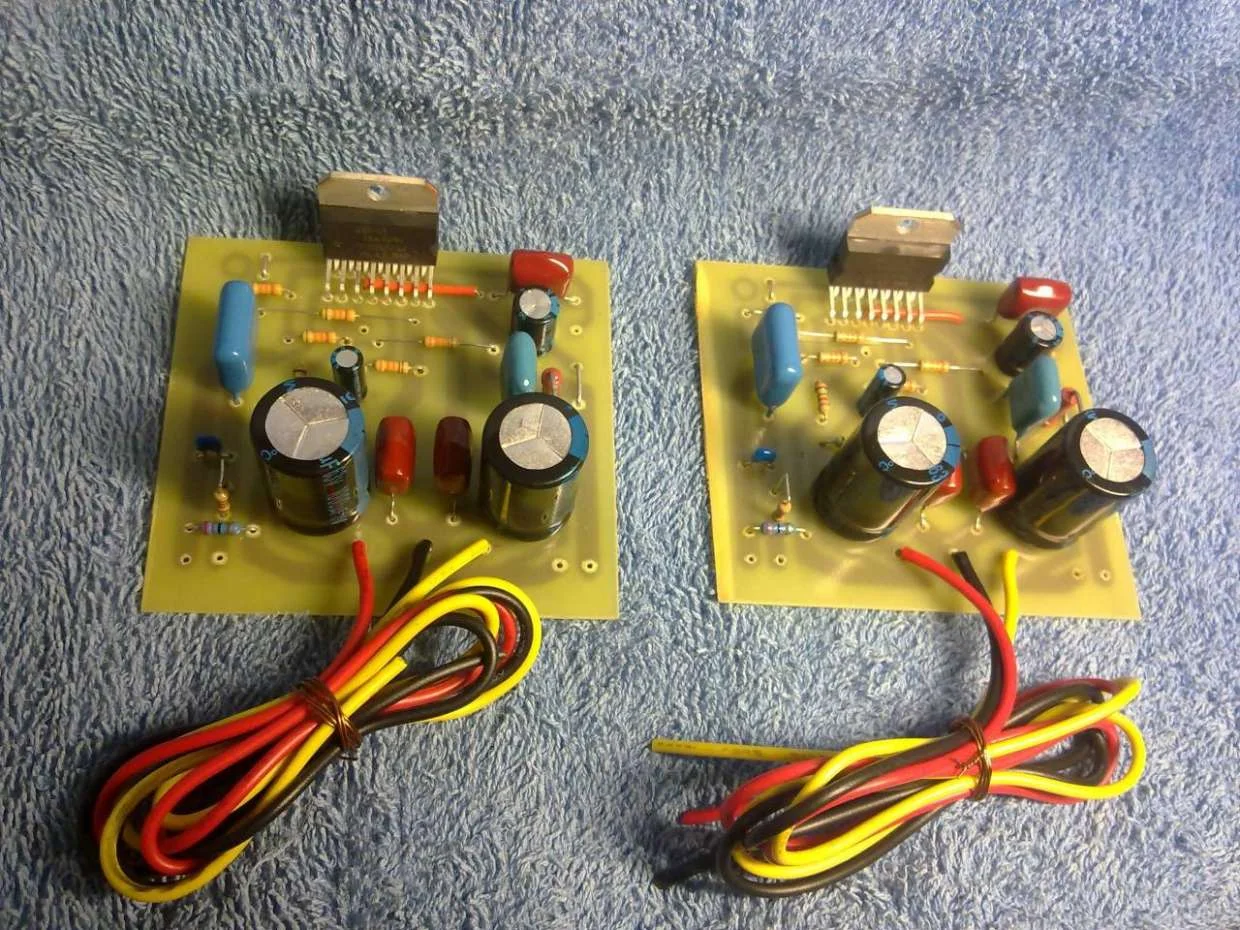

И так, тем временем пока идет мой заказ (динамики из Калуги), я начал заниматься усилителем и БП, для усилителя была взята универсальная схема с печаткой от Аудиокиллера, собирал на TDA7294 т.к. в магазине оказалась всего одна 93, к сожалению пока нет возможности опробовать её т.к. нужно еще перематывать транс (ТС-180-2) жду обмоточный провод, знакомый пообещал достать, а то от ценника на него в магазине аж дурно стало 1,5мм - 1200 руб/кг. Результат того, что на данный момент сделано на фото :)
Фото :tehnari_ru_942:
Сразу же вопрос: когда покупал детали, мне случайно вместо кондеров С7,С9 которые должны быть номиналом на 1,5…3,3 мкФ мне сунули на 1 мкФ, решил пока оставить их, хотел бы у вас отразится ли это на работе усилителя?

Он используется чисто для шунтирования кондёров так что нет
На 3й фотке в верхнем углу переменник для РГ. Сам И. Рогов (аудиокиллер) рекомендует 10к, у Вас вроде бы 50.
хорошие колонки
Ага, точно, ошибочка вышла, большое спасибо, что подсказали! koresch

Оптимальное сопростивление сдвоенного РГ 10 кОм?
Вполне годится. Можно использовать резистор 5...50 кОм, но оптимальное
порядка 10 кОм.
Спасибо, как раз у SVEN”ов можно будет позаимствовать! :)

dan125 Как планируешь реализовать БП к усилителю?
Пока планирую перемотать вторичку ТС-180-2 2х25в, далее, диодный мост, 20000мкФ (2х10000) на плечо и шунтировка пленочными конденсаторами, как-то так :tehnari_ru_203:

В БП не нужно. Мост зашунтировать мелкой пленкой 0,01.
В качестве моста планиную использовать мост KBPC1510, его нужно шунтировать так же как мост на обычных диодах? Так же как вариант есть два сдвоенных диода Шоттки sbl3040pt как понимаю в шунтировании они вовсе не нуждаются.
А почему не нужно БП не нужно шунтировать, недавно случайно в дневнике у DTS наткнулся на такую запись: "Эти конденсаторы следует
шунтировать (включать параллельно) керамическими или плёночными конденсаторами с ёмкостью от 0,1 до 2 мкФ
на 10000 мкФ электролитического конденсатора. Служат они для фильтрации питания от ВЧ помех и прочих наводок
из питающей сети, так и норовящих попасть на вход усилителя и, усилившись, стать серьёзными искажениями в звуке."
Да.
нуждаются.
На плате уже шунты, их эффект проявится только там.
а еще на общем импедансе взбрык дают)))

А что из предложенного лучше использовать для выпрямителя и потребуется ли радиатор?
Мост с запасом. Шоттки с общим катодом нужно смотреть даташит на какое они напряжение. Радиатор не нужен.
"Пиковое обратное напряжение 40V" как понимаю маловато, буду делать на мосте!
