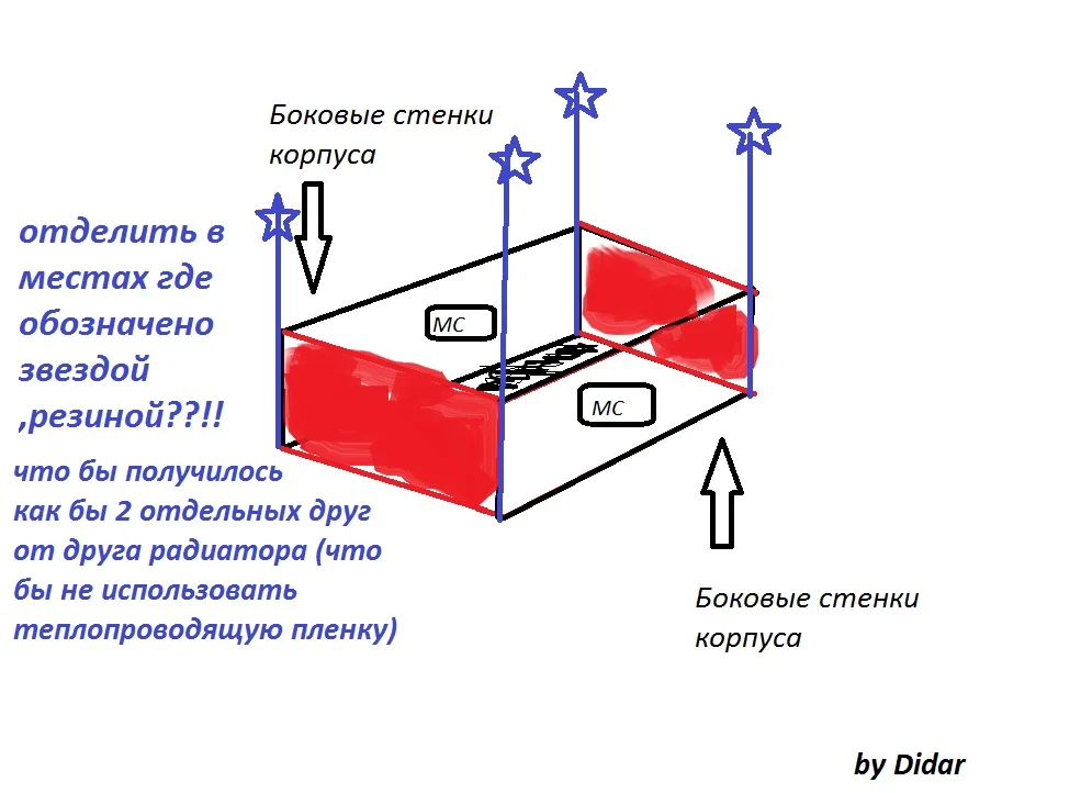

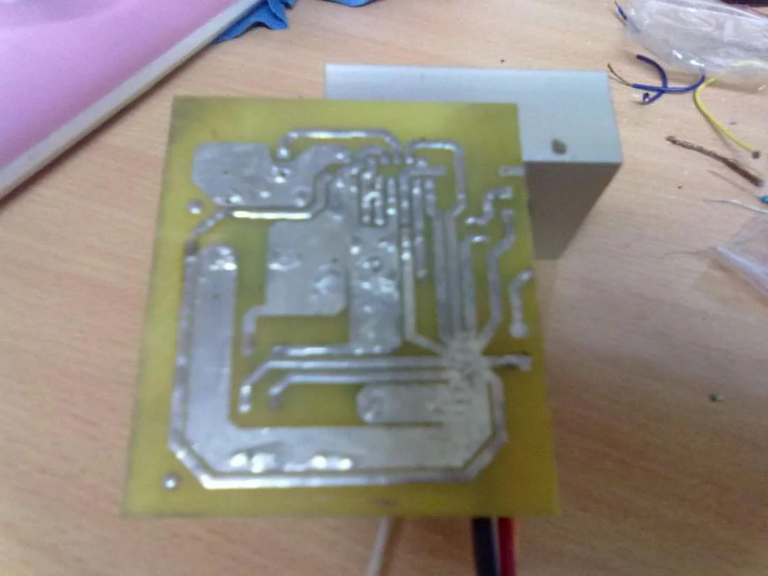

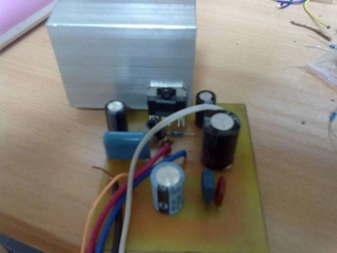

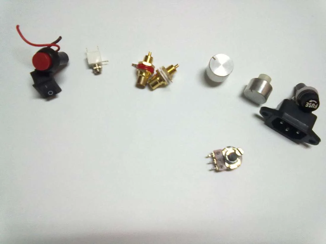

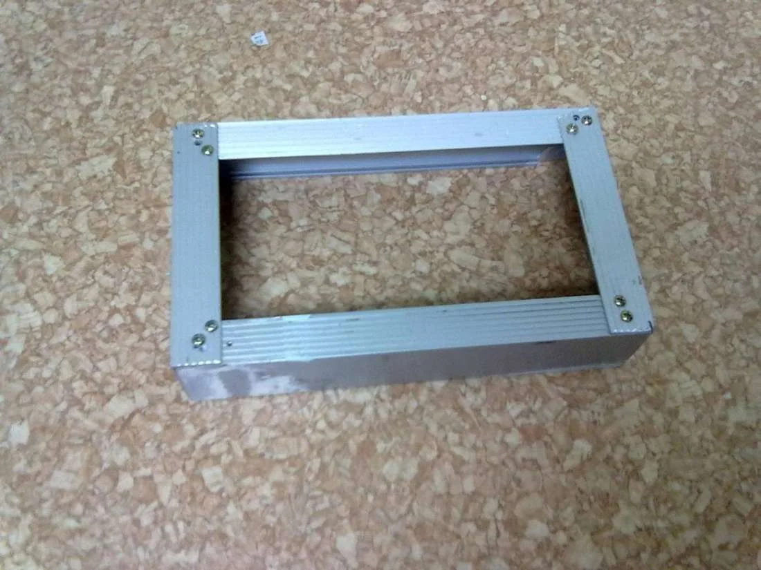

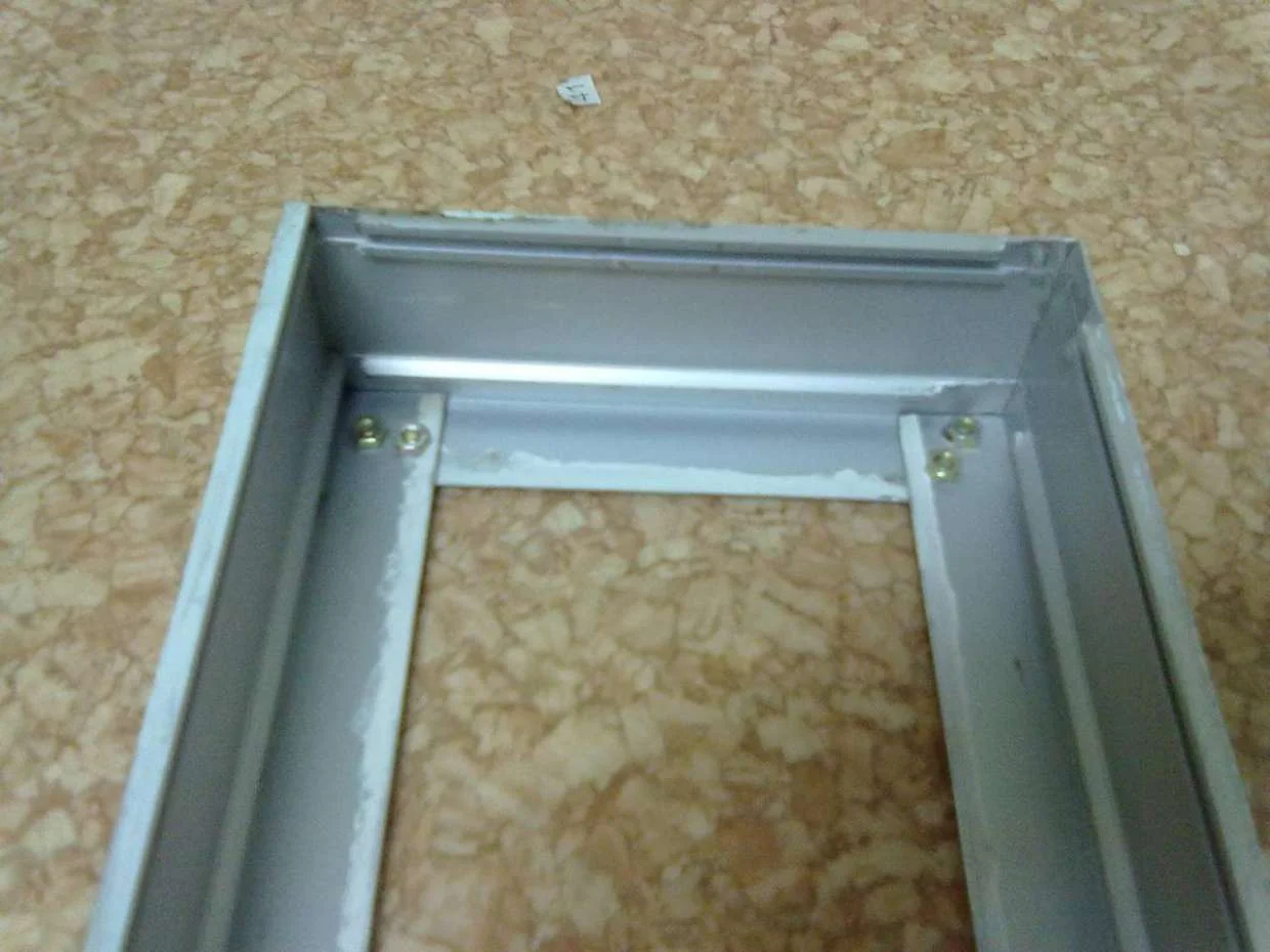

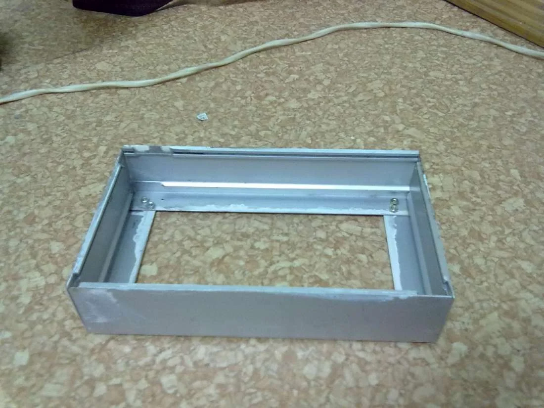

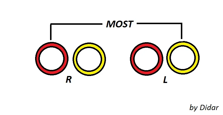

Вот наконец-то наладил свою схему с МС на тда7294 и теперь все это соберу как положено в корпус! Корпус собирал сегодня из аллюминиевых уголков (главным моим девизом было сделать все ровно по угольнику )и мне это удалось размер короба 15*25см хотел повторить типа этого Finished TDA7294 Stereo Audio Power Amplifier 80W 80W Output Power | eBay теперь у меня пару вопрос насчет корпуса так-как он у меня компактный можно ли сделать так как показано на рисунке? а второй рисунок эт так задумка что бы можно было и в мосту и как стерео слушать(надо только реализовать) и еще вопрос там на картинке где много разных деталей есть обычний переключатель(SWITCH) и на красной кнопке как думаете какой поставить с красной кнопкой на лицевую или свичь на заднюю стенку??

лучше 220В не тянуть через весь корпус
Спасиб возьму на заметку!
места не хватает катострофический! но что поделаешь надо как-то все скомпоновать

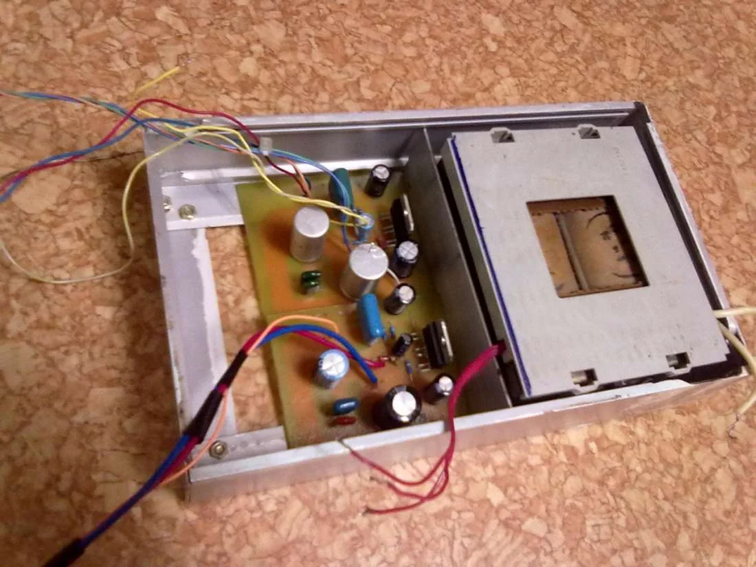

А детали чего разные в каждом канале?
аа так эт надо завтра перепоять просто не хватило новых вот я и напоял "made in USSR"
а что скажете насчет разделение корпуса? и еще если я все эт питаю от одного источника стоит ли вообще его отделять???
в каком плане разделение? Обе имс можно вешать на один радиатор.
Нужно изолировать микросхему от радиатора, тем более в металлическом корпусе, даже случайное кратковременное замыкание с общим проводом выведет из строя микросхему (может даже с фейерверком).
Придеться изолировать! а не знаете сколько слюда стоит?
у микрух охлаждение -*стрёмное*
Мне тоже кажется маловато будет,тем более для двух микросхем.
Да пойдет там еще вентилятор будет я на полной слушать не буду (и еще по моему это миф что 7294 сильно греется я слушал ее 1.5 часа на радиатора площадью 150кв.см и все нормально)
От вентилятора будет шум,я пробовал мне не понравилось.
это ещё не о чём не говорит,можно и при 5-10Вт слушать и охлаждения хватит с головой,а вот уже при 70(100)Вт его может очень сильно не хватать.tehnoyxi
По ходу дела (если место останется) что нибудь придумаем)
А радиатора не будет? o_O
ИМС класса АБ соответственно транзели всигда стабильно открыты и чем меньше мощность проходит по дефиренциальнику на выходных транзисторах ИМС тем больше рассеивают транзисторы на себя неиспользованной мощности!!! Так что примерно всегда будет одинаково грется. А на счет 70-(100) вт я не заметил такой мощности на динамическом сигнале, но в синусе у неё и вправду под 80Вт но на музыке не более 50-65Вт!
