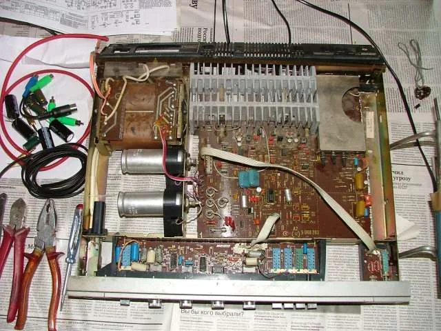

2. хоть убейте но нету у меня такого БП, но есть такие:
от HP принтера струйного
32в 720мА
16в 610мА
от усилителя старого Вега 10у-120с
вольтаж и мощность не знаю уж простите не нашёл чисто катушка без выпрямителя (вроде бы)

P.S. вот вега в разобранном состоянии (фото не моё) бп точно такой же

шикарно а как насчёт блока питания? возможно ли использовать внешний готовый? в смысле например от зарядки (фиговый пример ну ладно)
или можно к примеру от HP принтера струйного
(идёт от бп 3 провода 2 плюса так сказать и минус общий)
32в 720мА
16в 610мА
БП нужен двуполярный с током не менее 5А
а как насчёт веговского? 12 вольт, не думаю что Ампер мало, так как он всёже из усилителя тоже ща ищу скок ампер
От веги готовый БП, только он выдаёт всего +-23В, при таком напряжении с 94 полную мощность не снять

Ну тогда берите БП от веги, только ёмкости надо бы увеличить до 10000мкФ
ну тут уже как раз) их как раз оттуда 10000 последовательно)
