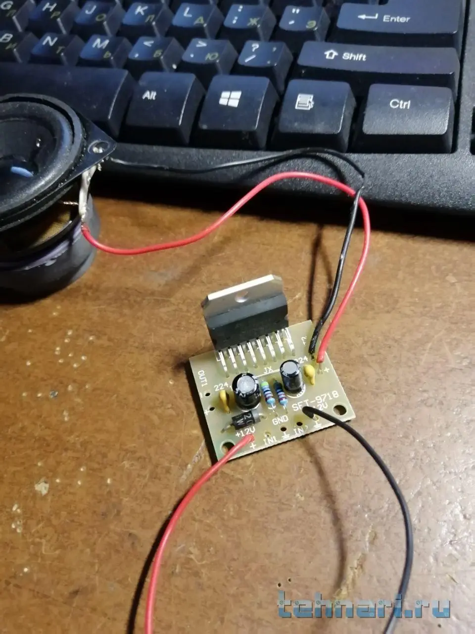

всех приветствую.заказал на али конструктор усилителя TDA7297.все собрал согласно маркировке.питается это все от БП на китайский преобразователях.при подключении источника звука мс начинает дико греться.потребление тока стабильно 1.5А.звук просто никакой.
до этой мс собирал на TDA2030 там такая же история.думал дело в микрухе.заказал этот конструктор и на те же грабли.помогите разобраться
Фото вашего конструктора? Чем запитано на данный момент? Как ведет себя на ХХ? Как ведет себя с другим источником звука, с другим блоком питания?

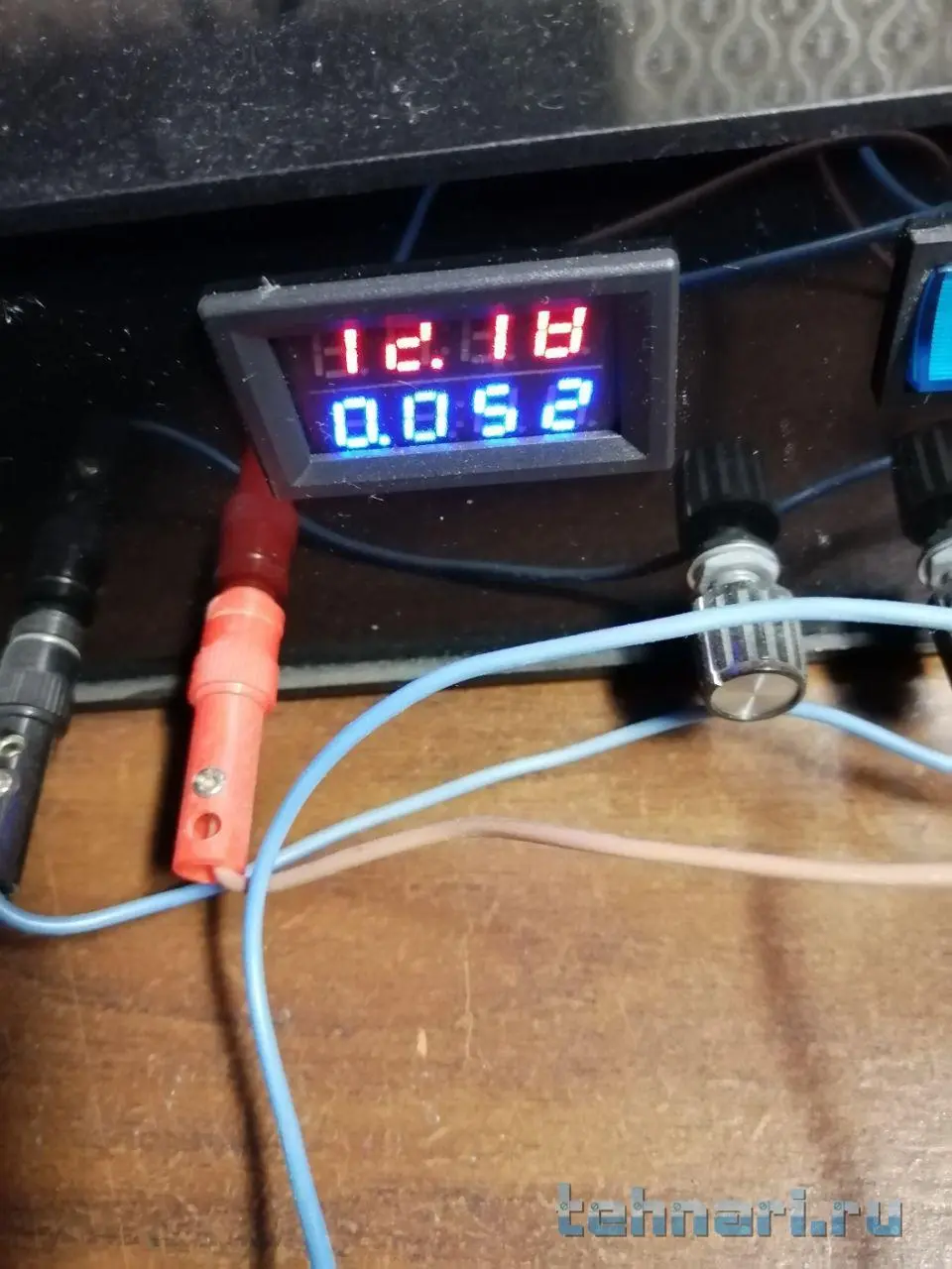

другого источника питания нет.источник звука два телефона.на фото ХХ.

Не видно чем подключали источник сигнала, а подключать очень желательно экранированным проводом. И провода питания желательно свить. И мне кажется, что фланец микросхемы девственно чистый. Она термопасту с радиатором успела понюхать хотя бы раз в своей жизни? :)

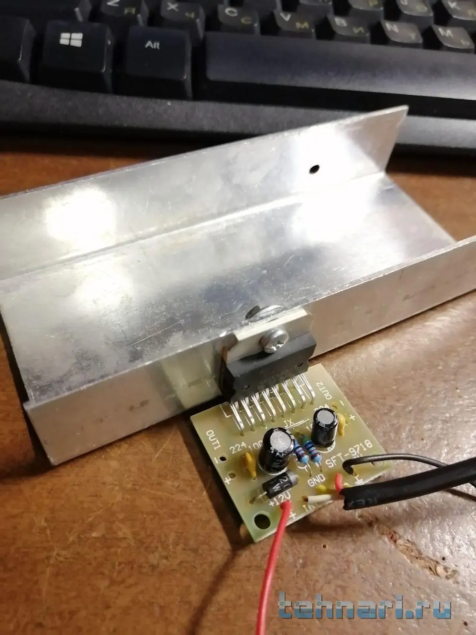

сейчас все имеет такой вид.при подаче питания имеется небольшой фон.при касании пальцами радиатора фон заметно утихает.при подключении источника звука фон вообще исчезает и вполне нормально играет.сам так и не понял как микруха заиграла.

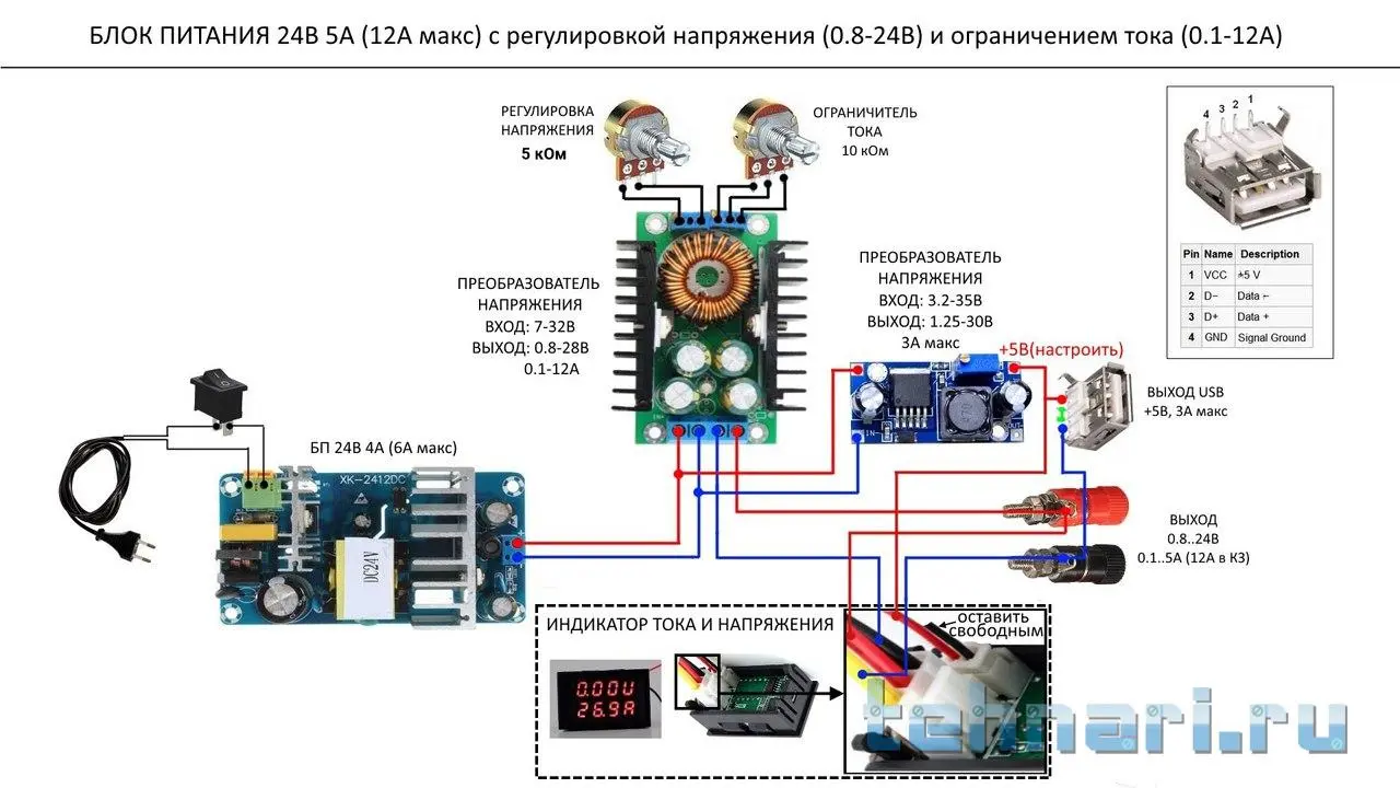

Не очень удачное крепление к радиатору. Не видно полного подключения, в том числе и "китайских преобразователей" провода питания до сих пор не свиты, и скорее всего длинные. А правилом "все связи по-короче" пренебрегать не советую. Иначе возбуд и никакого звука!

спасибо за советы.попробую все собрать в корпус и с другим бп
