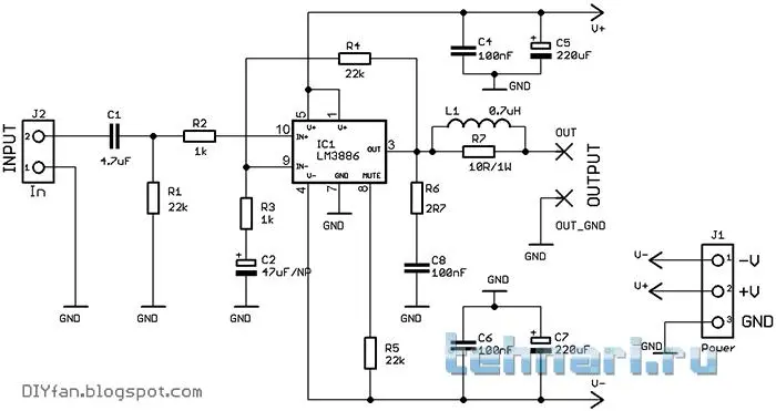

Использовать лм3886 для саба , это кощунство.ИМХОдля него усилитель мощности на 50Вт с использованием микросхемы LM3886, схемы прилагается
Тда 7294/7293 .А что предложите ?
