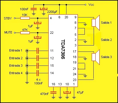

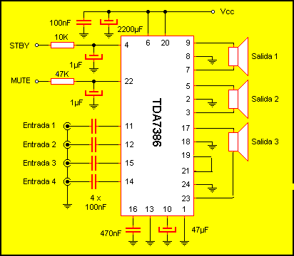

здравствуйте,нашел в инете схему подключения этой микры на 3 динки,как я понял первые 2 это стерео звук,а третий - саб.скажите пожалуйста,при таком подключении 3-го динамика, что будет с мощностью?она возрастет в 2 раза или я что-то не так понимаю?прилагаю схему
    6.8 KB · Просмотры: 10,433
для сабвуфера мощность возрастёт в два раза!
При мостовом соединении мощность возрастает в 4 раза
почему в четыре? обьясни плиз!
При мостовом соединении напряжение на динамике увеличивается в 2 раза, соответственно мощность - в 4 (Р=U^2/R)

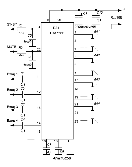

вместо первых 2х динамиков,можно поставить 1 по той же схеме,как подключен 3-й динамик?
поясняю свой предыдущий вопрос,можно ли соединить так,как показано на рисунке?
    16.4 KB · Просмотры: 3,778
пожалуйста,ответьте кто-нибудь на мой вопрос,очень нужно знать мнение опытных радиотехников
