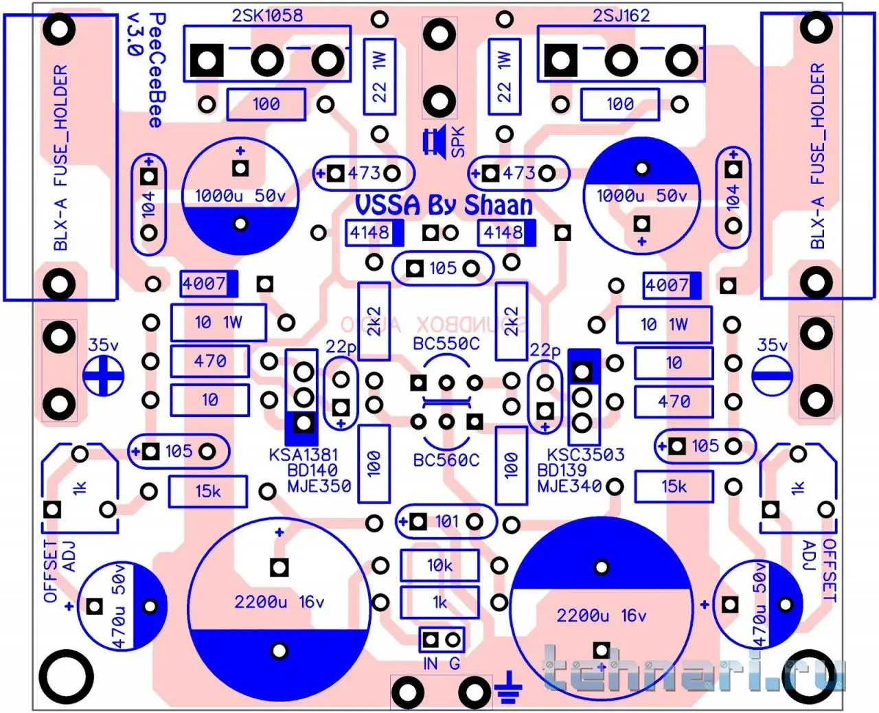

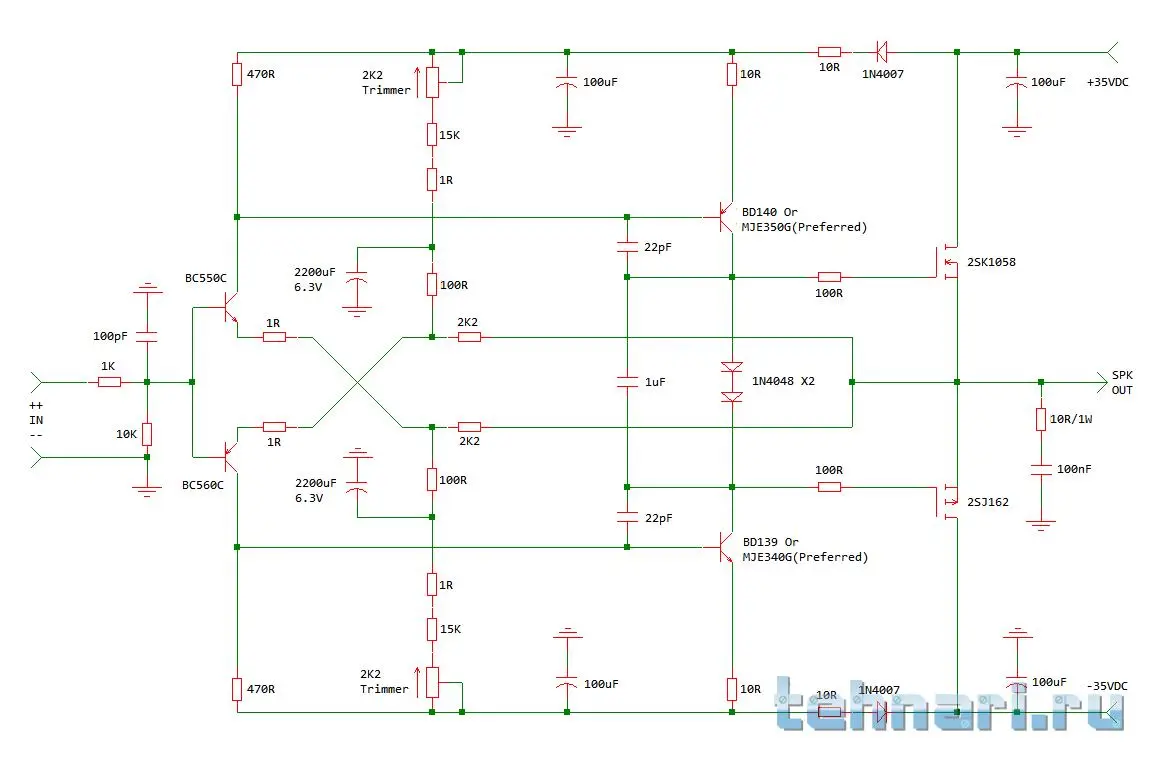

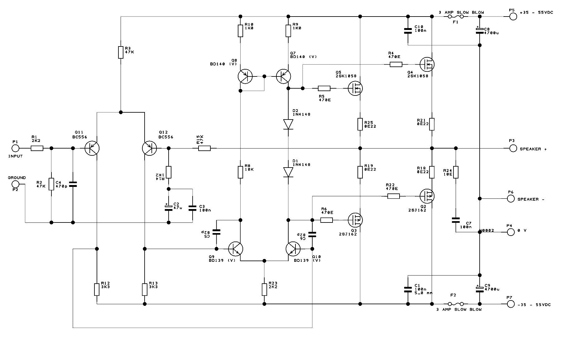

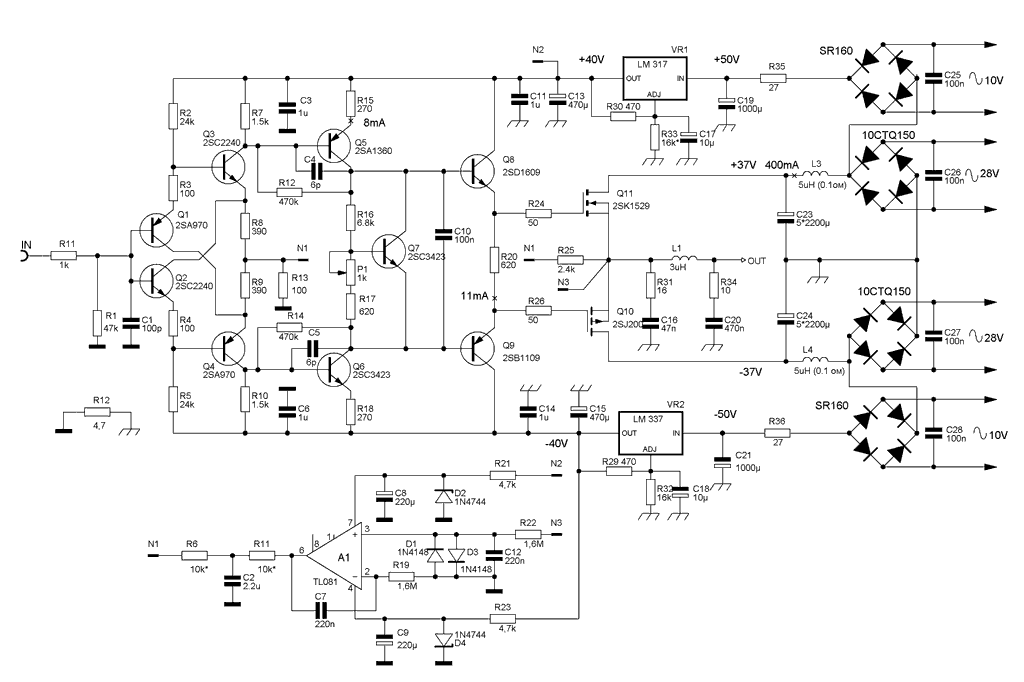

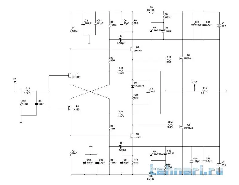

Здравствуйте, интересует вопрос по этим схемах, какие транзисторы можно применять в выходном каскаде и подскажите по настройке ноля и токе покоя. Так понял что подстроечные резисторы в плечах дифкаскада это коррекция ноля?

Я бы не рекомендовал использовать mosfer-транзисторы в линейном режиме. Основные проблемы, с которыми Вы столкнётесь, перечислены в этой статье: Посмотреть вложение 2008_1_16.pdf.
От себя добавлю, что мосфеты хороши в ключевом режиме, в линейном недостатков больше чем достинств.
Я бы не рекомендовал использовать mosfer-транзисторы в линейном режиме. Основные проблемы, с которыми Вы столкнётесь, перечислены в этой статье: Посмотреть вложение 434795.
Что посоветуете изменить в схеме для устранения недостатков?
В первой вашей схеме ток покоя - R20, во второй резистор 470. Два подстроечника скорей для установки симметрии плеч. Что тут будет с постоянкой на выходе - как повезет.
Но я бы тоже не стал такое собирать. Уж лучше собрать любую их этих схем, раз уж на ПТ хотите.

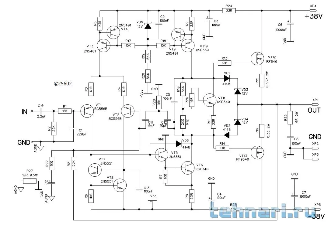

Выбор пал на эти схемы так как требуется простота схемы. На забугорных форумах отзываются очень лестно про эти схемы, схема которая нижняя на поток поставлена за бугром,платы заводские.

Обещают такие т.х.
Линейность коэффициента передачи в полосе звуковых частот 20 Гц…20 кГц: +0, –0.2 дБ
Коэффициент усиления: 32 дБ
Шумы и фон при закороченном входе: –90 дБ
Смещение выходного напряжения при закороченном входе: менее 13 мВ
Линейность фазы в полосе звуковых частот 20 Гц…20 кГц: менее 13°
Нелинейные искажения при номинальной выходной мощности: менее 0.007%
Интермодуляционные искажения при максимальной выходной мощности: менее 0.009%
Только перевод хороших выхлопных (если не фейк) транзисторов
Да, одним ток покоя , другим ноль.

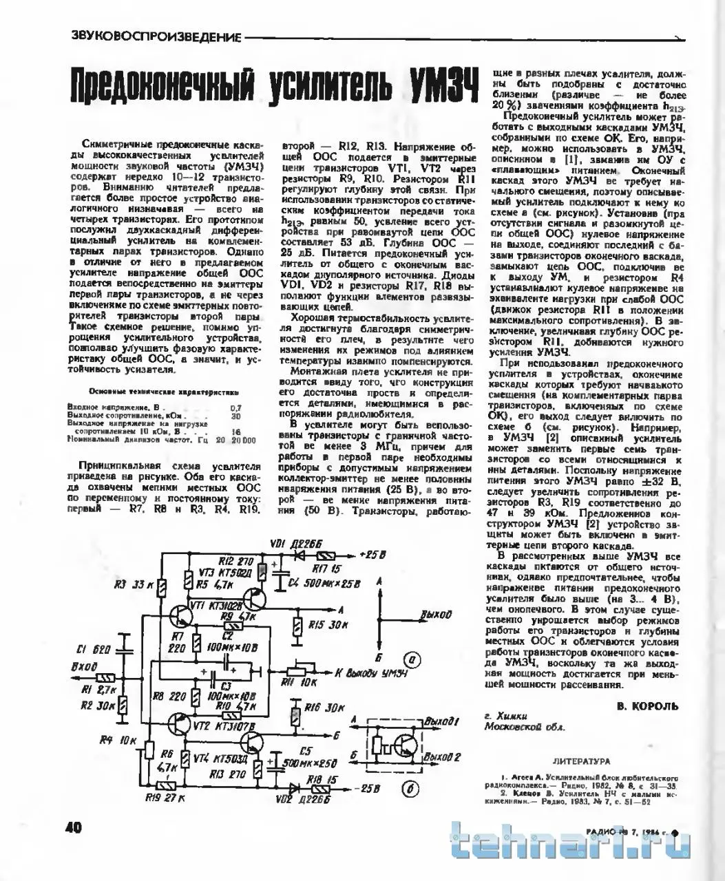

Я бы тоже рекомендовал другой выходной каскад.. На одном из форумов есть реинкарнация УНЧ Короля с компенсацией нелинейности на современных деталях. Отзывы хорошие . Хвалят басы. Я собирал в редакции Паздникова, с другим оконечником. Басы тоже понравились.Не как из бочки гудеж. А конкретно упругий бас, без всяких послезвучий. Слушал на 35 ас 212, 10 мас, Peerless 1120. Акустика на басах преображается.

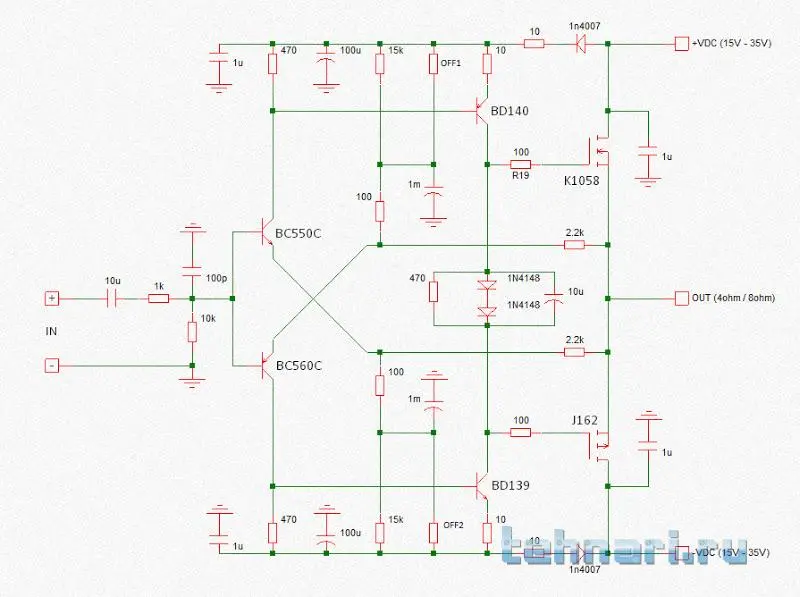

Всё же хочу собрать по этой схеме, а там посмотрю стоит собрать второй канал или нет. Есть смысыл в выходных транзисторах установить так называемые эмитерные резисторы 0.15-0.33ом?
Да, но это входной каскад.
Есть irfp240 irfp9240 оригинальные,сейчас не только полевики фуфельные,биполяры этим тоже не отличаются
Вот и я о том же. Я предпочитаю транзисторы с разбора. Там, как правило, всё путём.
Согласен с Вами на 100%. Эти полевики тоже снял с Американского эстрадника ушедших годов
