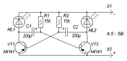

Симметричный мультивибратор, частота которого зависит от номиналов конденсаторов С1, С2, а так же от резисторов R 1, R 2. Частота поочередного мигания светодиодов соответственно, зависит от частоты мультивибратора которую в свою очередь можно менять подбором конденсаторов С1, С2 и резисторов R 1, R 2. Транзисторы VT 1, VT 2, группы МП и могут быть МП39, МП40, МП41, МП42, с любым буквенным индексом. Светодиоды могут быть любые, кроме инфракрасных. Схема проста в изготовлении, неоднократно проверена на работоспособность и при правильной сборке начинает работать сразу при подаче питания. Применяться данная схема может как элемент световой индикации в различных устройствах.

Спасибо за схему.
