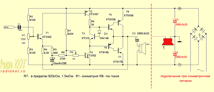

Не как не покидает мысль собрать схемку на транзисторах в портативном варианте.
Были уже темы где я хотел схему с малым питанием и высоким КПД в "А классе", дошло что это бред,и не только "класс А" хорошо поёт,
открыл класс В который мощный и с хорошим звучанеем (в моём слечае это были микросхемы класса AB TDA1558 и класс B TDA 8560, звучат на слух одинакова )
Так вот сам вопрос:
Что можно выжать из транзисторов с питанием 12вальт и максимальным потреблением в 2,5 А ?
и ещё что бы он пел лучче TDA 8560
и не очень сложный (до 50 деталей)
