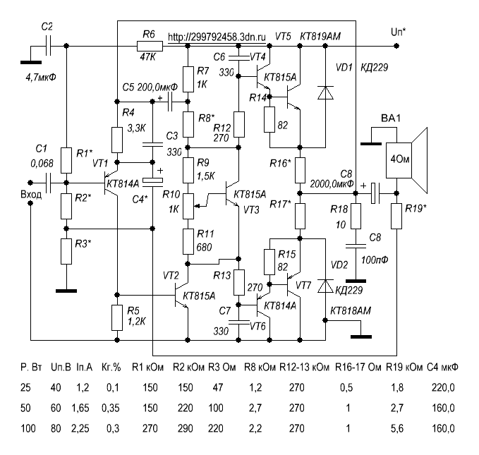

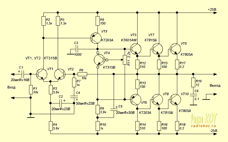

Подскажите схему усилителя звука на транзисторах без микросхем если можно))) желательно ват на 30 хотябы если это возможно...
на транзюках сложно но вот .....cxem.net/sound/amps/amp154.php
Вот такая устроит? + под однополярное пит.

Ищи схемы Сырицо
2-Ярослаv
даже по сегодняшним меркам это вполне не плохой усилок,но пусть лучше сначала потренируется на *кошках*-пардон микросхемах.
для транзисторного усилителя нужно иметь соответствующие приборы,и здесь одним тестером не обойтись.
мой совет,-пусть лучше тда2050 купит и на ней собирает-толку будет больше(в этом случае)
полностью согласен
