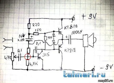

Усилитель на трёх транзисторах
  • Автор темы Автор темы phil25

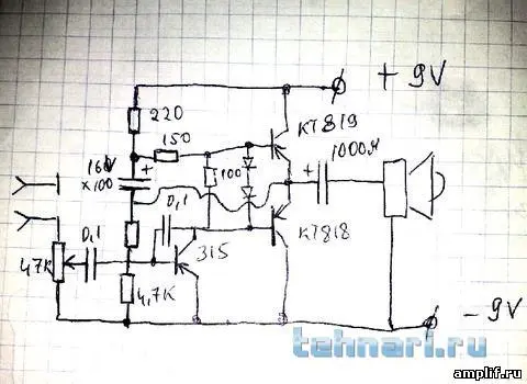

хорошо, попробую

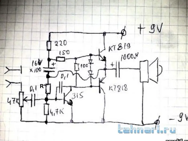

схема по моему должна иметь такой вид, единственно у меня возникают сомнения по поводу электролита, скорее всего его минус должен быть не на R* а на минусе питания (надо попробывать и так и так). сопротивлением R* выставляем половину питания на эмиттерах выходных транзисторов, величина я думаю в пределах 20-100ком. удачи!
    30.6 KB · Просмотры: 5,665
Все есть правильно, резитором R* регулируется середина (половина)
питания на эмиттерах выходных транзисторов (относительно массы), усилитель с непосредственной связью каскадов ... :)
