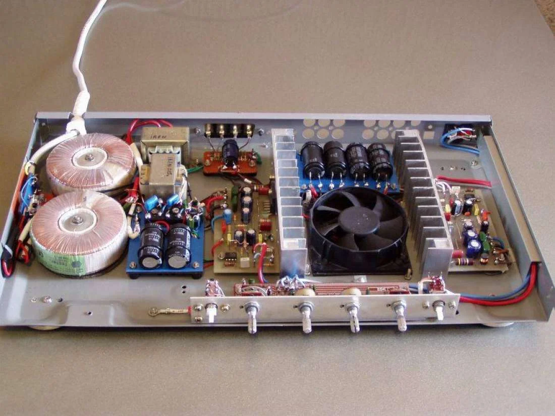

Попросил мой приятель сделать ему усилитель на 50 ватт на 2 канала и что бы корпус был максимально низкий в высоту, и я сразу понял что буду собирать либо на tda7294 или на TDA1562Q. Помогите с выбором МС так что бы было максимально экономично и что бы максимально сделать корпус низким и что бы выдовало честных 50 ватт.
Это сколько в миллиметрах?
Транс 150 Вт 25В вторички и пара 7293, радиатором сделать нижнюю стенку. Высота будет по трансу.
Вместо транса, надо импульсный БП, иначе удачи не видать, а еще применить усилителькласса D (если вера слушателя позваляет).
tda7294 будет лучше собрать, и питать будет лучше от ИИП если нужна экономичность, минимальный размер я думаю 40мм. но это не придел, все зависит от материла корпуса, самого усилителя и конечно же конденсаторы, самые толстенькие:)
Сейчас работаю на этом проекте http://www.tehnari.ru/f132/t78832/
но еще думаю над размерами корпуса, высота у меня получается без ножек 40мм а в ножками 45мм.
Из радиаторов для микросхем можно сделать боковые стенки как у Losten, но обращаю внимание, что толщина основания радиатора должна быть 5-6 мм, иначе тепло будет плохо отводиться узким радиатором. Если в качестве радиатора использовать нижнюю стенку корпуса, то нужно сделать её из металла толщиной 3-4 мм.
Высоту ИИП можно уменьшить, если для транса использовать ферритовые кольца, а не транс от ПК.
Конденсаторы можно положить, а не втыкать вертикально.
Высота будет где то 6 см, будет сделан из алюминия, а боковые стенки из ДСП. Конечно с ИИП я не знаком, но попытаюсь. Спасибо все за помощь. Да и к стати в этой же теме будет ворклог
В 60мм влезет и веговский трансформатор.
вот пример:
