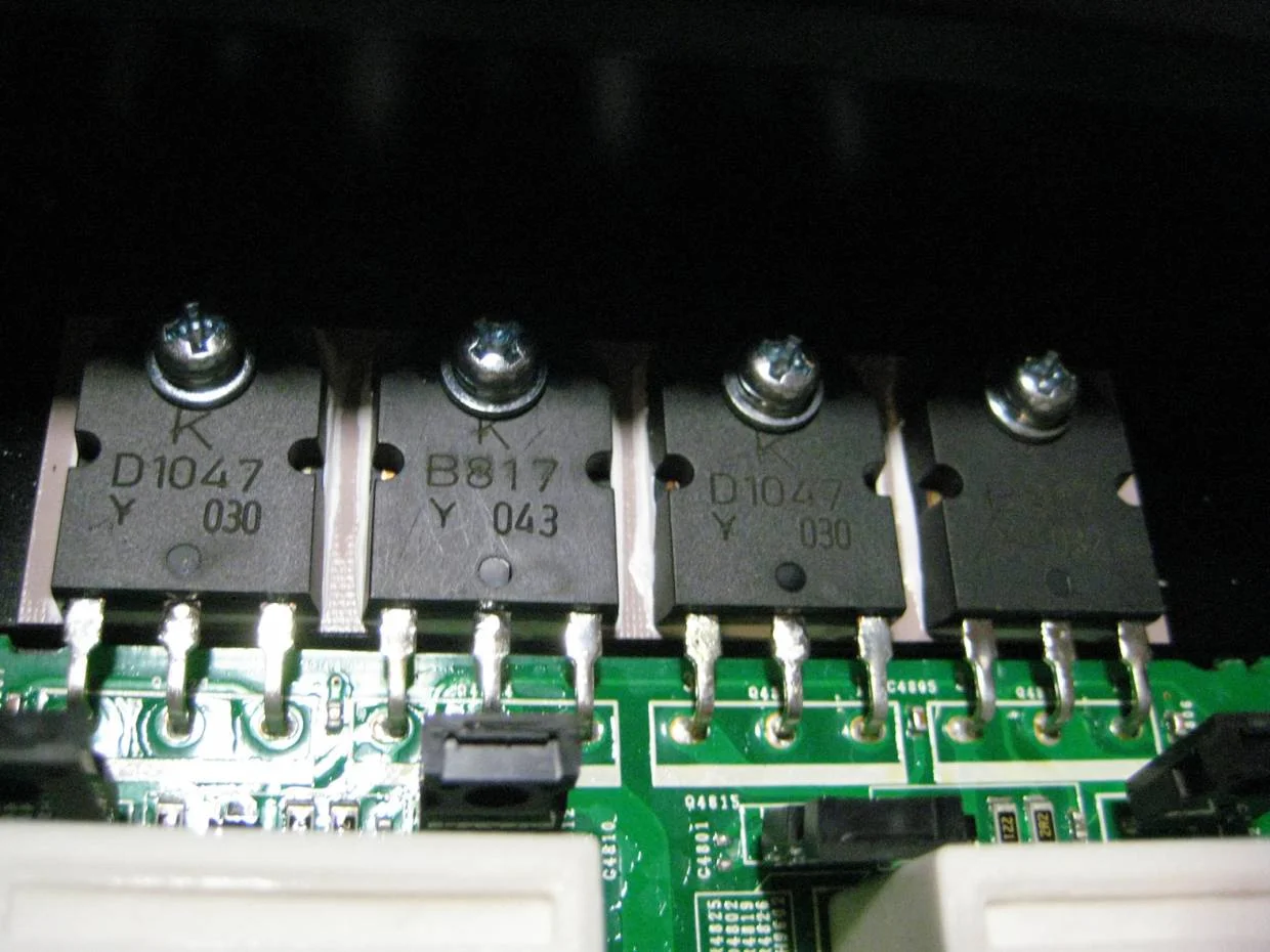

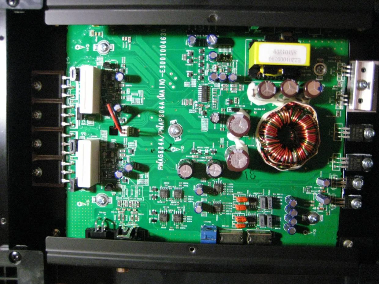

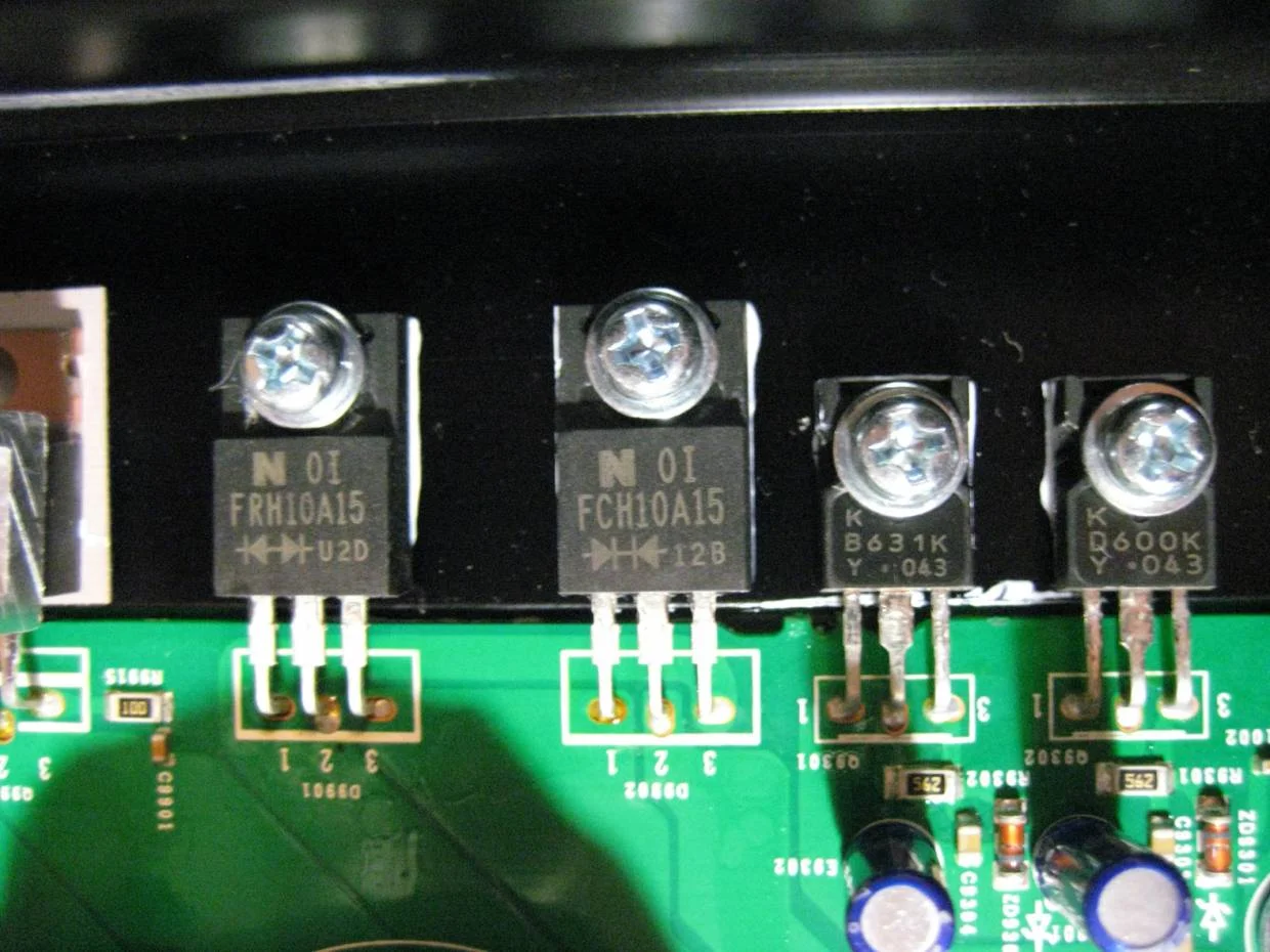

Верное решение! Разбирай усилитель, перепиши маркировку основных элементов конструкции, обязательно со всеми буквами, а потом по даташитах на них, найдешь элнмент, который и не работает при отрицательной температуре! Потом останеться либо подогревать его, либо найти замену с другими температурными характеристиками!
И еще, не забудь сфотографировать и выложить сюда внутренности, интересно же!

Гы!
За окошком +4, теперь-то он работать будет...
Делаем так: плату на полчаса в морозильное отделение холодильника и затем быстренько включаемся, убеждаемся что она не работает, и ладонью руки нагреваем часть платы. Находим ту часть, которая реагирует на нагрев.
Далее, опять в морозилку... Находим термочувствительный компонент (группу) и меняем его.
Гы!
