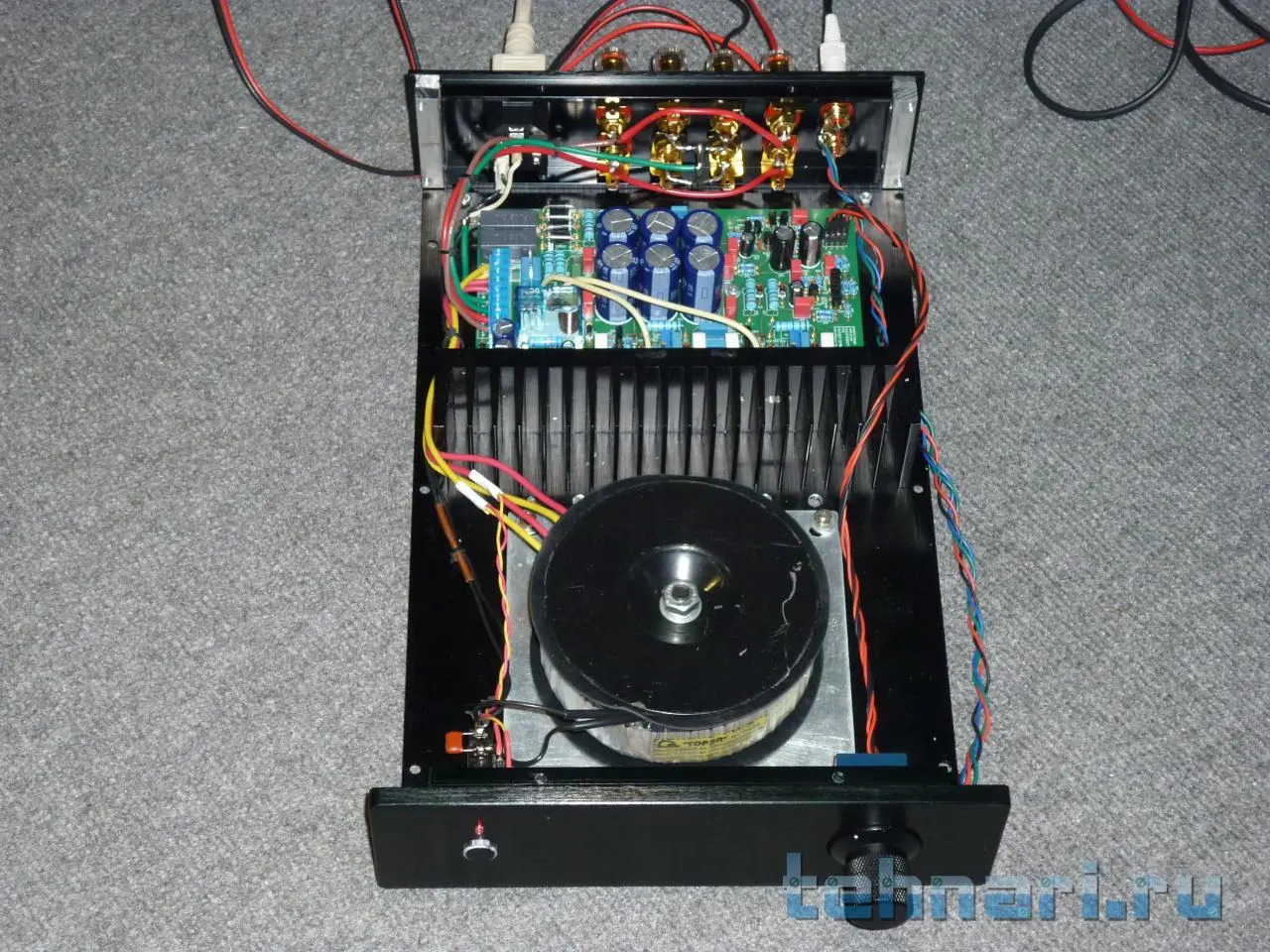

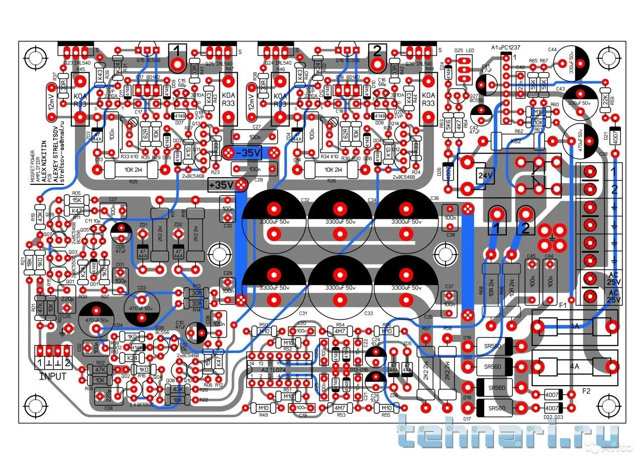

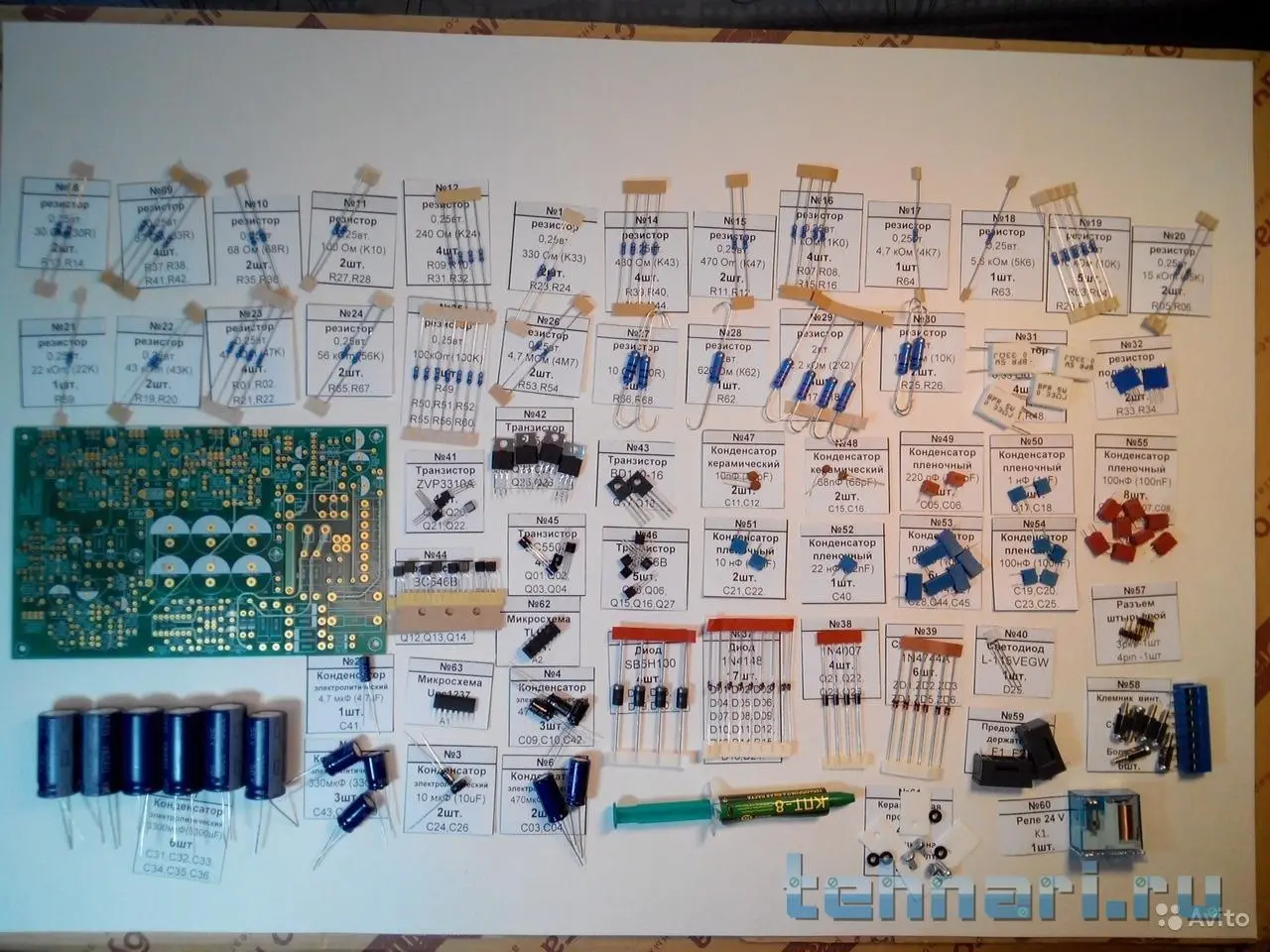

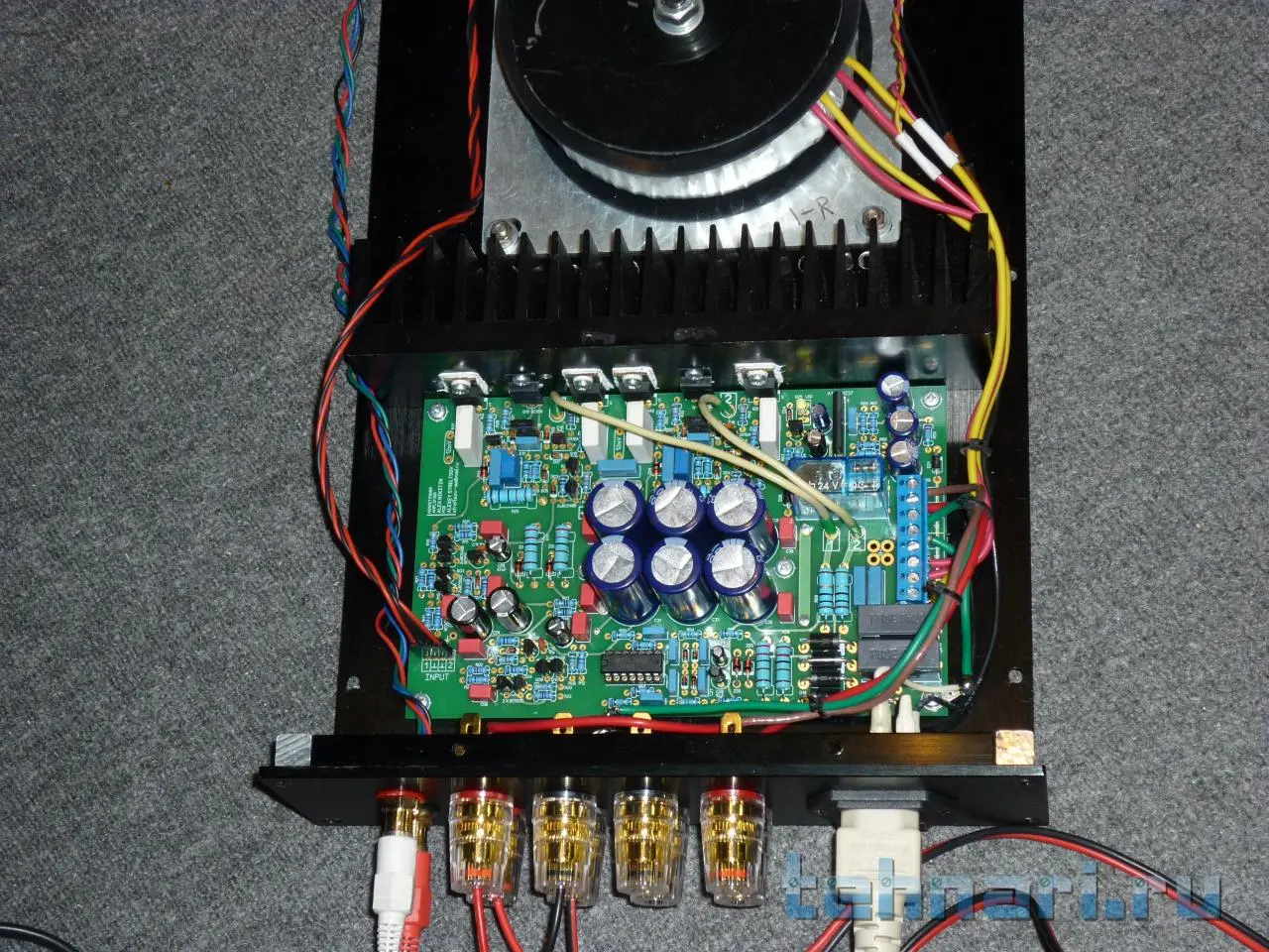

Вот, вчера принесли в коробке кучу деталек, и часть корпуса. Приятель где то нарыл кит усилителя Никитина. Просил всё это дело собрать и настроить, а за одно протестировать на предмет как оно поёт. Сегодня закончил. Самому было очень интересно, послушать как оно там на полевиках то. Заработало всё сразу и быстро. Без каких либо неожиданностей, в виде весёлого вонючего дымка. Ну, что я могу сказать по поводу звучания этого усилителя : очень понравилось! И даже более того. Я загорелся! Буду и себе такой делать. Сравнивал с Лайковым, который у меня собран в пятой версии. Однозначно Никитин. С очень большим отрывом по качеству звучания. Басы у Никитина отличнейшие! Трудно передать словами, на сколько хорош бас. Всё остальное тоже в полном сбалансированном порядке, но бас... Это песня! В общем порадовал меня этот усилитель.

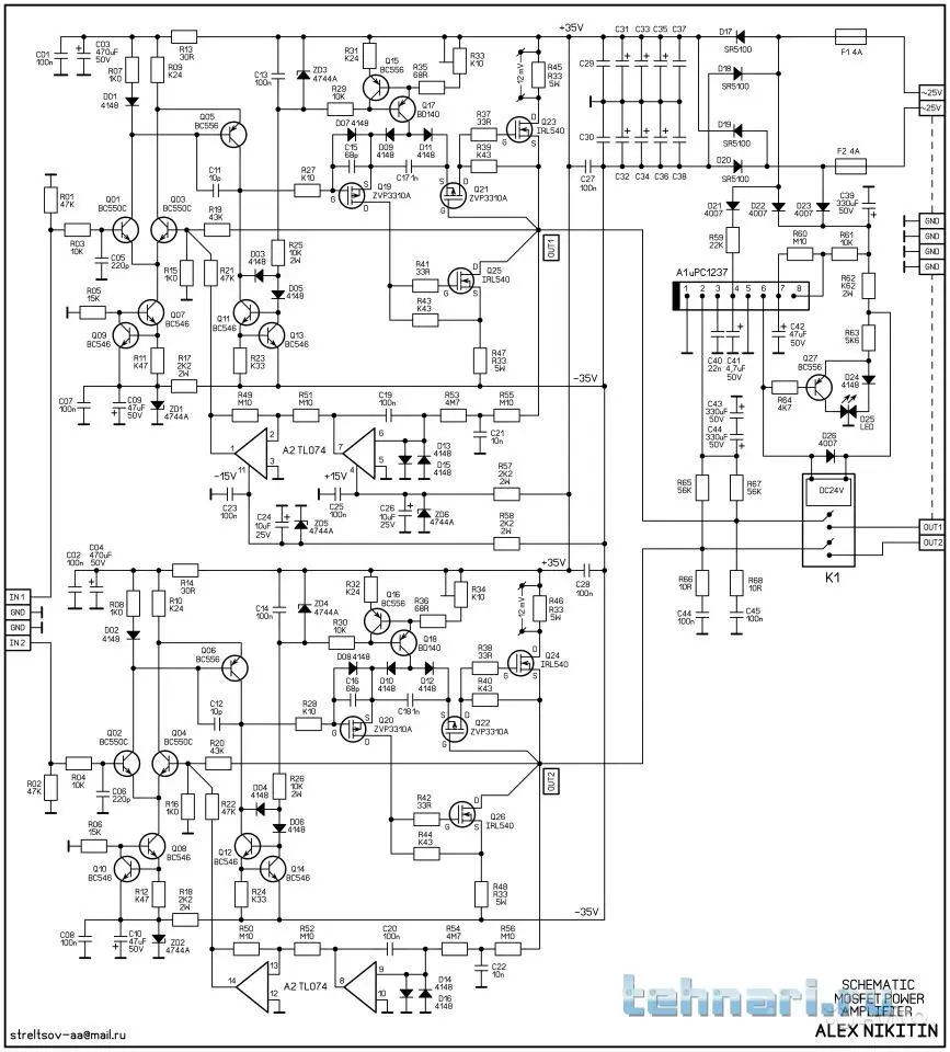

Судя по принципиальной схеме, этот УМ не имеет ни одного разделительного конденсатора. Им можно даже постоянное напряжение усиливать. Понятно почему там басы хорошо идут.
А корпус и питающий трансформатор тоже в комплект входят?
И никого не смущают "тормознутые" TL074...
А они там и д.б. "тормознутыми". С помощью этих ОУ устанавливается режим работы по постоянному току.
Меня смущает. Но не тем, что они "тормознутые", а тем что для детектора нуля используется аж по два ОУ на канал. Да сама схема нарисована откровенно через одно место.
Так это же серво. Я по началу тоже испугался, но после глазёнки то продрал, на схемку то глянул ясным взором, и сразу же успокоился. Серво.....
Ага! Щяс. Корпус надо у Аликов искать. Урфин ссылку скинул на Авито. Там полное разъяснение, что и сколько стоит. Но так не дёшево получается. Я сам всё сделаю. Нет там ничего сложного.

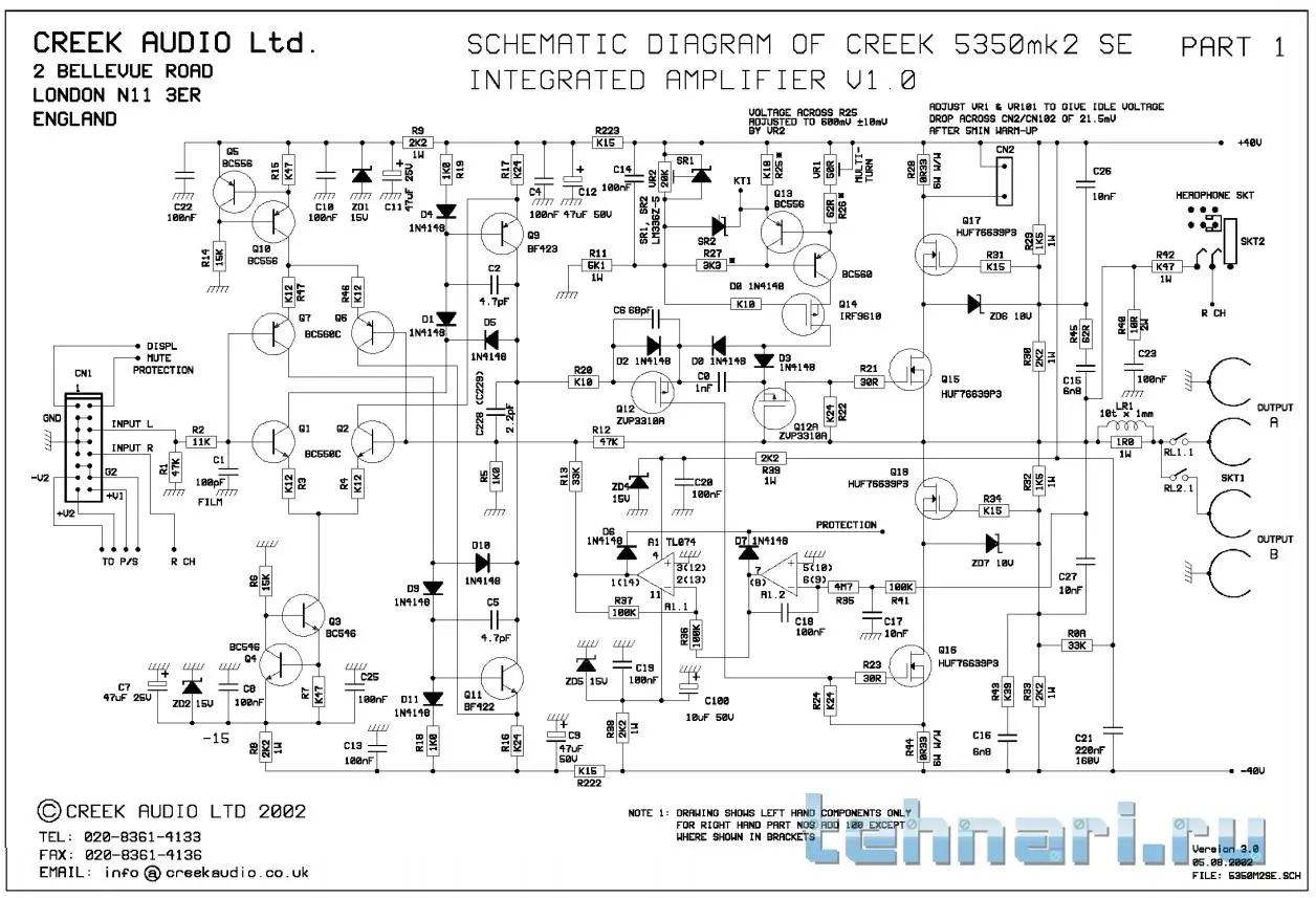

Александр Анатольевич, большое спасибо за хорошую тему по хорошему усилителю! У Никитина есть еще вот такая интересная схема с симметричным входным каскадом и УН.
Благодаря интегратору.
Туда пойдет всё что угодно, лишь бы вход был на полевиках.
