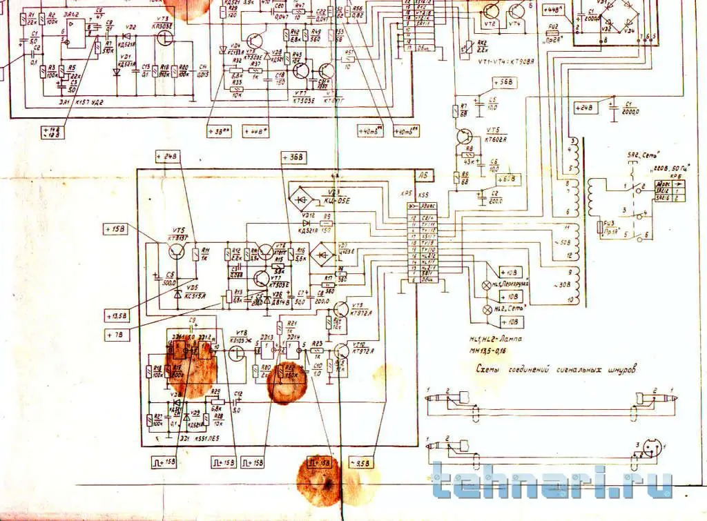

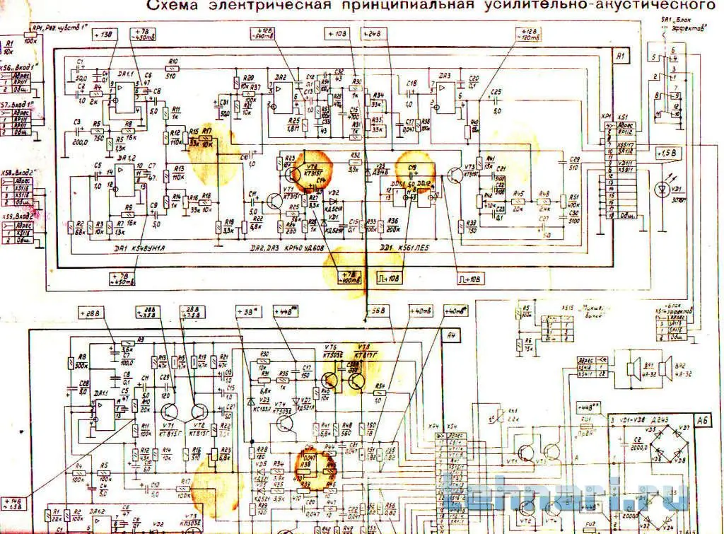

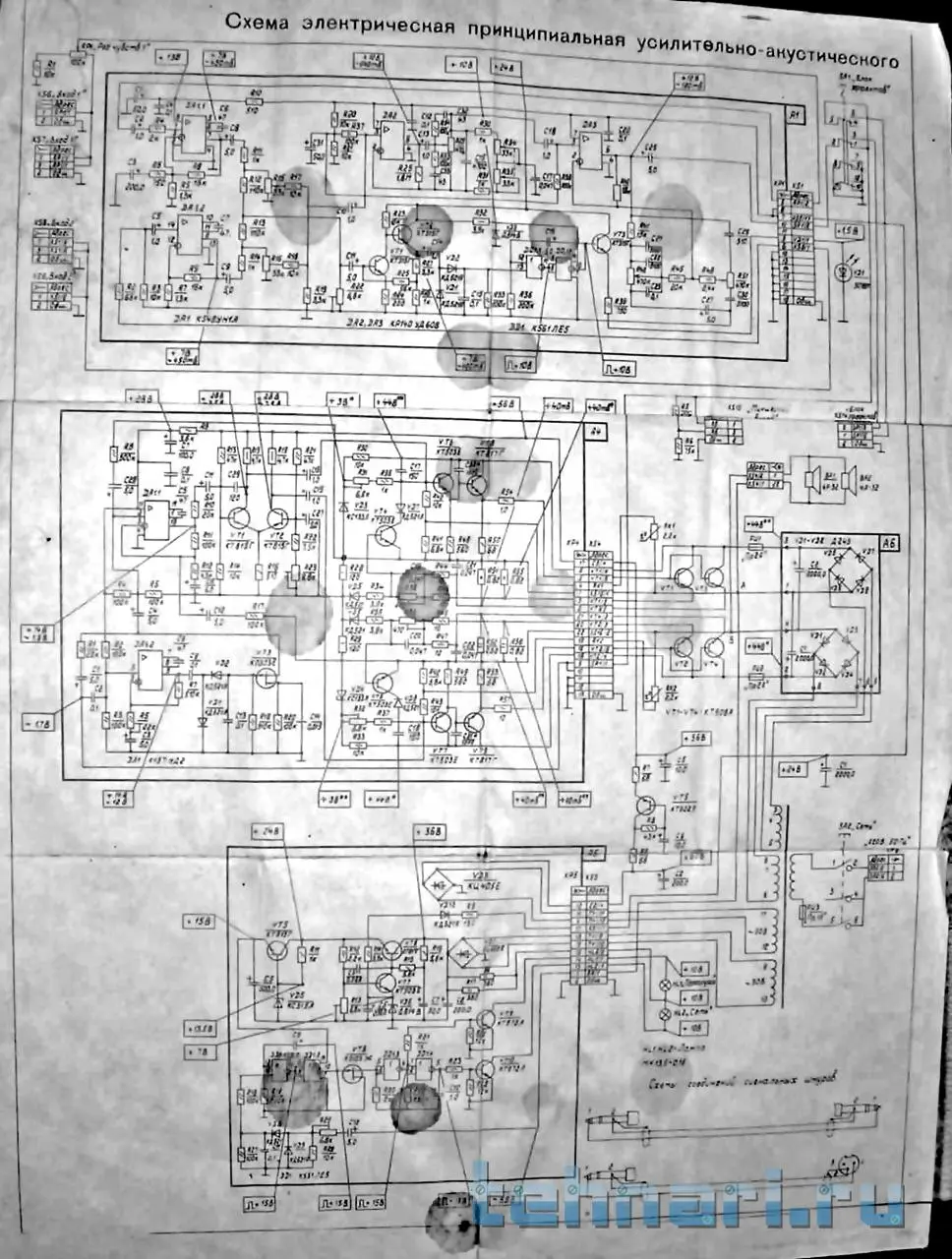

Добрый день, форумчане! Попал в руки интересный предмет - как гармония 05-1. Старый хозяин сказал, что полностью не работает эквалайзер. Проверил - и правда, скрипы, стоны. Пришла мысль удалить полностью все навороты и прибамбасы и оставить только сам усилитель. Подскажите по схеме где и что можно удалить и что с чем связать, чтоб остался только усилитель? Как я понял, блок А1 это эквалайзер и ревербератор, блок А4 непосредственно сам усилитель, а блок А5 это вроде блок питания для отдельных частей всего усилителя. Помогите кто хорошо разбирается.
Ой, зря. Если можно починить - лучше починить. И удалять, кстати, ничего не надо - есть кнопочка "Блок эффектов", которую надо отжать, и разъем "Блок эффектов", в который надо воткнуть. И все запоет, если еще не до конца подохло tehno015

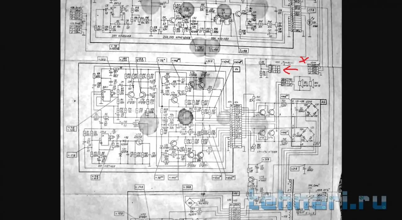

А что там гадать, находим вход оконечника (на него выход с предварительного каскада будет идти, т.е. с эквалайзера) отрезаем его и подаем сигнал с источника прямо на оконечный УНЧ, в обход эквалайзера.
Схемы желательно в оригинальном разрешении, и если это фотки - в GIF формате, в JPG качество при загрузке убивается.
PS
Только не желательно ломать, комбик вроде неплохой...
Спасибо за совет, Abell, но, к сожалению, на входах 2 и 4 выдернуты с потрохами все детали, на 1 и 3 играет с шипениями, от ревербератора толку 0, включал его, а эффекта нет никакого. поэтому и решил оставить только усилительную часть.
