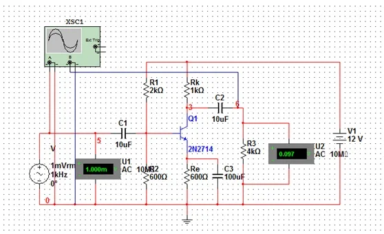

Помогите, пожалуйста, разобраться с двумя, наверняка, глупыми вопросами по усилительному каскаду:
1. В схеме на первом рисунке - для чего нужны R1, R2 и Rk? Гуглинг помог найти только то, что они обеспечивают необходимый рабочий режим транзистора. Хотелось бы выяснить подробнее, как это происходит, что каждый в отдельности из них выполняет:(

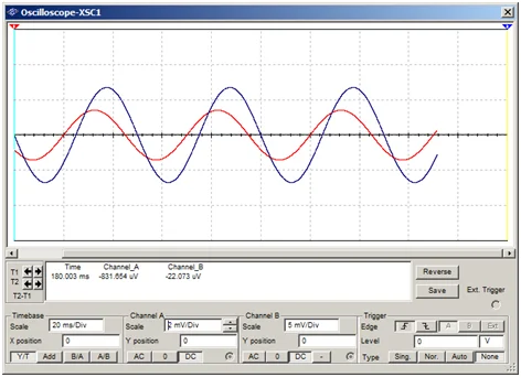

2. Две последних осциллограммы получены при различных частотах сигнала - 20 Гц и 100 кГц соответственно. Чем объяснить сдвиг при низких частотах?
R1 и R2, образуя делитель, включенный между питанием и нулем, фиксируют уровень постоянного напряжения на базе транзистора. Rk определяет коэффициент усиления схемы - чем больше номинал резистора, тем усиление выше, но при этом значение Rk должно оставаться ниже внутреннего сопротивления транзистора.
Свойствами входной и выходной RC-цепочек. Эквивалентное активное сопротивление ёмкостей не только зависит от частоты (обратно-пропорционально), но и сдвигает фазу сигнала. На высоких частотах эти эффекты проявляются слабо, поскольку сопротивление емкостного плеча делителей много меньше сопротивлений резисторов, и усилитель, как ему и положено, выдает противофазу, а вот на низких частотах это проявляется отчетливо.

Спасибо Вам большое:)
