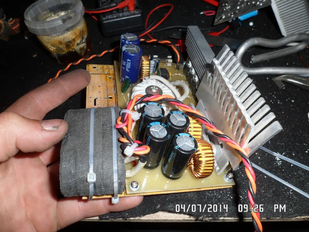

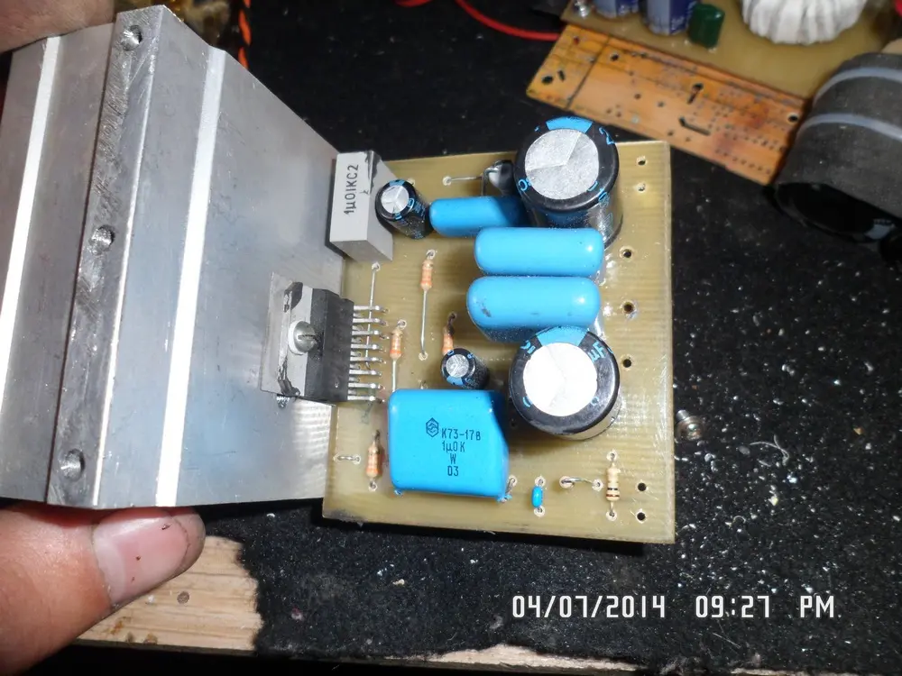

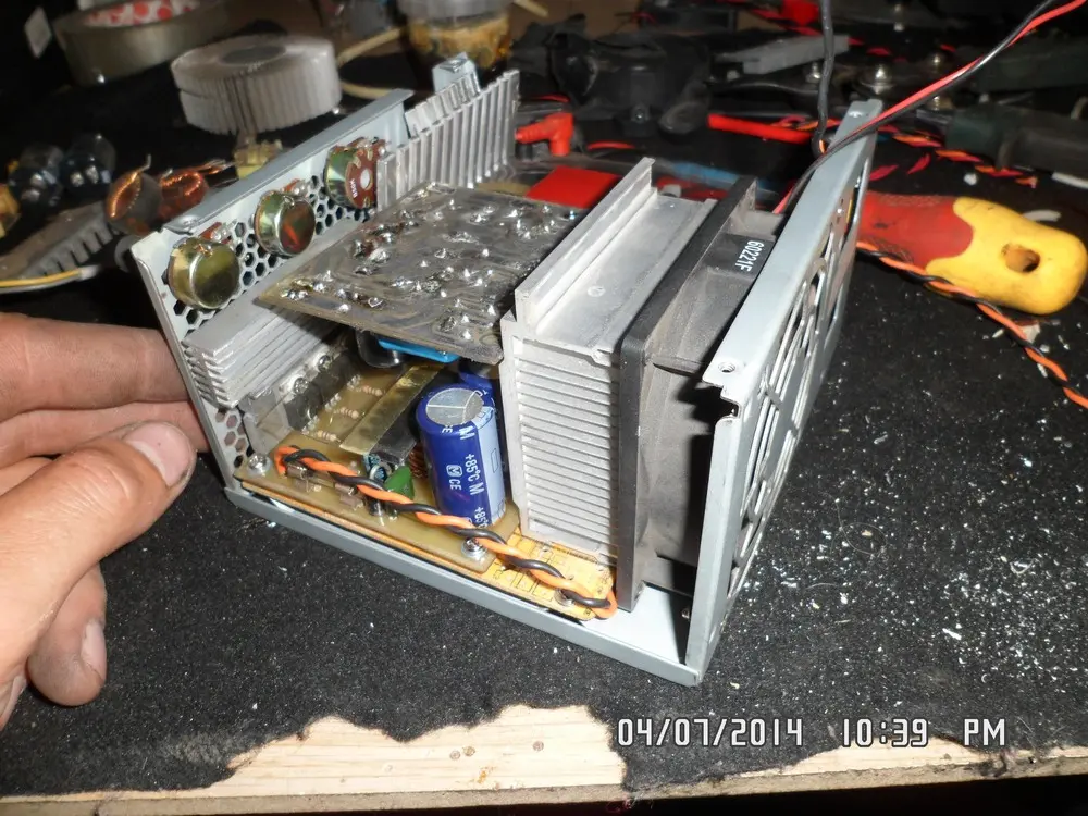

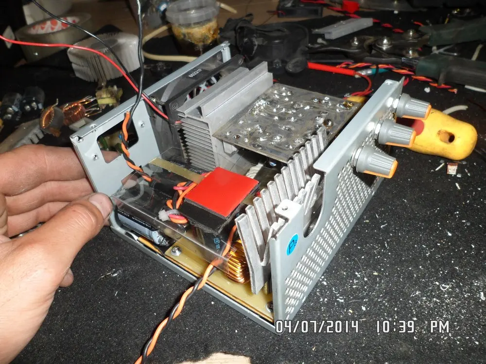

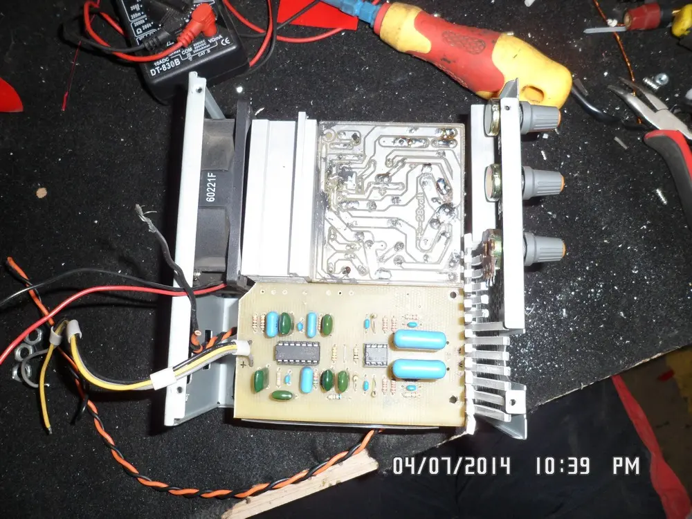

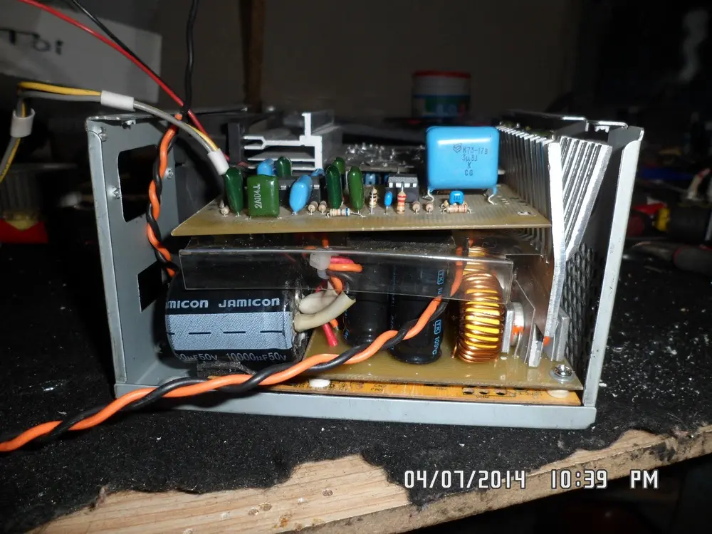

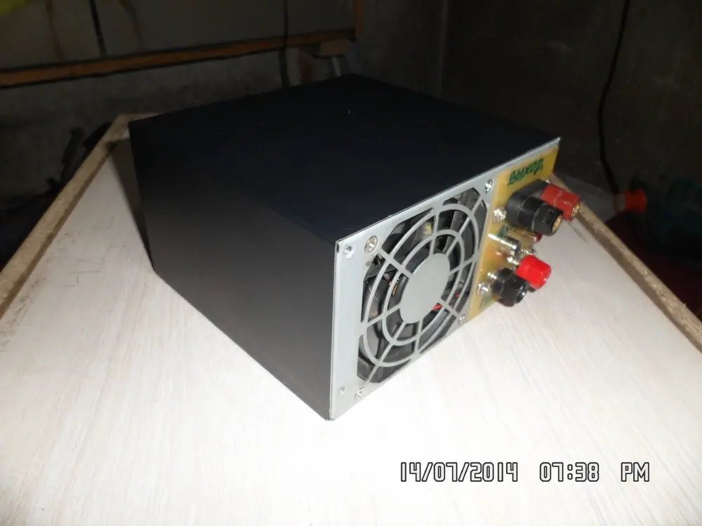

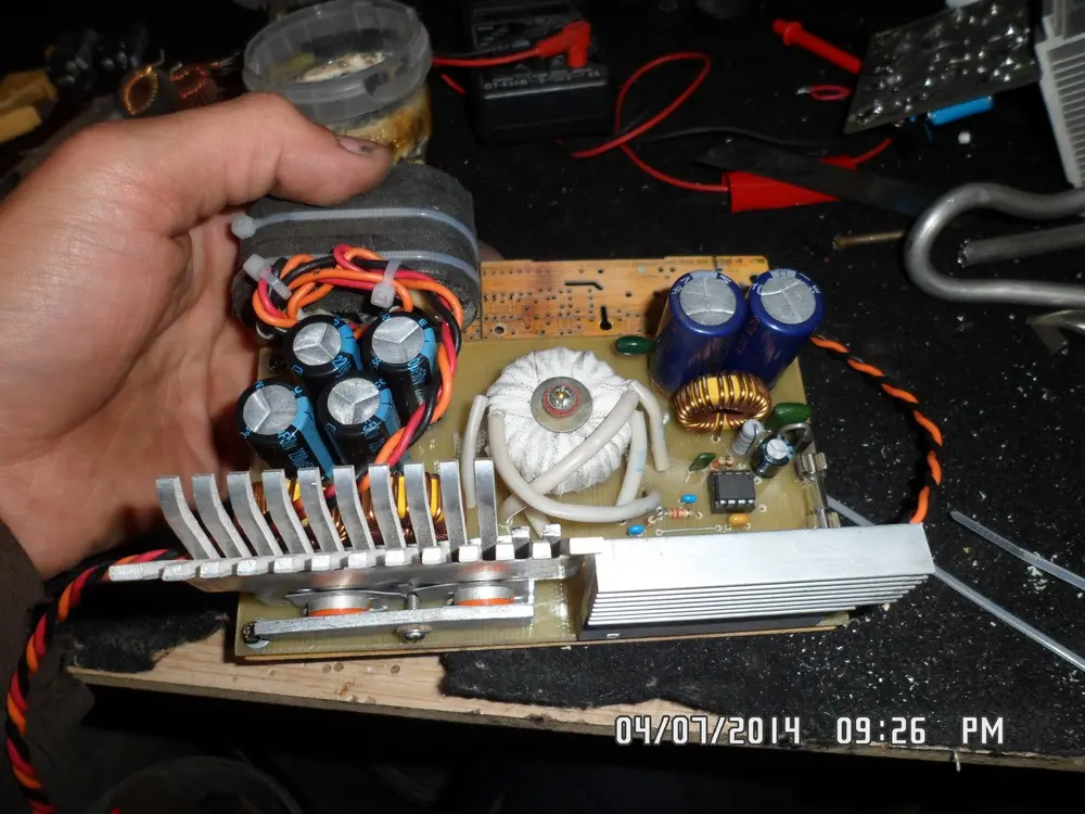

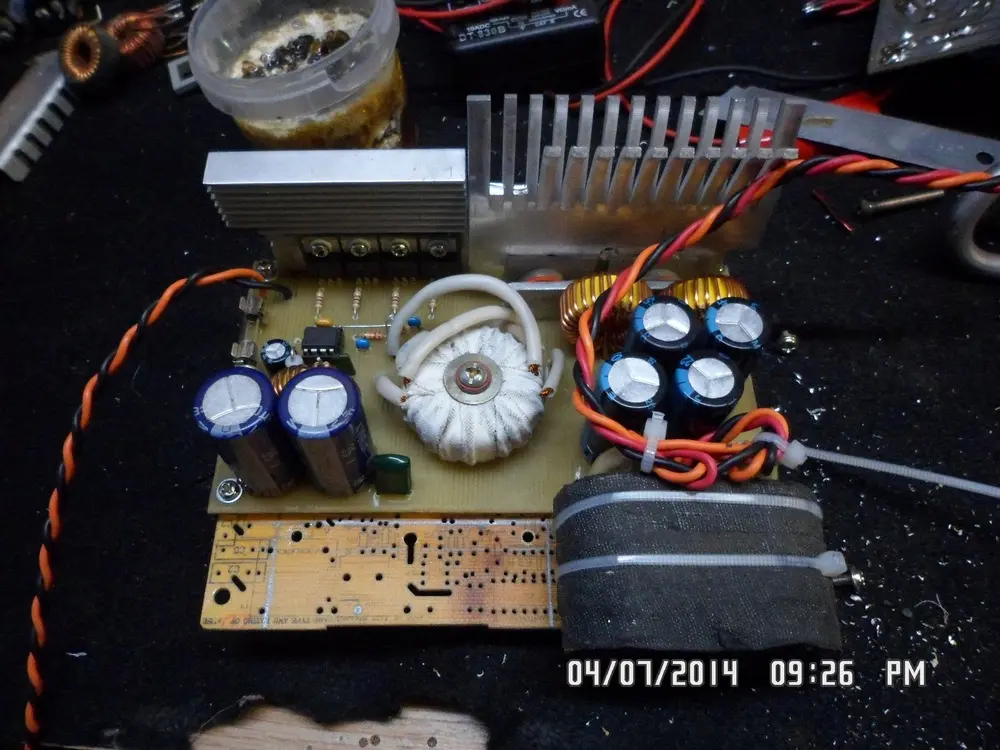

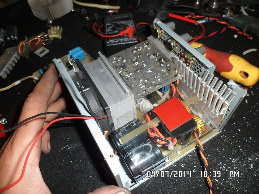

Всем доброго вечера. До собирал вчера все таки один из своих "висяков", больше года шла работа над ним. :D Усилитель ТДА7293, ФНЧ на операх, преобразователь на IR2153 и 4xIRFZ44N, общая емкость выпрямителя 26.600 мф.. Поверх корпус обтянут самоклейкой. Преобразователь намотан +/-22 вольта под максимальной нагрузкой. Все упаковано в компьютерный блок питания. Мощность усилителя ~ 70 вата.
SAM_0154.webp SAM_0155.webp SAM_0156.webp SAM_0157.webp SAM_0159.webp SAM_0160.webp SAM_0161.webp SAM_0162.webp SAM_0163.webp SAM_0175.webp SAM_0176.webp SAM_0177.webp
Качает, аж на одежда вся ходуном ходит, стоя в 5-ти метрах от него на улице. В мастерской когда тестировал, стекло в раме лопнуло. Про саб, позже расскажу.
