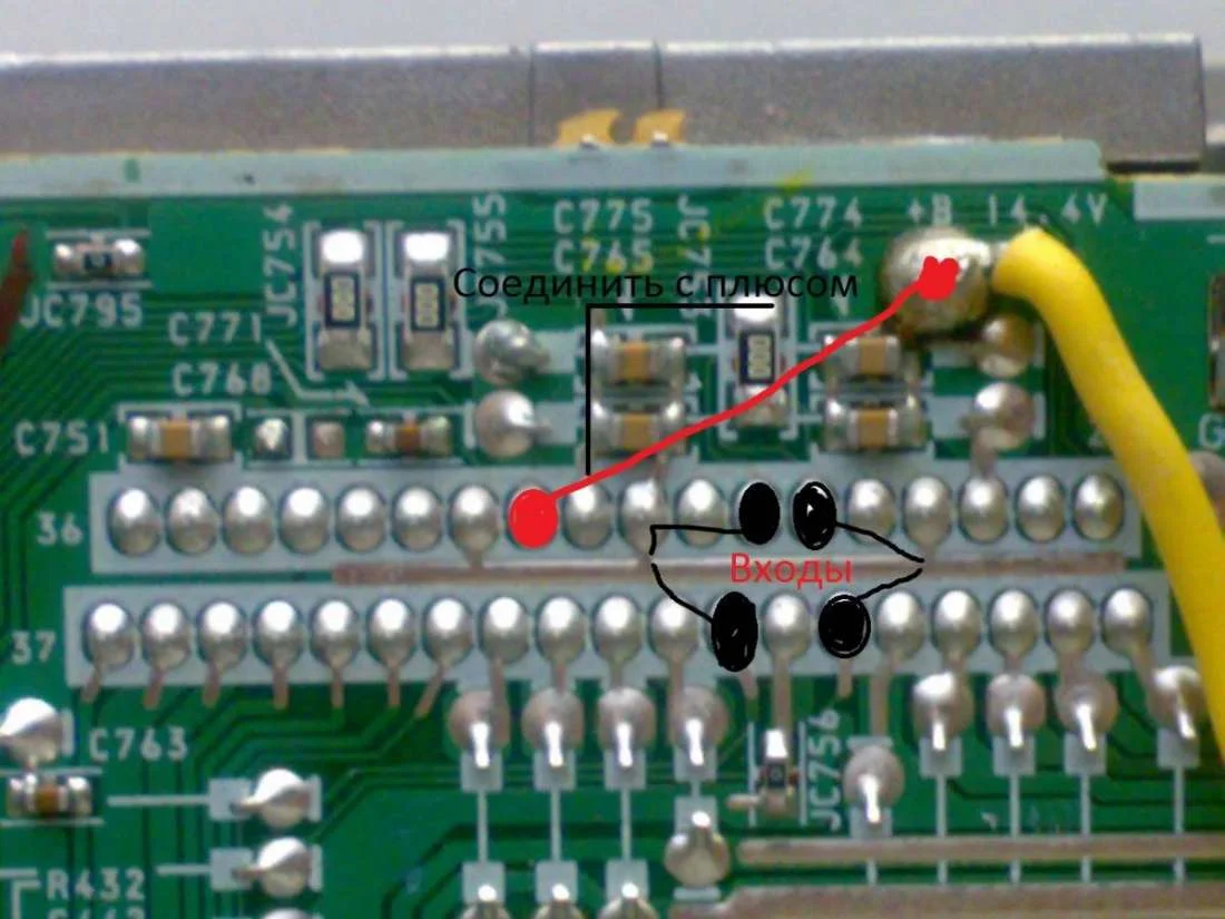

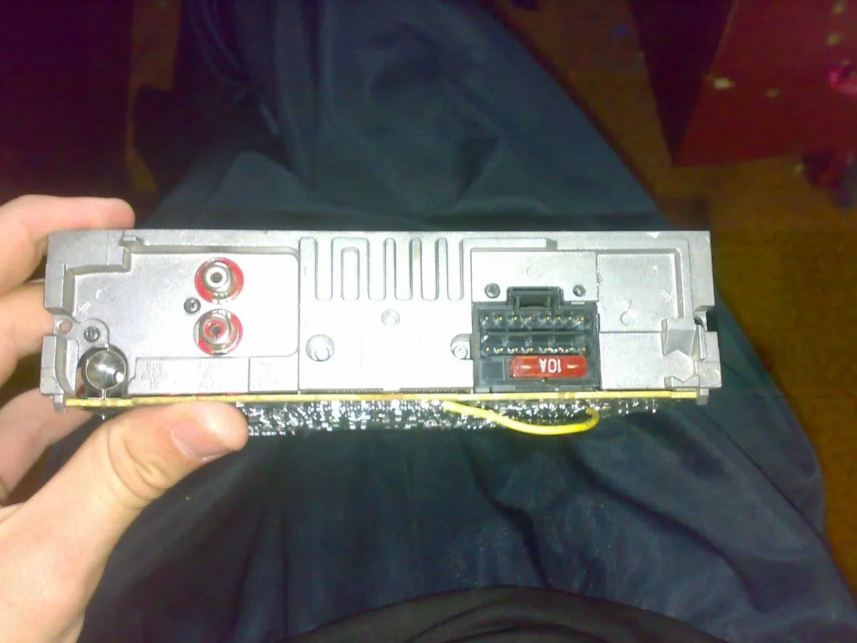

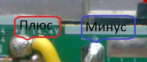

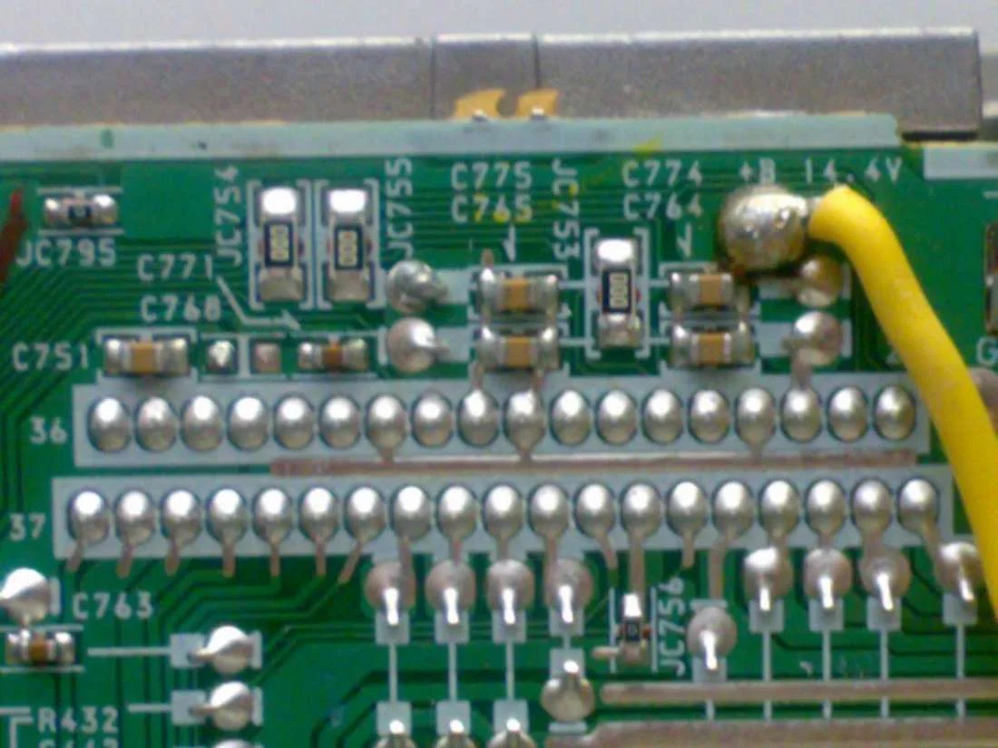

интересует как можно подать звук с компа и использовать ее в качестве усилителя? еше желательно дайте пожалуйста схему щтекера. магнитола SONY CDX-GT200. микруха TDA8588BJ

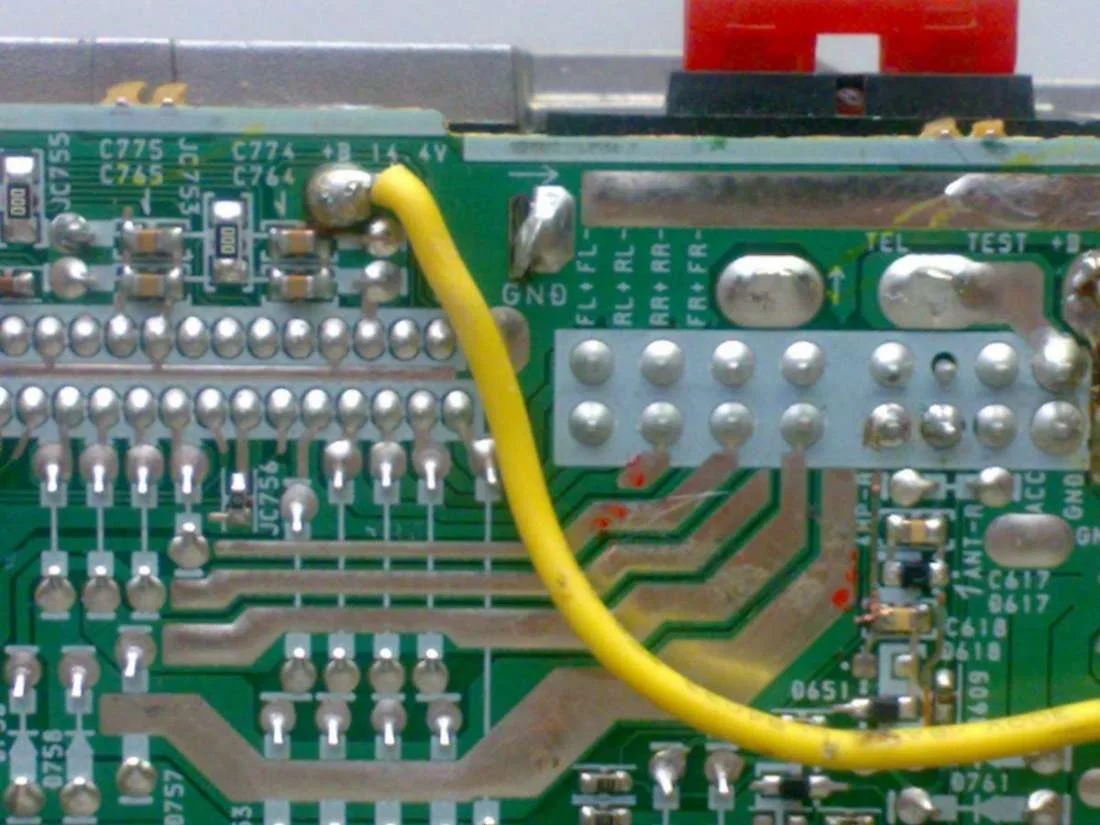

Сделай фото с другой стороны платы, и я подпишу что куда припаять..
P.S. Магнитола рабочая?

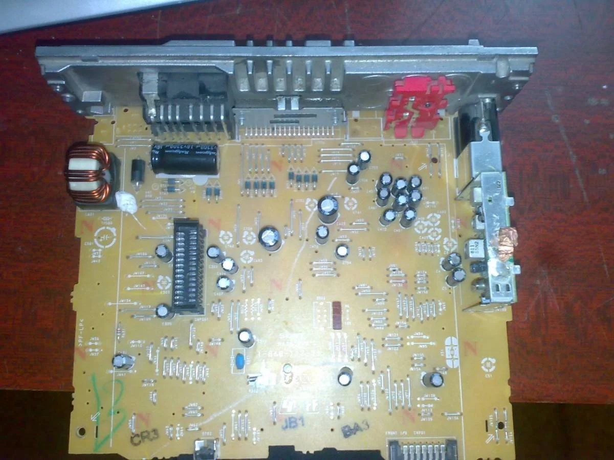

рабочая. но имеется только эта часть. без панельки. провода ж не вариант паять на саму микру вот и решил на штекер но схем нигде нет:tehnari_ru_281:
Почему не вариант - вариант!! :)
Вот схема внешних подключений:
Ещё: входы 11, 12, 14 и 15 ножки. Нумерация в шахматном порядке..

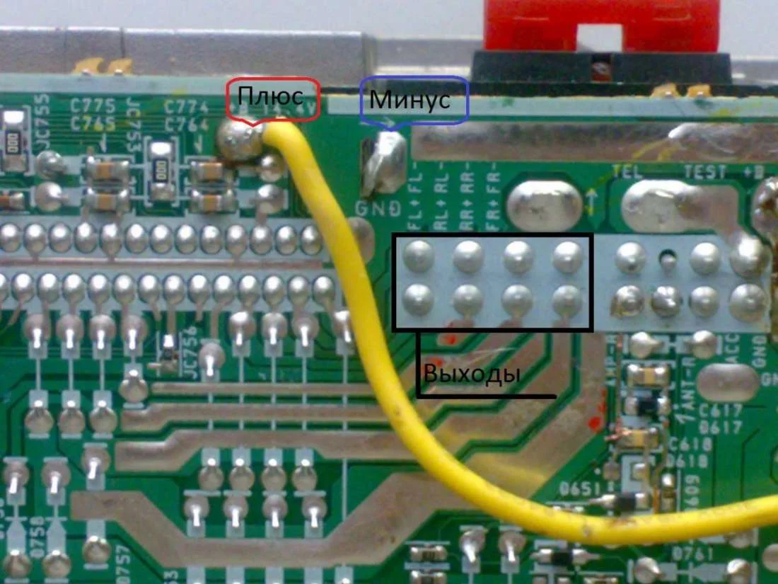

можеш подробнее нарисовать куда питание, вход звука. выход звука я понял. Заранее спасибо
плюс минус питание? ведь так. а звук как подать на нее? я этого не пойму
Подпаять разделительные конденсаторы к
ёмкость конденсаторов 0,33 микрофарады. Конденсаторы неполярные (не электролитические) , желательно плёночные
ты нарисовать не можеш?

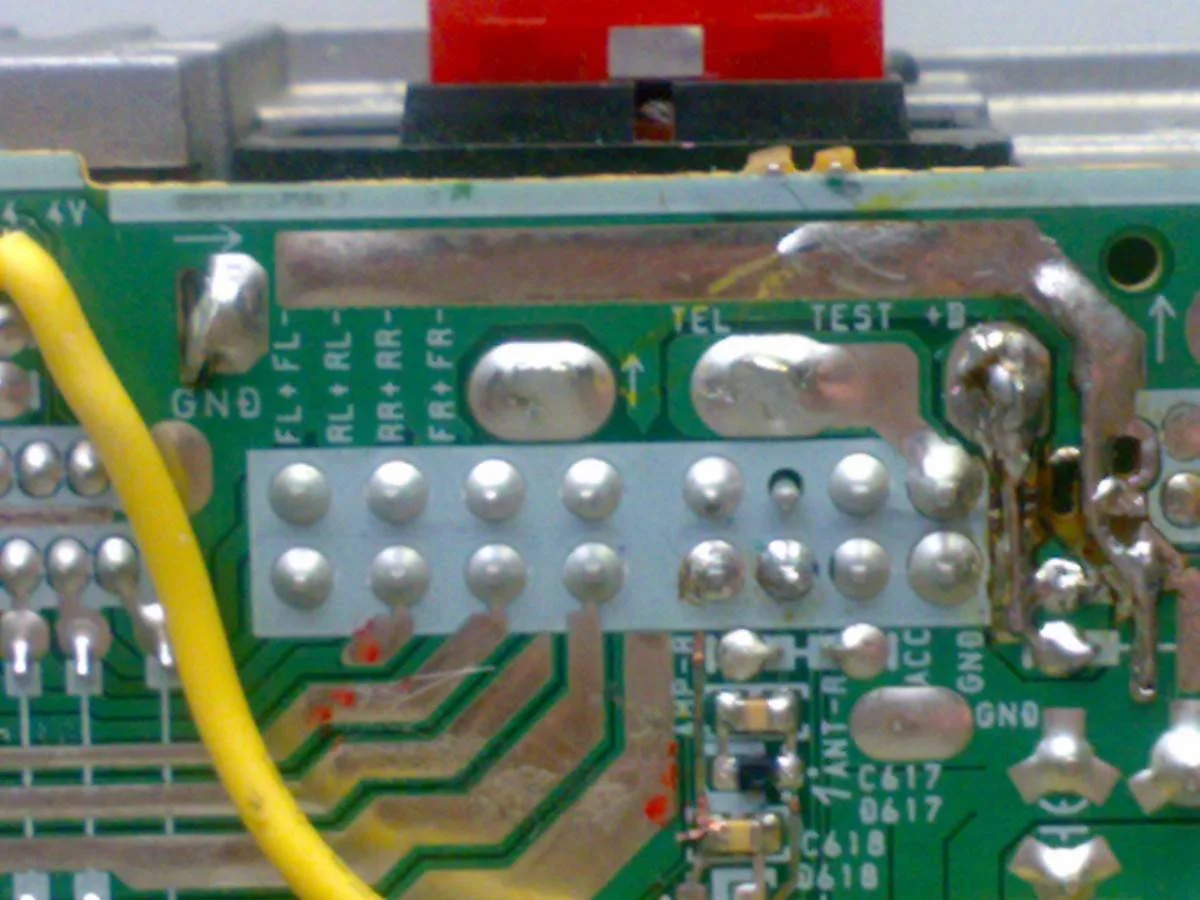

Если нет панельки , то без подачи питания на standby не запустится. Вывод 22.
так без панельки как вариант ее запустить?
так нарисовали же соединить с плюсом )
вобщем сделал все как сказали... питание идет но звука нет в чем может быть проблема??
У меня точно такая же магнитола без панели, сделал всё как написали но никакого звука нет, даже шипения
