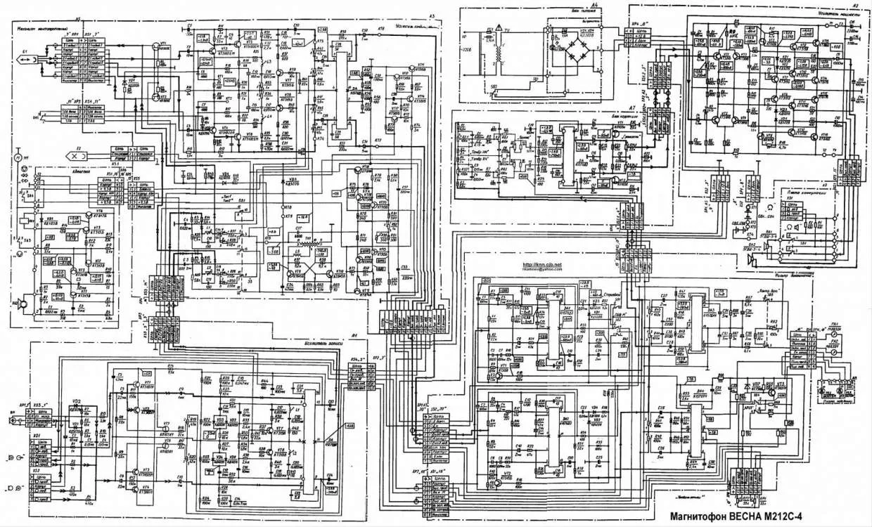

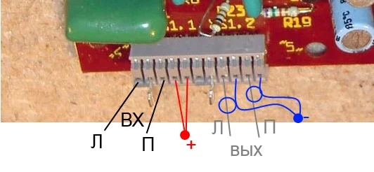

Там, где написано "Корпус"Где в разъёме минус??
Логично!Там, где написано "Корпус"
Это особенность этих разъёмов.На разъеме XS1 есть 9-й пин с надписью "Фиксатор". Он тоже соединен с минусом (корпусом).
Если бы он спросил: "На каких ножках разъёмов минус питания" - то я, скорее всего, перечислила бы все ножки, на которых "минус", включая и "Фиксатор"...Но попробую поспорить...
Никуда.Я по схеме не смог разобрать надпись.Я подключил 1 и 3 на каналы входа соответственно, а минус входа подключил к общему минусу(как раз там где нету контакта, 2 ножка).По делу:
На схеме темброблок расположен внутри "Блока коррекции" (А7). На него подается питание и сигналы управления. У Вас куда подключены пины 4 и 5 разъема XS1.1 "4"?
Где на этом блоке питание и сигналы управления???Сигналы управление я так понял что я правильно подключил, а питания я там не видел.По делу:
