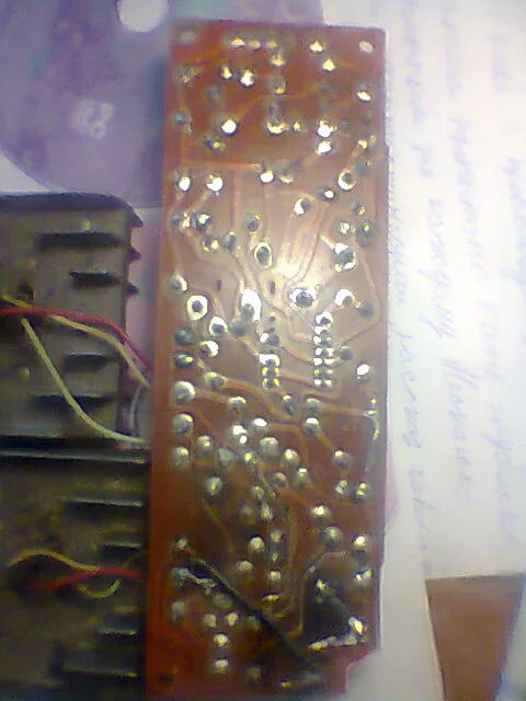

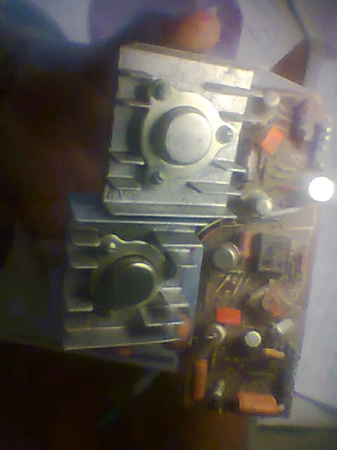

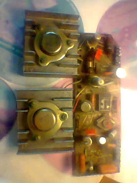

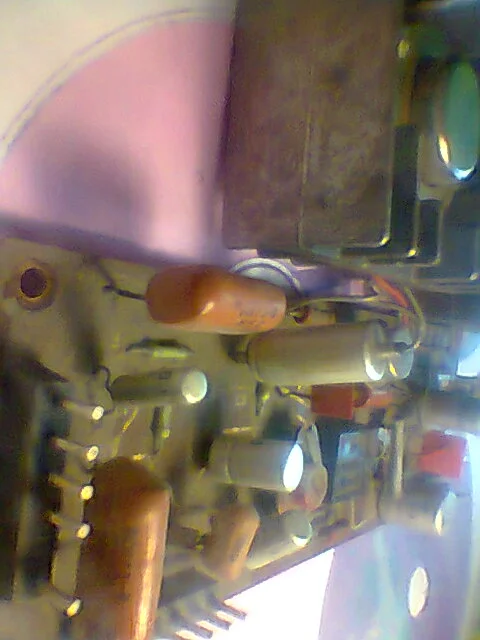

Разобрал Маяк 202, вытащил все внутренности и поставил всё на ИМС! Посмотрел на усь и удивился он на КТ805 а выходная 3 ватт! Теперь вот незнаю как его включить! Подскажите, чо для него за питание нужно и какая у него распиновка! Хочу поставить его в моно сателлит на 25 китайских ватт! А вот включать не знаю как, если можете дайте схему или распиновку включения, инфу об усилителя!

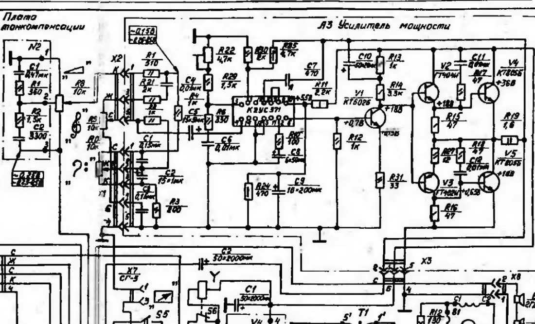

какая МС, 2 транзистора к радиаторам прикручены, вижу, микросхемы не вижу
Если микросхема К2УС371, то это МАЯК-205
микросхемы не вижу
Похоже стоИт - типа 273УН1 - гибридный УНЧ.
Пока писАл прояснилось название микросхемы. Микросхема гибридная, сейчас схему надыбаю - когда-то помнил на память :)
аа ну да, наши микросхемы самые большие в мире:)
Да точно, вы правы:tehnari_ru_889:... Извените пожалуйста, что ввел вас в заблуждение!:tehnari_ru_942:
Вот схема : ...
    125.8 KB · Просмотры: 13,819
Коллектор ВТ4 плюс питания.
Минус на эмиттер ВТ5, выход - с резистора Р19 через электролит 2200мкФх50В, и динамик на минус.
Вход - сам найдёшь :)
Вход - сам найдёшь
А питание сколько вольтов???
35 вольт, минус - общий.
Нет. Однополярное питание 35 вольт с общим минусом.
А можно как нибудь форсировать данный усилитель, ато для кт805Б 8 ватт это очень мало!
Можно-Если переделать усилитель и поменяв трансформатор на более мошный.
Транс не проблема, как никак усь уже не в маяке, меня интересуют конструктивные изменения в схеме для её последующего умощнения! И хотелось бы узнать, какого класса этот усь, мне кажется, что скорее всего он А класса, если это так то это значительно облегчает сложность схемы (так как моё настроение тогда значительно улучшится!))))
