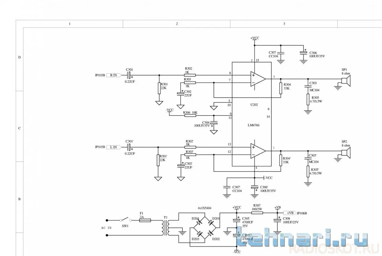

Доброго времени суток. Суть проблемы такова.Уселитель от Микролаб перестал выводить звук.Сам включается,индикация горит,а звука нет. Разобрал. нашел на плате предуселителя отвалившийся контакт от стабилитрона,который понижает ток до 9В. запаял. положительных результатов не дало. затем начал дальше смотреть.На плате уселителя обнаружил что один резистор (R307) сильно греется. причем начинает греться,когда подключаешь плату управления на плате предуселителя. И еще,падает напряжение с 24 вольт до 16 Вольт.В чем может быть причина? где искать?
П.С. Схема прилагается.
Так он и должен греться. На нем же написано: "2 Ватта".
Да вот же:
Этого недостаточно! Теперь нужно проверить работоспособность этого "стабилитрона", который почему-то понижает ток, а не напряжение. На самом деле это параметрический стабилизатор напряжения LM7809. Что на его выходах? И какой из них был отпаян? Средний?

Так куда идёт это питание, +VB то? Будьте любезны показать или рассказать? Предоставленные Вами схемы как-то не стыкуются между собой, а microlab pro 1 к сожалению рядом нет. Если Вы ждёте ответов по делу - предоставьте правильные и соответствующие исходники. Если их нет - сами нарисуйте, что и куда идёт. Если не можете нарисовать - предоставьте детальные фотографии обеих сторон платы. А так как Вы поступили - не дали толком информации, и обозвали людей, это, с Вашей стороны, по меньшей мере невежливо
Если первым делом отвалился земляной вывод стабилизатора, то стабилизатор мог выдать на выход полное напряжение питания, и PT2315 могла выйти из строя. Это аудиопроцессор, управляемый по шине I2C от главного MCU. Надо измерить его питание и убедиться в присутствии/отсутствии звука на его входах/выходах. Проверить его можно только заменой на заведомо исправный, поскольку отследить наличие сигналов управления можно только логическим анализатором. Если сигналов управления нет - значит проблема связана с главным MCU. Надо проверить его питание и генерацию на кварце. Если питание MCU в норме, а генерации на кварце нет, скорее всего колонки не восстановить, если нет донора под рукой. И да, наличие генерации проверяется осциллографом. У Вас он есть?
Gluxon,спасибо за разъяснение.VB+ идет на плату пред уселителя. Через резисторы на стабилизазоры L7809 и 7805. С 7809 через различные элементы на pt2315.Какой первым отвалился контакт на 7809 не понятно,так как там было 2 отвалившихся контакта (Vout и GND.Если это так как ты говоришь,то возможно PT вышла из строя.Новой пока нет.нужно заказывать.проверил главный уселитель(LM4766),подав на него напрямую входной сигнал и звук появился...правда только звук,регулеровок нет...значит выходит действительно PT вышла из строя. Буду заказывать,а пока пусть так будет.на эту PT приходит 9в,а на выходах звука нет.Осцилографа нет,только мультиметр.

Остается только один вопрос: Резистор 100 Ом/2Вт,должен грется так что почти палец обжигает?
Еще раз спасибо.
Тему можно закрывать.
Я про резистор,что стоит после диодного моста.
Должен. Он разгружает интегральные стабилизаторы. Рабочая температура резистора запросто может превышать +100°С
