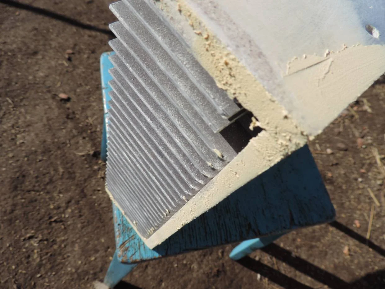

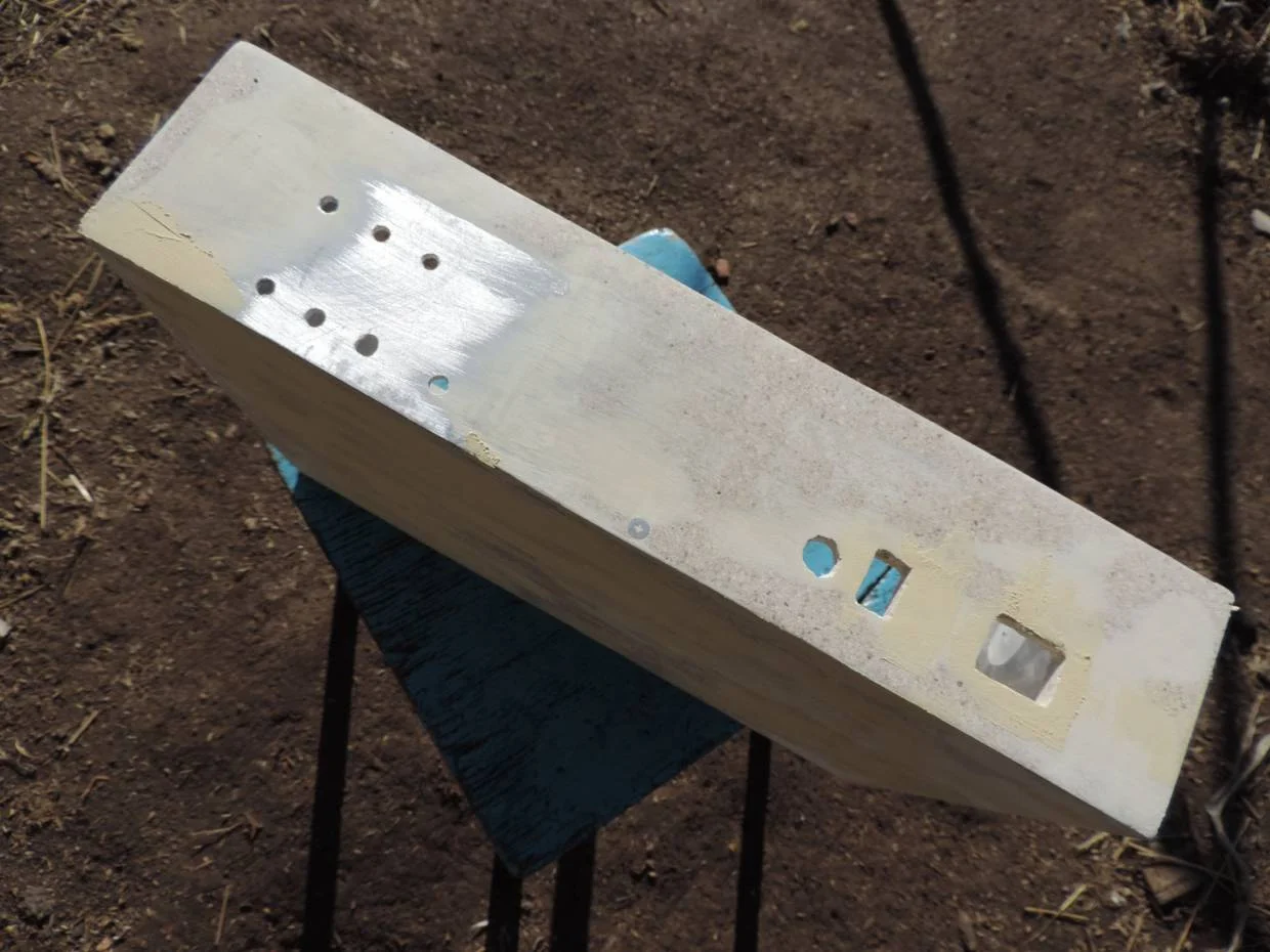

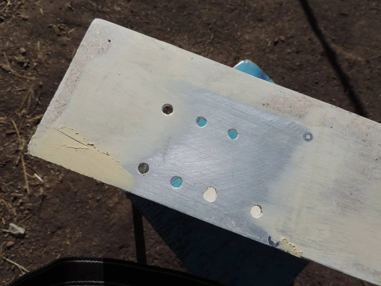

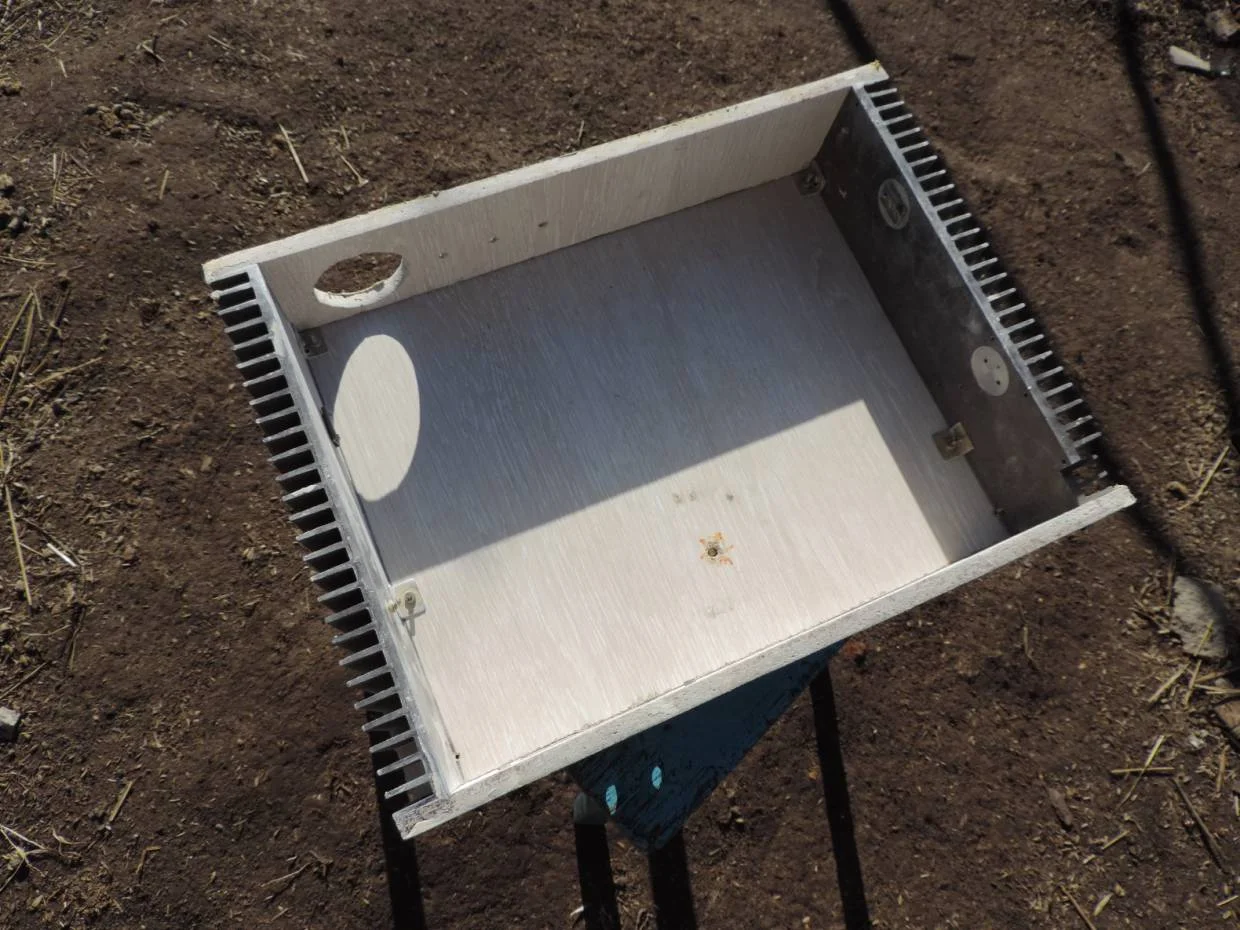

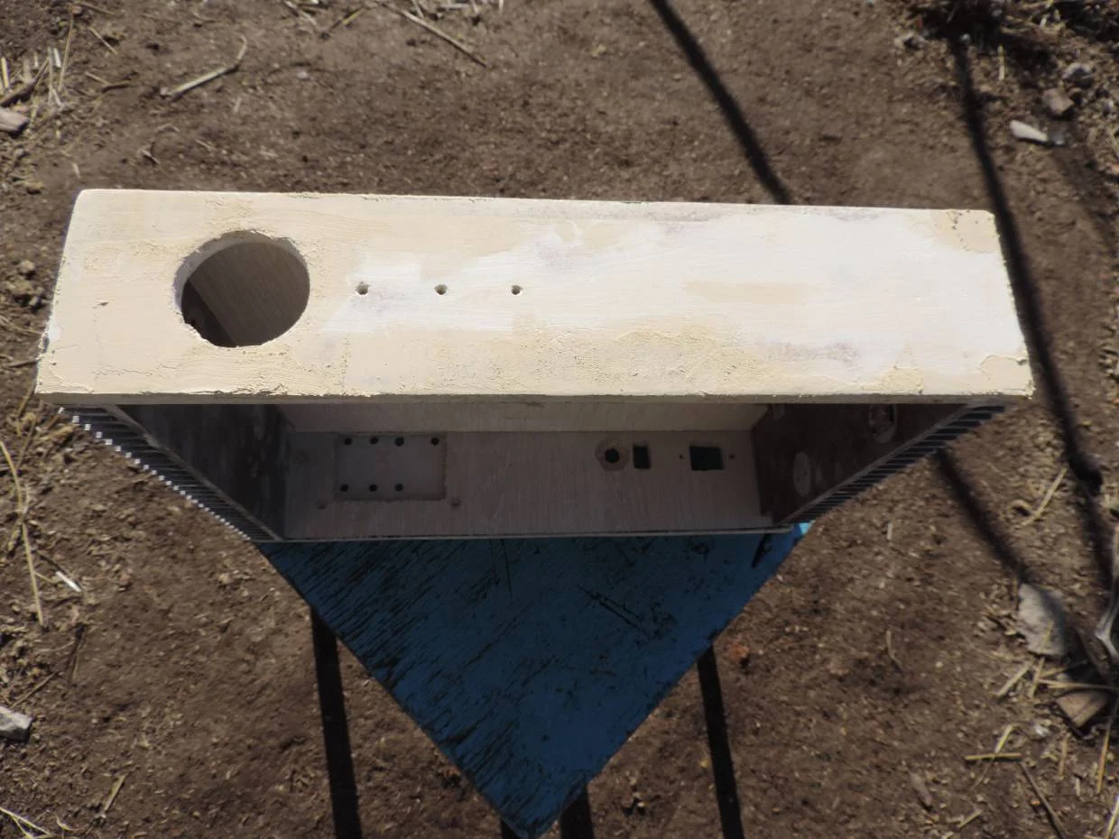

Начинаю проект по созданию усилителя для дома. На каких усилителях буду делать не знаю, дальше видно будет :)
Готовлю корпус перед покраской, корпус из ламинированного ДВП.

от ламината шпаклевка и краска по отлетает, возьми черновое дсп!
Слежу за темой!
Интересно, аккуратно получается, только мне кажется лучше было бы начать с "потрахов" :)
Входные/выходные контакты и клеммы сажай каждую через изолятор, иначе можно поймать возбуд.
Вот мне пару таких радиаторов и не хватает.....
Есть разъемы, каждый с изоляционными шайбами и втулкой
Я долго искал, не нашел и купил 10 радиаторов от ПК. Хотел из них стенки делать, а через пару дней эти нашел

Автор, пока не дошло дело до покраски, оклей изнутри корпус пищевой фольгой, а поверх нее бумагу (да хоть малярный скотч) потом в одном месте шурупом прикрутишь провод "земельный" и будет тебе готовый экран от помех и прочей нечисти :)
и во сколько обошлись радиаторы от компов??? брали Б/У или новые?
Брал Б/У покупал в среднем по 2 -2,5 $
Wolf Project, спасибо за совет :)
Спасибо за идею!
