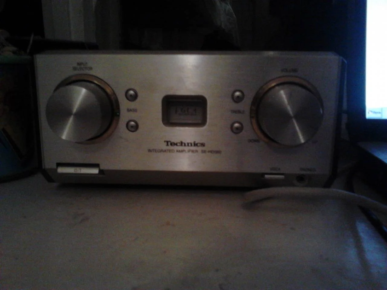

help please!подогнали усилок Technics se-hd560 решил подключить его к компу и подобрать к нему колоночки, но вот как его подключить ума не приложу))кто знает подскажите P150911_01.36.webp
P150911_01.37.webp извиняюсь за качество фоток.
разбирай ,снимай крышу смотри на чём собран на каких микросхемах, колонки для него нужны ватт 30 типо S-30 или оналог

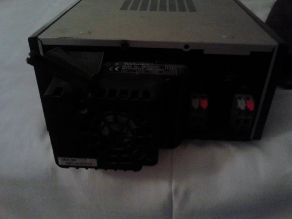

ну вот на задней части есть разьемы под колонки на питание и шлейф который как я понимаю подключался непосредственно к самому муз.центру
разобрал)))шлейф припаен к микросхеме
по идее через этот шлейф должен сигнал подаваться
ну так и есть .но только вот как вот этот шлейф присобачить под обычный аудио разъем 3.5 для компа
Как вариант, можно использовать руки и паяльник :) Ищите распиновку на этот шлейф и вперед.
распиновку нереально найти, лучше посмотреть даташит на микросхему и проследить дорожки

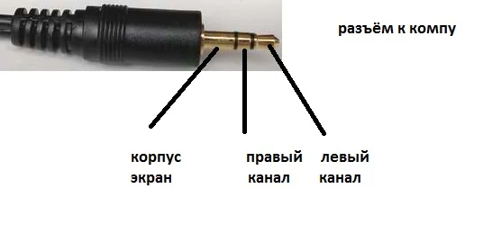

Требуется такой разъём, джек 3.5мм лучше с проводом или разборный, на усилке не понятно какое там гнездо на входе.

и так, разбери, найди микросхему усилителя, она к радиатору прикручена, смотри что на ней написано, далее в инете ищешь datasheet(это подробная документация по МС) по этой микросхеме, в даташите смотришь на какие ноги вход, смотришь от этих ног, на плате, дорожки, куда ведут и к какому проводочку шлейфа подходят.
это если усилок аналоговый, если цифра то всё... там капать неперекапать
черт там ещё цифровой тембр блок, сложно...сложно найти

Колонки две значит 2 канала стерео (левый и правый), 2 проводка на входе и общий корпус, всего 3.
3 проводка надо подключить к компу или к другому источнику звука.

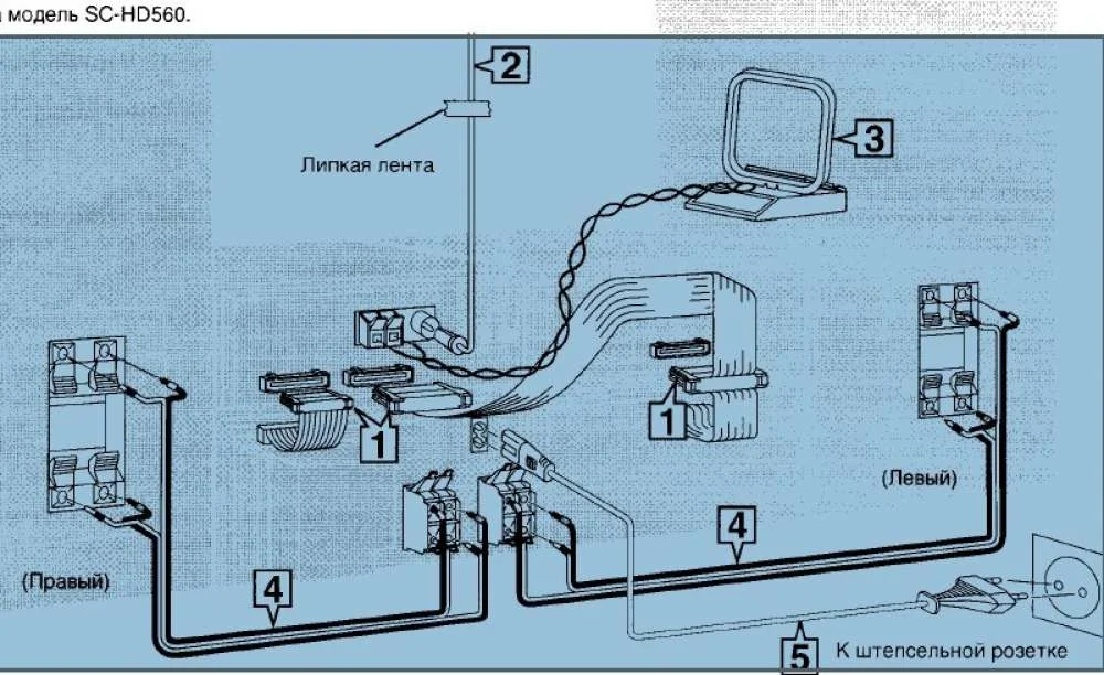

Нашёл инструкцию. Вот подключение колонок они 2-х полосные низкие и высокие частоты отдельно.
