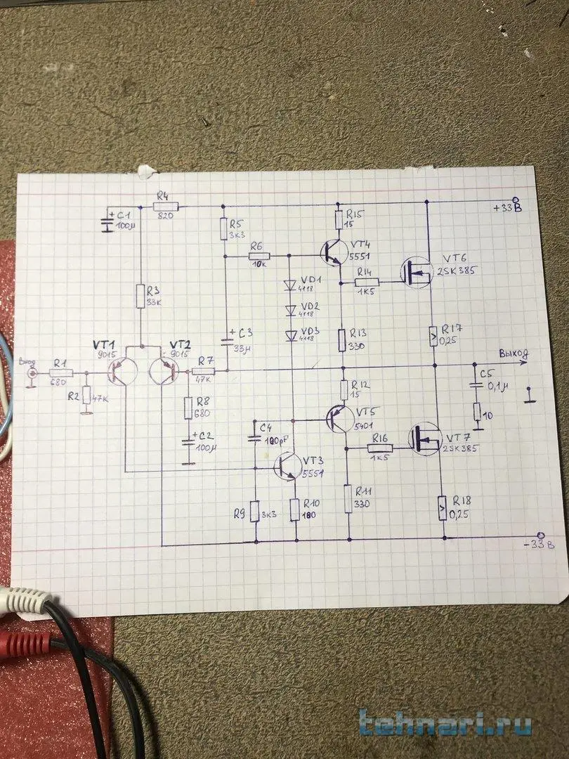

Здравствуйте Уважаемые Технари. Купил на Алиэкспресс усилитель OK400. Подключал по правилам первичка через лампочку, в нагрузке нихромовая спираль 4ома,напряжения вторичек18+18, у другого трансформатора 25+25, сигнал со звуковой компа.Включилось хорошо, на выходах полный ноль, но вот ток покоя 0,3-05ма. Подключил S-90,включил музыку и ужаснулся-на малой громкости очень сильные искажения, на большой они маскируются музыкой.У меня к Вам два вопроса(пока)-очень нужна схема, все обращения к продавцу игнорируются. Второй вопрос уже при наличии схемы-чем регулировать ток покоя? Очень надеюсь на Вашу помощь.

даю ссылки на схему и фото платы - нашёл на дружественном сайте схем.net. Но там тема до конца не раскрыта.Я не силён в теории , поэтому
очень прошу- ткните носом дитя неразумное в резистор которым можно регулировать ток покоя. Спасибо Большое за то, что откликнулись! Очень
надеюсь, что с Вашей помощью всё-же удастся победить этот недуг.

А нет тут такого резистора. :(
Ток покоя (если быть точным, то напряжение смещения мосфетов) задаётся падением напряжения на диодах VD1-VD3. Если этого недостаточно, то можно добавить ещё один. Но прежде чем это делать, необходимо измерить ток покоя. Это можно сделать измерив напряжение на R17, R18.

Какое напряжение на затворе (ах) без подачи сигнала (ах) ?

Смущает номинал сопротивления в затворе у автора

Я бы уменьшил до 100 Ом хотя бы, 1500 Ом совсем не к чему

Подбирал сопротивление при замене полевиков

В место одного из диодов, в цепи смещения, можно поставить подстроечник на 470 ом. Им и выставить ток покоя. И не плохо было бы зашунтировать эту цепочку из диодов кондером, на 1 мкф. Для термостабилизации, диоды должны иметь контакт с радиатором.
ООС КОНЕЧНО ВПЕЧАТЛЯЕТ.
