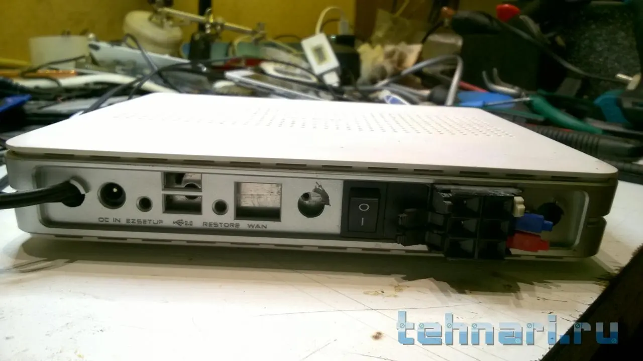

Ну вот как всегда,, начал ставить новую систему видеонаблюдения у себя в баревиче и попутно снял усилок (оставил своих без звука), чтоб по быстрому доработать и поставить уже что то поинтереснее..
вот фотки..

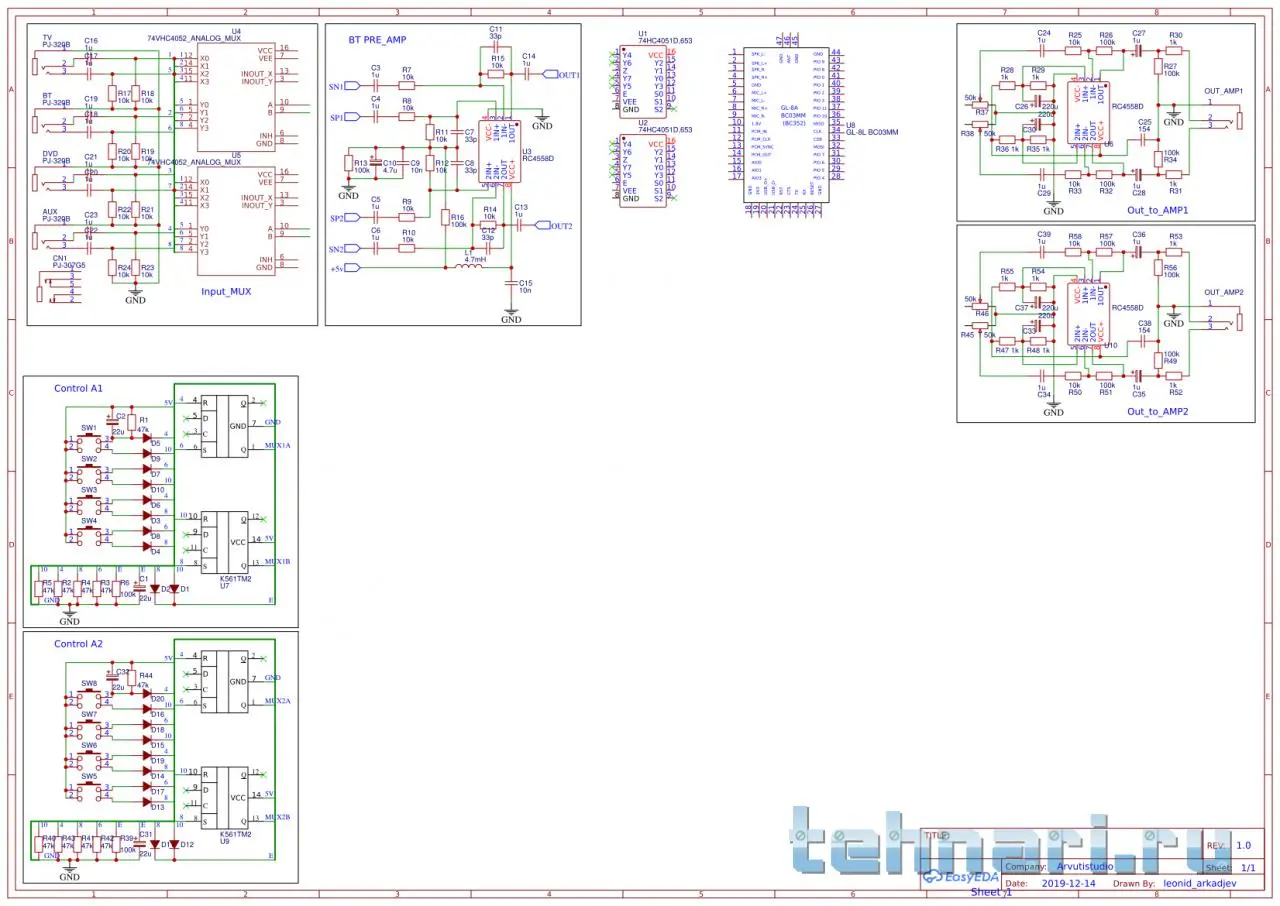

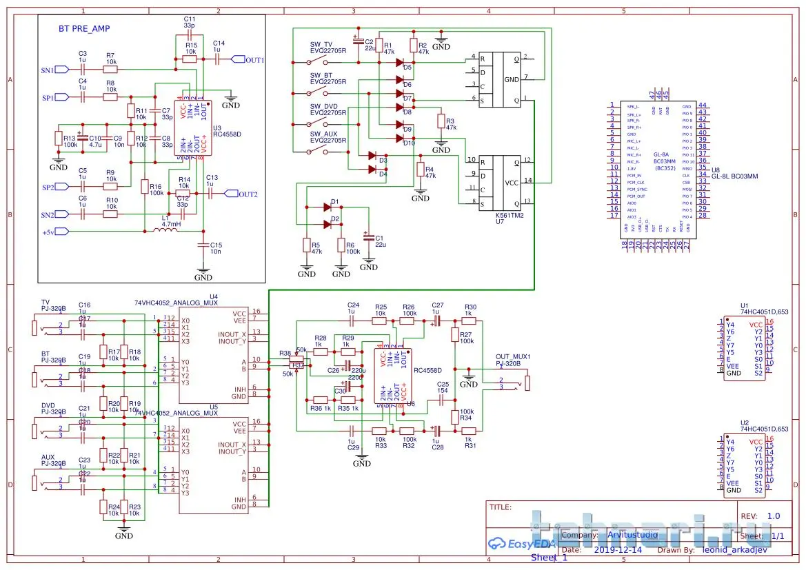

Ну мало по малу, вырисовывается вот такой вот проектик.. короче я взял ТМ2 как управление логикой, муксы 4052 на оба усилка (они как раз 2 канала с 4 входами каждая), индикация будет на 4051 на той же шине логики. пол дня блин блюпуп как компонент рисовал нету моего модуля в базе, теперь есть :) .
пол схемы уже есть, осталось добить остальное и развести плату..

Всё А4 уже маловат.. :) пришлось расширить до А3, схема растёт прям на дрожжах , перебрал управлениеТТЛ и добавил второй пред для мукс-ов.. за ночь дорисую полностью блок Блюпупа, и разведу светодиодную индикацию..
З.Ы. из 167 соединений, пока 56 ошибок .. прогресс :)

так, вообщем собрал на коленке блок на ТМ2 (кнопки) , работает, и как ни странно , исправно.. :) первая кнопка на выходе 00 всегда при включении, её и поставлю на ТВ, там у нас основной вход всегда с телека.. проверял и разные варианты , типа включил быстро выключил и подождать и по всякому кнопки нажимал, при включении всегда 00, и кнопки не путаются , значит дешифратор исправен и готов к полному внедрению в схему, так же срисовал его код на выходе и коды для 4051 и 4052..
на монтаж не смотрите особо, это пробник (естественно), чё было габаритное под рукой то и напаял :)
на 4051 будет использоваться только первые 4 канала для светодиодной индикации
кстати в дешифраторе очень порадовала функция Е (енабл), при нажатии любой кнопки каналов, на ней появляется высокий выход, это класная функция избавляет усилки от щелчков при переключении входов..

ну вроде конечные очертания, ошибок прога не увидела, все связи в порядке, небольшая коррекция элементов конечно потребуется в процессе трассировки, но всё же я уже близок.. :)
