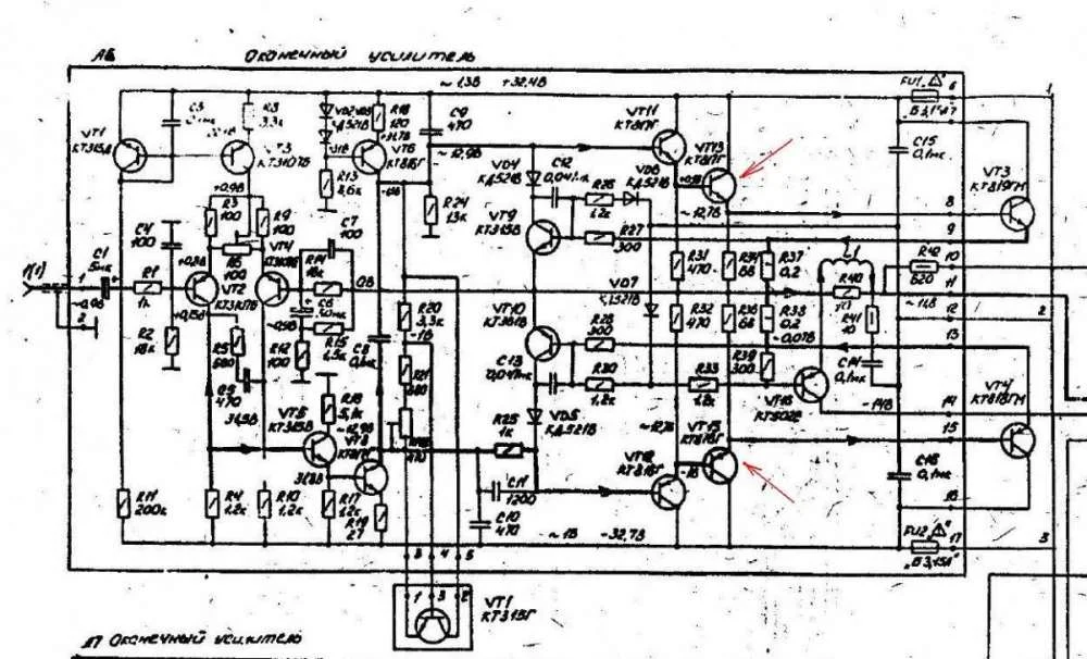

Ясно. Ну у меня пару раз было такое, что усилок просто сильно рычал. (исправлял ремонтом)
для ы90 желательно бы амфитон 75у101с или лорта(по новому),там 50ватт на канал очень хороший тандем дя ы90-сжечь практически не реально,а вот одиссей 010 тоже отличный усилок для них,но если использовать на всю мощность при нагрузке 4ом,то надо убирать стабилизатор напряжения и делать не стабилизированое +-40в(убираем родной транс про запас ,а делаем свой на тс180 или тс200,по габаритам отлично подходит, и оконечник будет работать без проблем на 4ом
P.S.-это так ,из личного опыта:)
У меня сгорел кт818гм в 75у202с и резюк 68ом было классное свето представление.
проверь целостность вот этих транзисторов
