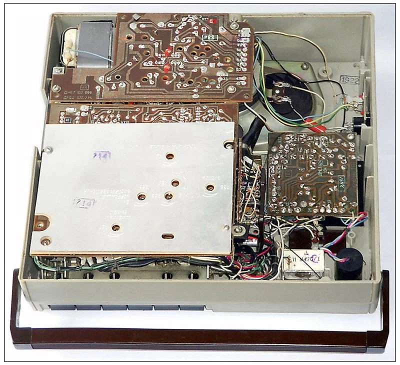

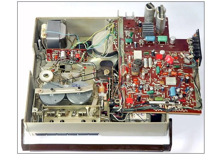

Здравствуйте.Пожалуйста помогите узнать где находиться усилитель звука в магнитофоне "весна 205-1"
Переношу в более подхлдящий раздел...
    103.9 KB · Просмотры: 1,752
    81.7 KB · Просмотры: 1,182

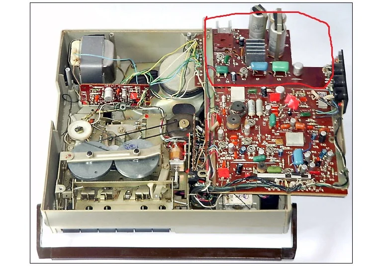

по моему вот эта плата
    83.4 KB · Просмотры: 428
Сфотографируйте сбоку, там где есть какие нибудь контакты. И если найти вход, то от него просто посмотреть направление к усилителю. Трудно сказать так, отсюда плохо видно.
И постарайтесь найти какую-нибудь микросхему, выпишите сюда названия.
Вот здесь.....
    13.2 KB · Просмотры: 948

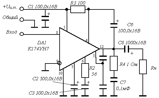

Найдите вход, выход и питание, если, конечно я прав в том что это к174ун7, по этой схеме:
    4.9 KB · Просмотры: 503

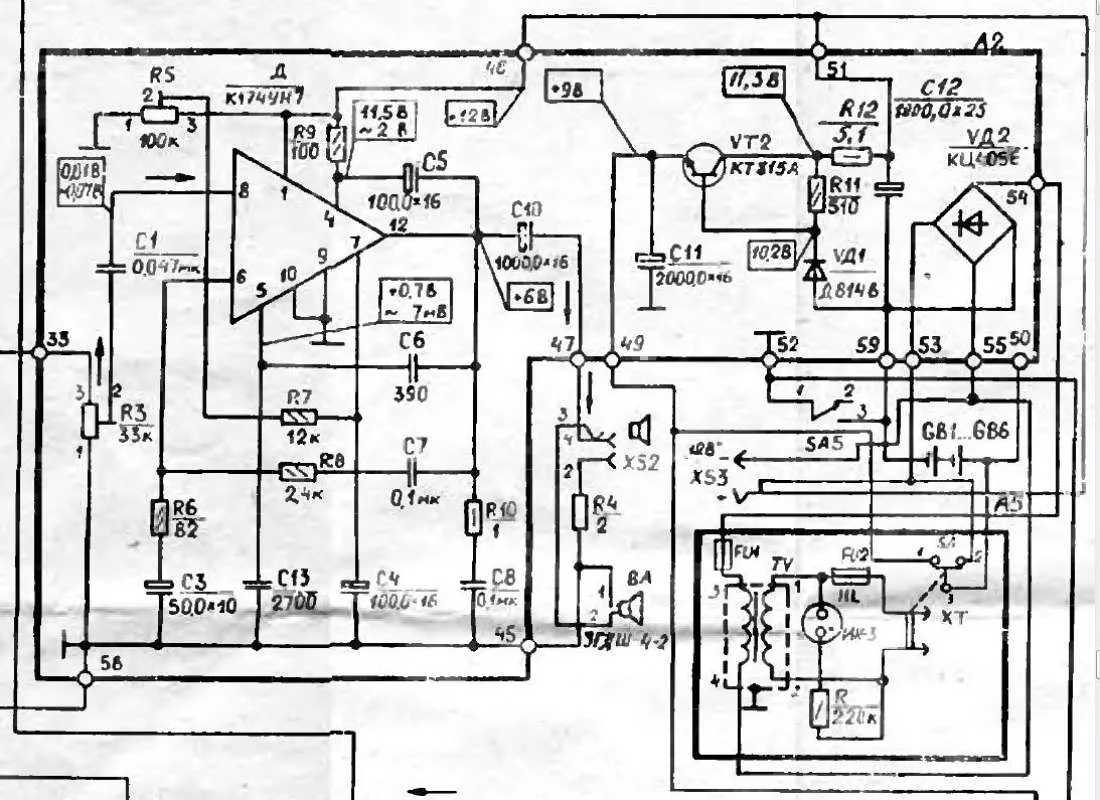

Лучше по этой
    127.3 KB · Просмотры: 2,869

Большое спасибо за помощь. Если я выложу больше фото этого усилителя с разных ракурсов, вы поможете мне найти входы и выходы?
Вход - подстроечный резистор R3, средний вывод или крайние выводы, один из которых - минус питания (земля).
Выход - конденсатор С10 - 1000 мкФ или контакт на плате 47.
Плюс питания - вывод 48 на плате (1 вывод микросхемы К174УН7, минус - контакт 52 (45, 58) платы.

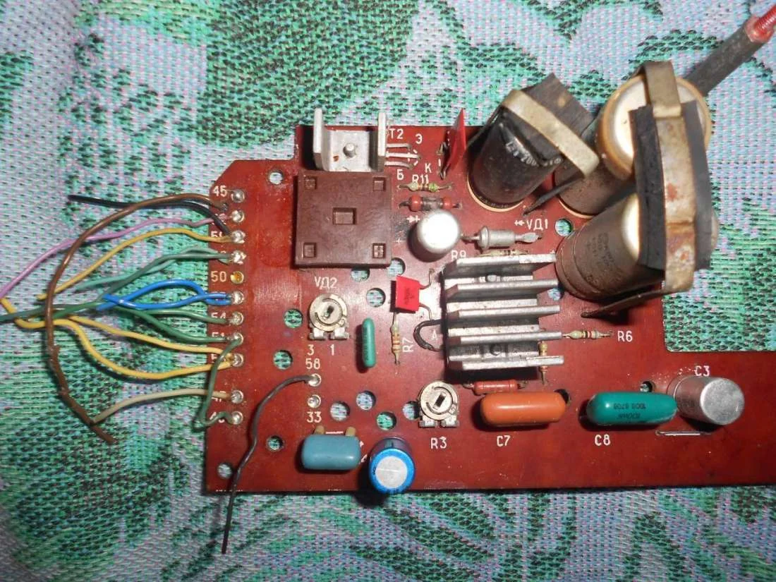

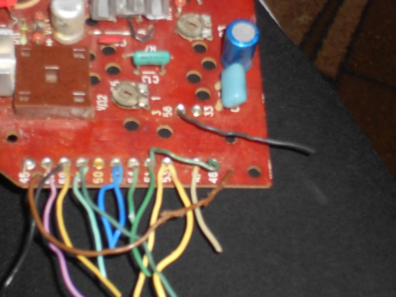

Вот эти фото20121031_170953.webp,фотографии 302.webp мне нужно узнать где вход(для телефона,ноута...);выход для колонки и питание,если поможете буду очень благодарен.
    200.9 KB · Просмотры: 131
Сделайте фото со стороны дорожек. Или посмотрите, сколько выводов у микросхемы. Если 12, то скорее всего это к174ун7.
Вход сигнала - контакт 33, "земля" сигнала - контакт 58
Выход на динамик - контакт 47, "земля" динамика - контакт 45.
Плюс питания подаётся на 46-51 контакты, "земля" - 52, 59 контакты.
Если нужно задействовать мост, то переменное напряжение с трансформатора подаётся на контакты 54 и 55. При этом контакт 53 нужно замкнуть с контактом 51
Конденсатор 1000 мкФ х 25 В лучше заменить. Можно поставить больше, например 4700 мкФ х 25 В.
Откуда вы это хнаете? :tehnari_ru_211:
Открываете принципиальную схему и там всё написано, правда для тех, кто умеет эти схемы читать... :)
