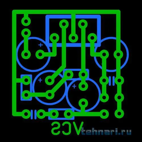

Здравствуйте! Подскажите, пожалуйста, по данной схеме составил вот такую печатку на две микросхемы, теперь проблема, одна микросхема работает нормально, а в другой звук появляется на доли секунды при включении и сразу исчезает, и ещё стоит повышенный фон в колонках.
Вопрос, неправильно составлена печатка, или проблема в чём-то другом?

Ну вот первая ошибка...
Поправил с лева...
Почему тогда первая микросхема работает с такой ошибкой, а вторая нет?
Второй вопрос, можно просто добавить перемычку, или нужно разрезать дорожку от второй ноги микросхемы до сопротивления?
Соединил, дорожку разрезал, вторая микруха начала работать но очень тихо
правая печатка, играет но очень тихо
проверяй монтаж и соответствие деталей...
детали абсолютно одинаковы слева и справа, только левая работает, а правая нет. Монтаж, да какой тут монтаж, несколько дорожек, я их тестером уже сто раз прозванивал, и повторно пропаял, результат нулевой.
Как думаете если разрезать плату пополам будет толк или нет, могут микрухи конфликтовать на одной массе?

Зачем изобретать велосипед, да ещё и с кривыми колёсами ? :tehnari_ru_203:
Вариантов печатных плат усилителей на этой микросхеме - море.
Вот, для примера, печатная плата, повторенная не один десяток раз.

повторю свой вопрос, могут ли конфликтовать две микрухи на одной массе, и второе, может быть брак микросхем( одна орет на всю, а вторая еле слышно)
Так открутите от радиатора и проверти, кратковременно можно и без радиатора...
Так поменяйте их местами и послушайте...
С чего бы это? 100 раз делал на одной массе. Всё работало отлично.
Конечно может. Брак, некондиция, косяки в печатке, косяки при сборки........ Да что угодно может быть.
А мне думается что в первом случае в ПП грубая ошибка в плане петли.Да и микросхеме похоже пришел кирдык.
Саму плату пристально не рассматривал ( не охота ), но если будет петля, то оба канала загудят. Здесь скорее всего дохлая микросхема. Хотя мне не понятно следующее : ну не ужели так трудно перепаять микробы местами, чтобы быть на 100 % уверенным в исправности усилителя!
